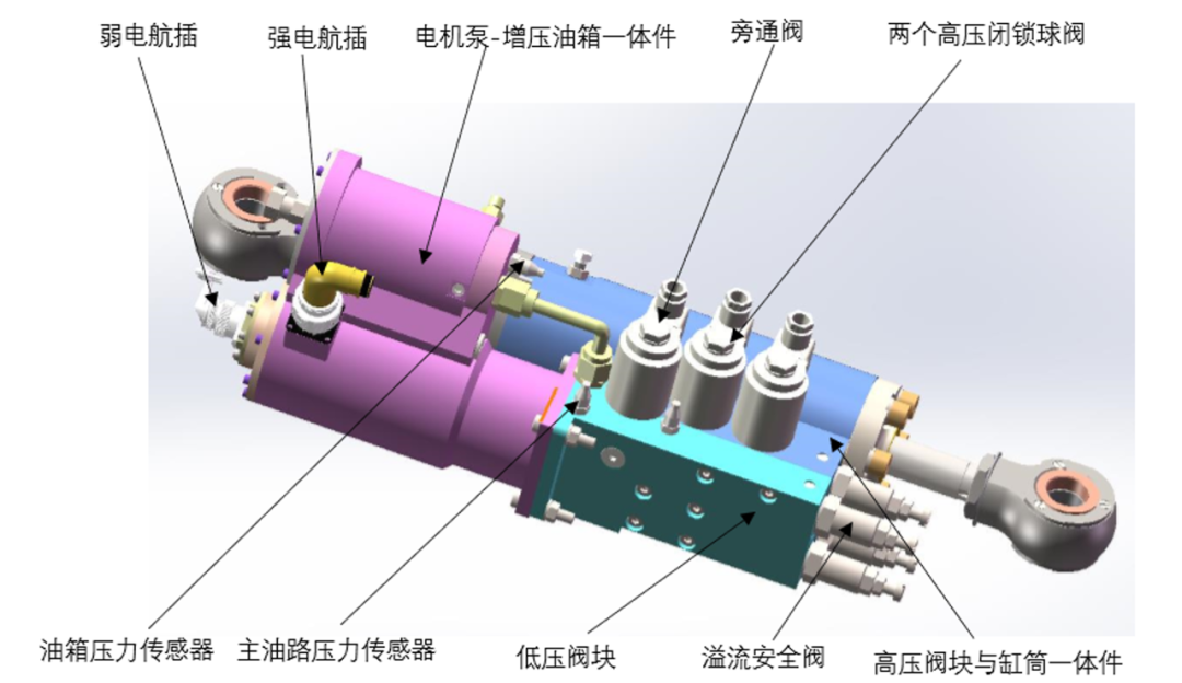

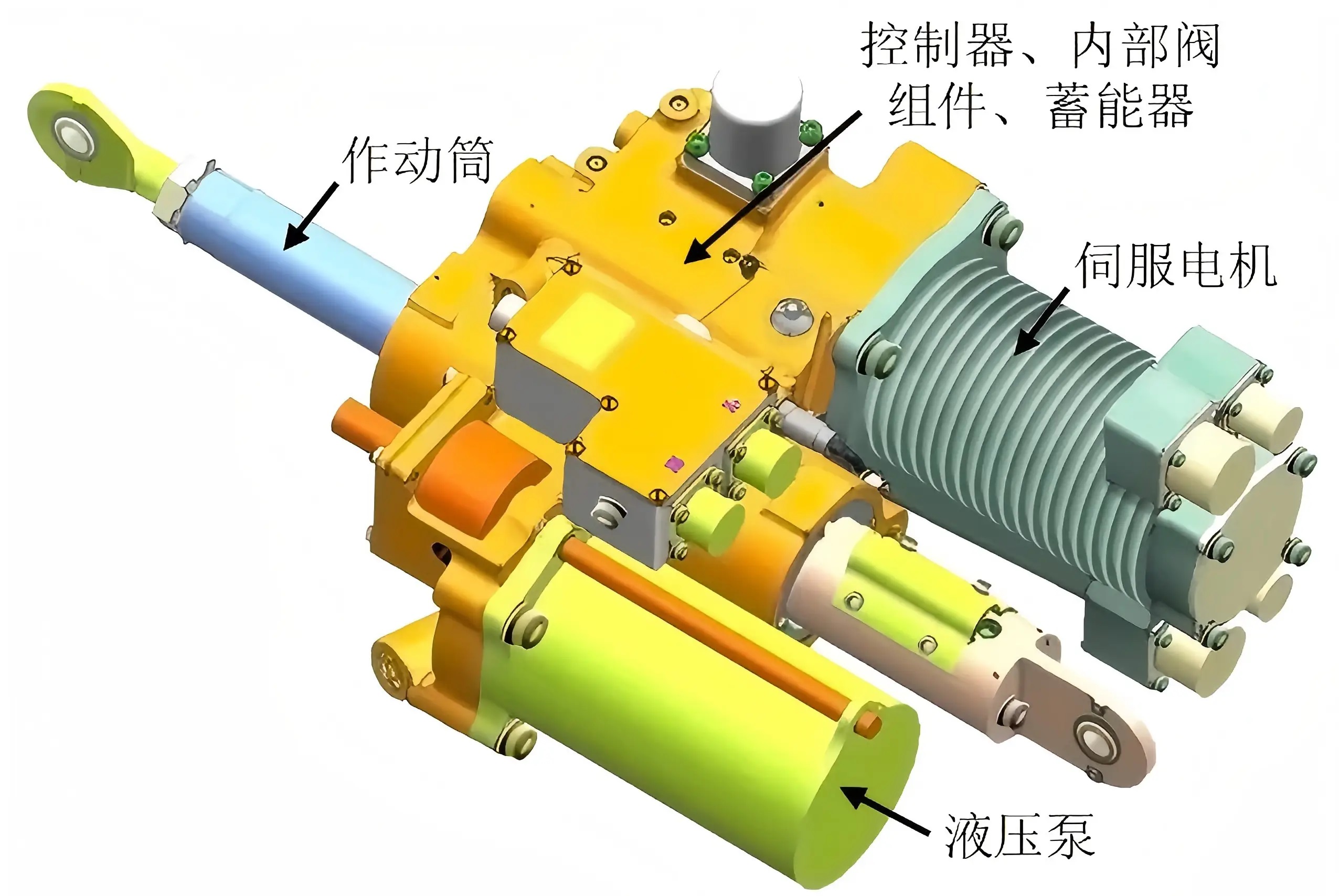

一、EHA的详细构造与组件分析
1.1 动力源组件
EHA的动力源核心是高性能伺服电机,其作用是将输入的电能转换为精确的机械旋转运动。在EHA系统中,通常采用无刷直流电机或永磁同步伺服电机,这类电机具有高功率密度、高效率和优良的调速性能等特点。电机的定子绕组采用高温耐用的绝缘材料,能够在恶劣环境下长时间稳定运行;转子则采用高性能永磁材料,如钕铁硼永磁体,其剩磁可达0.75T,矫顽力达1050kA/m,确保电机具备强大的输出能力和动态响应特性。电机的控制精度直接决定整个EHA系统的性能,因此通常配备高分辨率编码器用于实时反馈转子位置,实现闭环控制。
针对特殊应用环境,EHA的伺服电机需进行专门设计。例如,在航空航天领域,电机需具备耐高温、抗冲击和防腐蚀的特性;在深海装备中,电机则需要考虑高外压耐受性和耐腐蚀设计。华侨大学研制的EHA专用电机针对工程机械的剧变负载、强振动、强冲击等工况,采用特殊冷却结构和坚固的机械设计,具备高可靠性和强过载能力。电机控制器引入液压状态信息进行大闭环控制,实现电流、转速和压力三环协同控制,通过电机变转速/扭矩控制,实现电机-液压泵-负载的全局功率匹配和综合效率优化。
1.2 液压能量转换组件
液压能量转换组件是EHA实现机电-液能量转换的关键环节,主要由双向柱塞泵、集成阀块和辅助元件组成。双向柱塞泵作为EHA系统的"心脏",由伺服电机直接驱动,其性能直接影响整个系统的效率和动态响应。柱塞泵内部通过多个精密柱塞在缸体内的往复运动,实现液压油的吸入和排出。当柱塞向外运动时,泵腔容积增大形成负压,液压油通过吸油口被吸入;当柱塞向内运动时,泵腔容积减小,液压油被压缩后通过出油口输出至系统。这种设计使得泵的输出流量与电机转速成正比,输出压力与负载需求相匹配,从而实现高效的能量转换。
现代EHA系统中的柱塞泵采用多种技术创新以提升性能。例如,针对微型柱塞泵摩擦副的成膜机理与形性调控技术,研究人员通过摩擦副表面微织构仿生设计与飞秒激光表面微织构加工进行表面形性调控,构建稳定油膜润滑,降低摩擦损耗,增强抗倾覆能力,提升高速高压复杂工况下的可靠性。在集成阀块设计方面,采用面向增材制造的一体集成结构优化设计和制造新方法,使集成块实现轻质、高刚、低功耗的综合性能,满足特殊环境(如深海高压)作业需求。
液压辅助元件包括紧凑型油箱、高效过滤器和散热结构。油箱采用全封闭设计,内部通常配置弹性隔膜或气囊**,以适应油液体积变化并维持一定的预充压力,确保泵吸入条件稳定。过滤器采用高精度滤芯,能有效过滤微米级污染物,保护精密液压元件。这些组件虽为辅助功能,但对EHA的可靠性和寿命至关重要,特别是在长期免维护应用中更为关键。
电力驱动
1.3 执行机构组件
EHA的执行机构是将液压能转换为机械输出的部件,通常采用液压缸或液压马达形式。在直线运动应用中,EHA多采用单出杆液压缸或双出杆液压缸,而在需要旋转输出的场合,则采用液压马达。执行机构的设计直接影响EHA的输出力、速度和精度。液压缸内部包括活塞、活塞杆、缸筒和密封组件,其结构设计需考虑承压能力、摩擦特性和动态响应性能
近年来,执行机构设计出现创新突破,如华侨大学研制的三腔缸电静液作动器通过结构设计从根本上解决了传统单出杆液压缸的流量补偿问题。传统EHA基于单出杆液压缸设计,系统流量补偿频响特性有限、功率密度低,难以实现能量回收。而三腔缸设计大幅提高了系统频响特性和功率密度,并且实现高效能量回收与再利用。该系统额定工作压力可达32 MPa以上,体积功率密度达1 kW/L,能够应用于8吨挖掘机,替代动臂液压缸,实现挖掘作业与动臂自重平衡。
执行机构的密封技术也是EHA设计的关键考量。不同的应用环境需要不同的密封方案:航空航天领域关注高温密封性能和低摩擦;深海应用则注重高压密封可靠性;而机器人领域更关注低摩擦和高精度。先进的密封材料和结构设计,如聚四氟乙烯复合材料和弹簧增强密封件,能够显著降低库仑摩擦,提高EHA的控制精度和动态性能。
1.4 控制与传感系统
EHA的控制与传感系统是其智能化的核心,实现了精确控制、状态监测和故障诊断等功能。控制系统采用分层架构,包括位置控制环、速度控制环、压力控制环和电机电流控制环。核心控制器通常采用高性能数字信号处理器(DSP)或微控制器,运行复杂的控制算法,如PID控制、自适应控制、滑模变结构控制等,以实现系统的高精度和强鲁棒性。
传感器系统为EHA提供必要的状态反馈,通常包括位移传感器、压力传感器、温度传感器和力传感器。位移传感器(如LVDT或光电编码器)测量执行机构的位置,将其反馈给控制系统,实现精确的位置控制;压力传感器实时监测系统各点的液压压力,为力控制和系统保护提供依据;温度传感器监测电机和液压油的温度,防止系统过热。这些传感器共同构成了EHA的"感知神经系统",使控制器能够实时了解系统状态并作出相应调整。
容错控制是EHA控制系统的重要特征,特别是在安全关键领域如航空航天。先进的EHA系统采用多重余度设计,如F/A-18 SRA试飞的EACS平尾EHA系统采用三重控制器和二通道作动器。系统通过复杂的余度管理技术,包括硬件和软件的余度管理,实现故障识别和重构、系统再入与复位等功能。当单一动力单元故障时,EHA能通过运动工况监测与诊断,实现自主切换控制,保证系统持续稳定运行。
