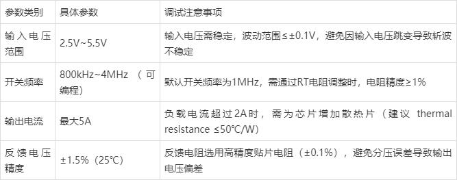

1.2 ASP3605芯片关键参数确认
调试前需核对芯片 datasheet 核心参数,避免因参数误用导致故障:

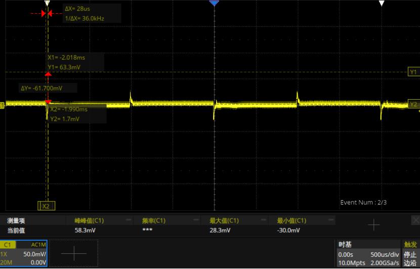

ASP3605电路的输出纹波正常范围应≤100mV(峰峰值),若实测纹波超标,可按以下问题优先级排查:
buck电路
图1:动态负载0-4-0实测波形

2.3 问题3:负载变化时纹波突变(占比20%)
现象 :负载电流从0.5A突变至2A时,输出纹波瞬间冲高至180mV,恢复时间>100μs。
根因 :补偿网络参数不匹配,导致电路动态响应速度慢;或输出电容ESR过高,无法快速提供瞬态电流。
解决方案
  1. 调整补偿网络:ASP3605的COMP引脚外接RC补偿网络(Rc=14kΩ,Cc=220F),若动态响应不足,可将Cc增大至330pF,增强低频增益;若出现振荡,可减小Cc至100pF。
  2. 选用低ESR输出电容:将普通陶瓷电容更换为低ESR电容。

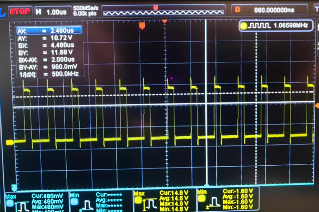

ASP3605作为同步Buck芯片,斩波电路由内部高/低侧MOSFET构成,若出现斩波管发热、波形畸变等问题,可按以下步骤排查:
buck电路图2:实测ASP3605 SW斩波

3.2 问题2:斩波波形畸变(占比30%)
现象 :示波器观测SW引脚波形时,出现明显振铃(幅度>1V)或上升沿延迟(>100ns)。
根因 :驱动电阻过大导致开关速度慢;或SW引脚布线过长,寄生电感引发振荡。
解决方案
  1. 缩短SW引脚布线:SW引脚至电感的距离≤2mm,且布线宽度≥1.5mm,避免寄生电感>1nH。
  2. 增加RC吸收网络:在SW引脚与地之间并联10Ω电阻+100pF电容的RC网络,抑制振铃幅度至0.3V以下。

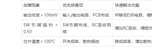

4.3 常见问题速查表
buck电路
通过本文的调试方法,可有效解决ASP3605 Buck电路的纹波与斩波问题。实际调试中,需结合具体工况灵活调整参数,同时注重器件选型与PCB布局的规范性,才能实现电路性能的最优化。
