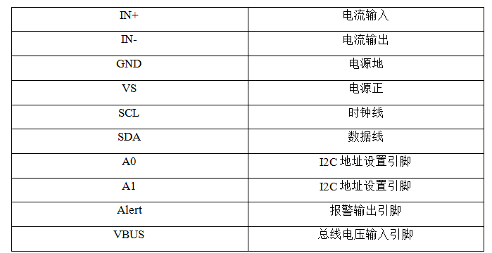

2.1****引脚功能
INA226

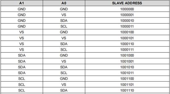

INA226有两个地址引脚,A0和A1。下图描述了16个可能地址中的每一个的引脚逻辑。INA226模块A0 A1****引脚被下拉至 ** GND ** ,故 ** IIC 地址则为 ** Write1000 0000 0x80 Read1000 0001 0x81
INA226

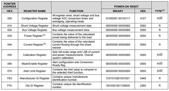

2.2****寄存器介绍
INA226

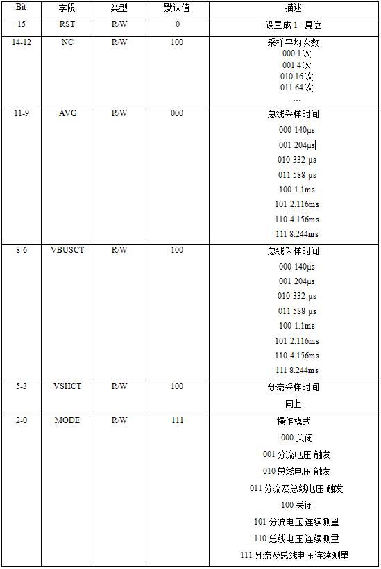

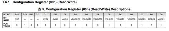

2.2.1配置寄存器 0x00
配置寄存器设置控制设备的工作模式。该寄存器控制分流和总线电压测量以及所用的平均模式的转换时间设置。
INA226
INA226

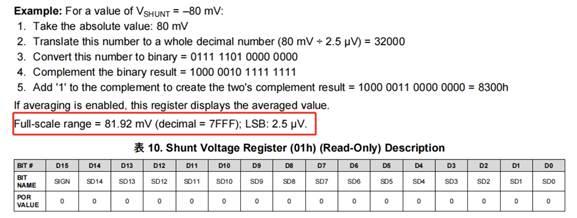

2.2.2分流电压寄存器**** 0x01
用于存储当前的分流电压读数Vshunt。负数采用二进制补码格式表示。生成一个负数的补码方法是:对其绝对值的二进制数取反,然后加1。如果最高有效位(MSB)为1,则表示这是一个负数。最小分辨率(Vshunt _LSB)为 2.5uV。
INA226
注:分流电压最大81.92mV,而该模块的采样电阻是0.1R,故最大电流为 81.92mV / 0.1R = 819.2mA
分流电压计算:Vshunt = 寄存器值 * Vshunt _LSB(2.5uV)
2.2.3.总线电压寄存器 ** 0x02**
用于存储最近一次的总线电压读数 Vbus。如果启用了平均功能,则该寄存器显示的是平均后的数值。满量程范围为 40.96V(对应 7FFF);最小分辨率(Vbus_LSB)为 1.25 mV。
INA226
总线电压计算:Vbus = 寄存器值 * Vbus_LSB(1.25 mV )
2.2.4.功率寄存器 ** 0x03**
用于存储功率读数 Power ,如果启用了平均功能,该寄存器将显示平均值。功率寄存器的最低有效位(LSB)在内部被设定为等于 Current_LSB 所设定值的 25 倍。功率寄存器通过将电流寄存器的十进制值与总线电压寄存器的十进制值相乘来记录以瓦特(Watts)为单位的功率。
INA226
功率计算: Power = 寄存器值 * Power_ LSB
由手册可知 Power_LSB(功率最小分辨率) = Current_LSB(电流最小分辨率) * 25
Current_LSB 手册给出了计算公式,如下
INA226
Current_LSB = 最大电流 / 2^15 = 819.2mA / 2^15 = 0.025mA
2.2.5.电流寄存器 ** 0x04**
用于存储电流读数 Current,如果启用了平均功能,该寄存器将显示平均值。电流寄存器的值是通过将分流电压寄存器中的十进制值与校准寄存器中的十进制值相乘来计算的
INA226
电流值 = 寄存器值 * Current_LSB(0.05mA) (Current_LSB 的计算在上文功率寄存器小节已经给出)
2.2.6.基准寄存器 ** 0x05**
该寄存器为器件提供用于产生测量差分电压的分流电阻值。它还设置电流寄存器的分辨率。编程该寄存器可设置 Current_LSB 和 Power_LSB。该寄存器也适用于整体系统校准。
该寄存器主要是设置系统基准的,将 基准值(CAL) 写入寄存器即可
INA226
Current_LSB= 0.05mA (上文功率寄存器小节已经给出) ,根据原理图可知 Rshunt = 0.1R
CAL = 0.00512 / (0.00005A * 0.1R) = 1024 = 0x0400

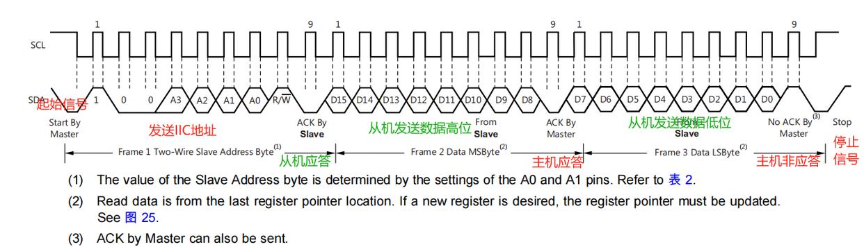

三、I2C时序说明

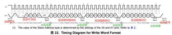

**3.1 **写时序
INA226

3.2 读时序
INA226
