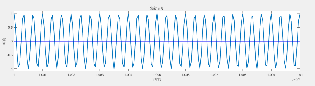

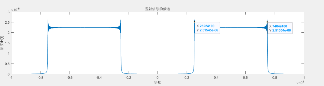

发射信号的波形图如下,只看了一小部分,实际上观看同样长度,不同时间频率是变化的。
FPGA
发射信号频谱图如下,可以看到其频率范围为25MHz至75MHz
FPGA

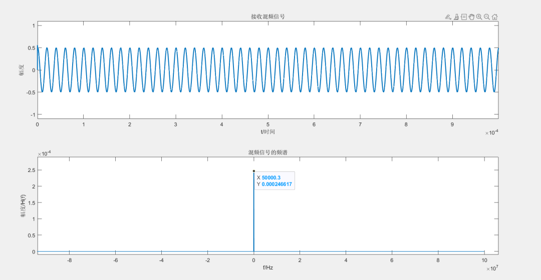

混频滤波之后的信号如下,从其频谱图可以看到产生了一个50000Hz的信号,由于时延t1设置为1us,频率差tao*t1也是为50000
FPGA
假设信号在电缆中以光速传播,即v=300000000m/s,则可以计算得到距离D为150m。并且假设雷达信号在空气中以光速传播,则1us后接收到信号,实际是雷达信号传播了300m,即在150m处反射。可以说明上述的公式推导正确。

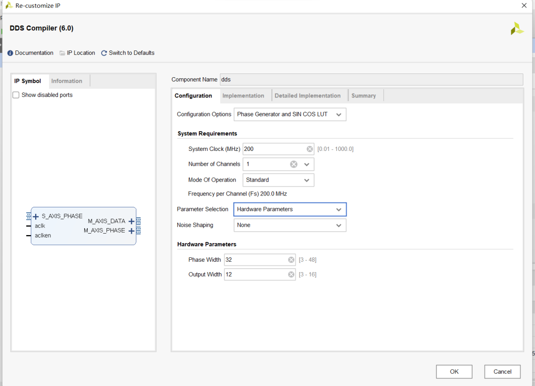

下面是DDS IP核的简单配置,更加详细的配置可以参考其他文章。第一个界面中将参数选择设置为硬件参数,在相位位宽处可以设置需要的位宽,这里是32位。位宽数用于计数频率控制字。

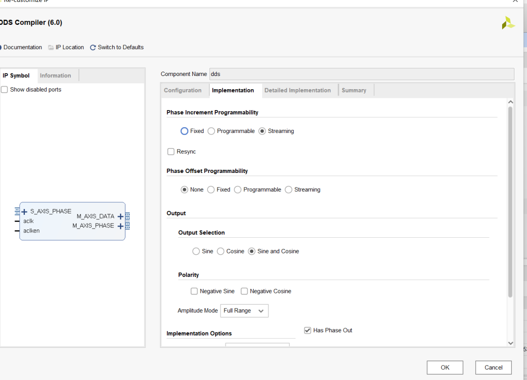

第二个页面将相位的增加形式设置为Streaming,可以在代码中去控制输入的相位数据改变频率,适合产生调频信号。

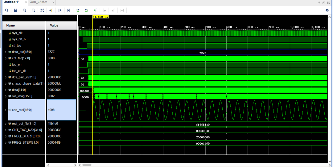

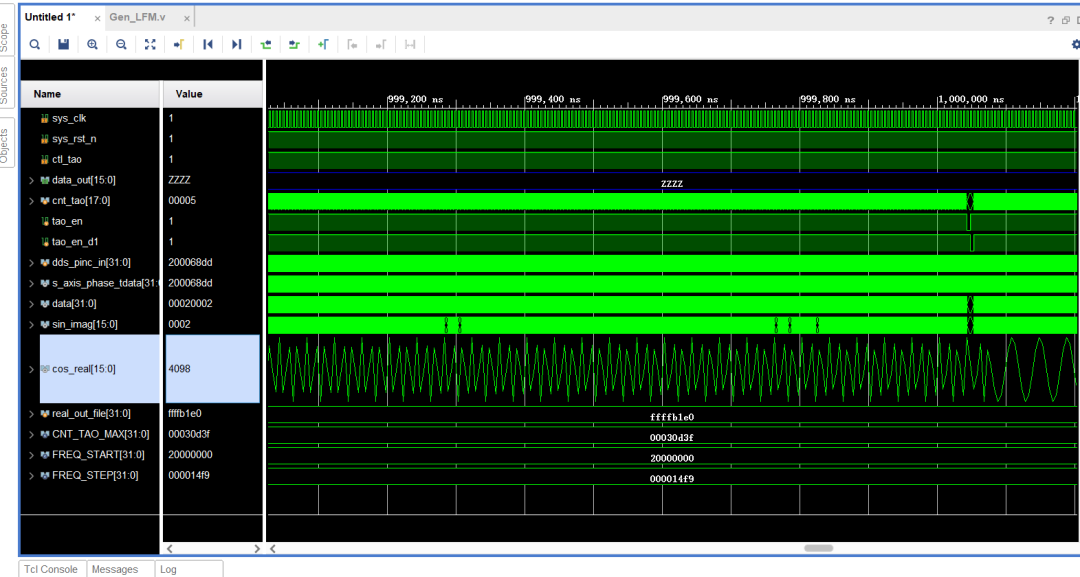

在vivado的仿真图中可以看到输出的频率是逐渐增加的,并且在1ms后频率又回到25MHz。
FPGA
FPGA

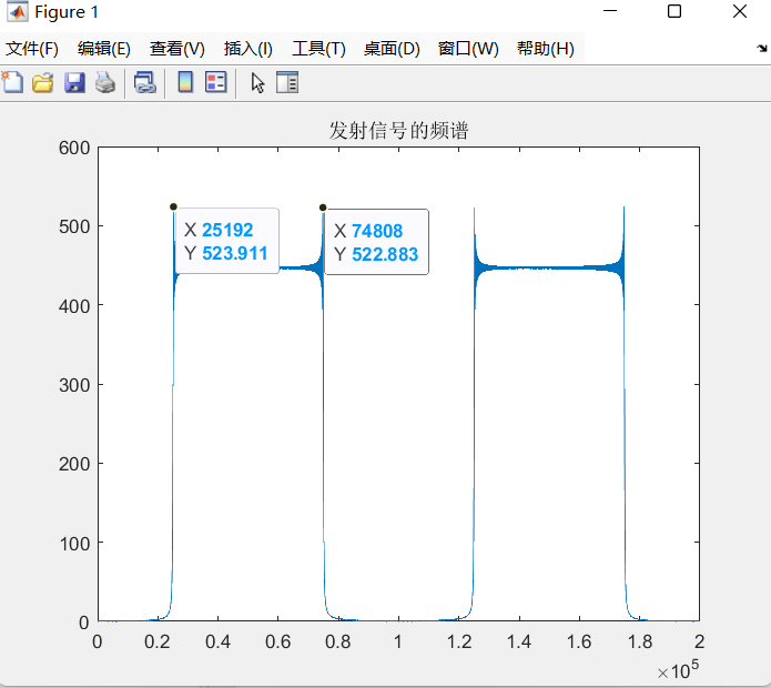

采样频率为时钟频率200MHz,从频谱图可以看出产生的信号频率在25MHz至75MHz。
FPGA

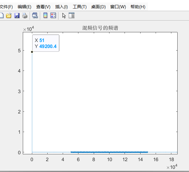

并且混频后的中频频率差为FPGA,与上述matlab产生的数据一样,说明DDS产生的波形无误。
FPGA
