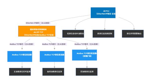

二、网络拓扑与角色分配
EtherNet/IP 侧
• AB PLC:CompactLogix 5380-L306ERM,Studio 5000 V35,固件 35.011,单网口 192.168.1.10/24,作为 EtherNet/IP Scanner(主站)。
• JM-EIP-TCP协议转换网关:占用 192.168.1.20/24,网关出厂默认 EIP 从站站号 1,输入/输出各 32 Word(64 Byte),支持 500 Byte 大输入输出,本次仅用 4 Byte 液位浮点 + 2 Byte 状态。
Ethernet
Modbus TCP 侧
• JM-EIP-TCP工业智能网关:网关内置 Modbus TCP Client(主站),端口 502,轮询间隔 100 ms,支持 01/02/03/04/05/06/15/16 功能码。
• WIKA 液位变送器:IP 192.168.1.30/24,Modbus 从站地址 1,保持寄存器 40001-40002 存放 IEEE-754 液位值(单位 mm),40003 存放温度诊断值,40004 报警位。
拓扑采用星型,所有节点接入同一台西门子 SCALANCE XC208 工业交换机,现场电缆为 CAT6A 屏蔽跳线,保证 ≤90 m 距离。

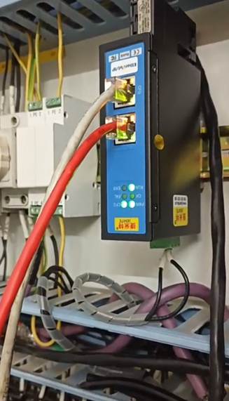

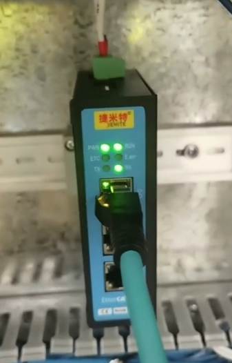

导轨安装:液压站电控柜内 35 mm DIN 导轨已预留 90 mm 空间,JM-EIP-TCP工业级协议转换网关卡扣一压即入。
电源:柜内 24 VDC/5 A 冗余电源,网关功耗 3.5 W,实测电流 0.14 A;接线端子 +24 V 接第 1 脚,0 V 接第 2 脚,PE 接第 3 脚,带弹簧压片,无需冷压端。
接地:网关金属壳与柜体 PE 通过 4 mm² 黄绿线单点接地,屏蔽层在交换机侧集中接地,防止液压泵变频器谐波干扰。
状态灯:上电 2 s 后 RUN 常亮,EtherNet/IP 侧 LINK 绿灯亮,Modbus TCP 侧 TX/RX 黄灯 100 ms 周期闪烁,现场一眼可知健康度。
