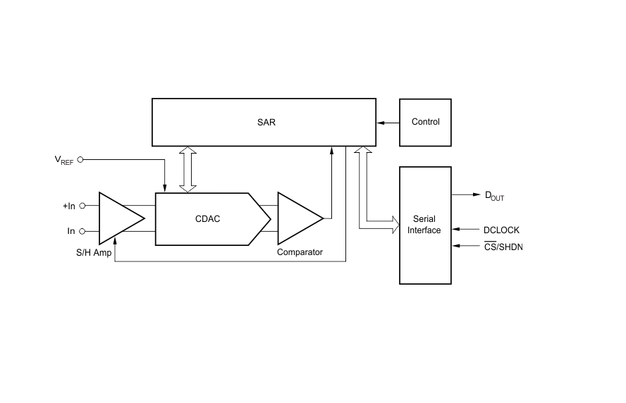

方框图
模数转换器

1. 核心工作模式
  • 采样转换模式:SAR 架构自带采样 / 保持功能,采样阶段捕获 +In 与 -In 差分电压,转换阶段通过电容 redistribution 逐位比较,无流水线延迟,转换结果实时输出。
  • 掉电模式:CS/SHDN 引脚高电平时进入,模拟与数字电路均关断,仅维持最小漏电流,唤醒快速(CS 拉低即可启动转换)。
  • 短周期模式:可通过 CS/SHDN 引脚中途终止转换(如仅需 8 位分辨率),减少无效功耗,提升转换效率。
