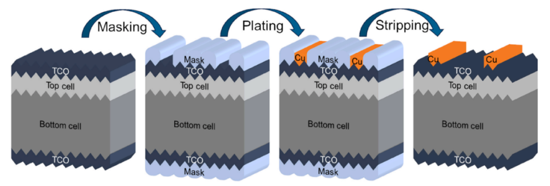

喷墨打印掩模原理
 Millennial Solar
太阳能电池
掩模电镀前表面金属化工艺示意图
太阳能电池

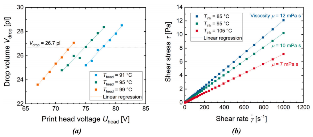

(a) 不同打印头温度下,喷出的热熔墨水液滴体积随打印头电压变化的函数。每个数据点为三次测量的平均值,相对误差为2%;(b) 热熔墨水的剪切应力随剪切速率变化的函数(三种温度下)。数据为两次测量的平均值,粘度μ的相对误差为1%

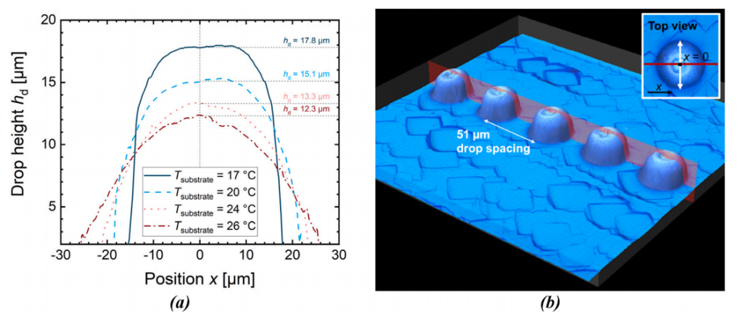

(a) 喷墨打印的热熔墨滴在覆盖有氧化铟锡层的平面基板上的轮廓(基板温度范围为17至26°C)。每个轮廓代表在一条线上打印的五个液滴的平均值(打印头设定温度95°C),液滴间距为51 µm,如(b)所示。液滴轮廓沿(b)中红色标记进行评估。(a)中曲线的相对误差估计为5%
喷墨打印的关键在于稳定喷射小体积墨滴。研究发现:
喷头电压(Uhead)与墨滴体积(Vdrop)呈线性关系;
喷头温度(Thead)升高可降低墨水粘度,从而减小墨滴体积;
在 Thead=99°C、Uhead=67 V时,墨滴体积最小为23.5 pL。
此外,基板温度(Tsubstrate)影响墨滴铺展与轮廓。当 Tsubstrate≥24°C时,墨滴边缘模糊,不利于形成陡直掩模开口。因此选择 Tsubstrate=20°C 进行打印。

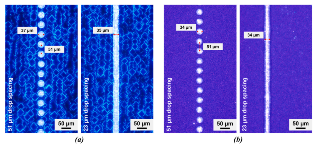

滴间距优化
太阳能电池

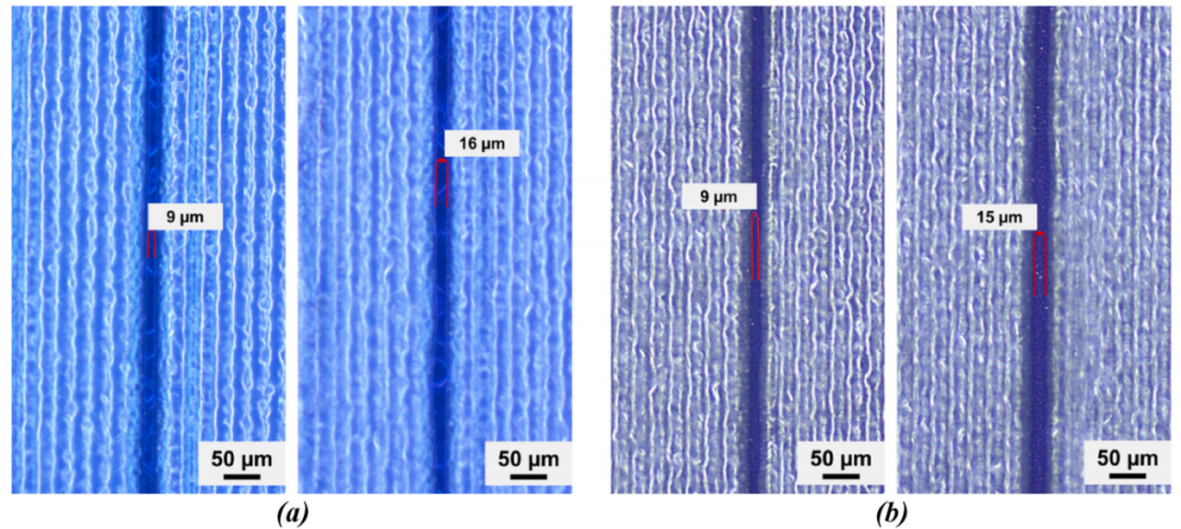

在锯痕蚀刻(a)和碱织构化(b)的氧化铟锡覆盖基板上,喷墨打印的热熔墨水(打印方向自下而上)在不同液滴间距下的形貌。打印期间基板温度保持在20°C。(b)中样品的碱织构化表面与图7所示表面具有可比性
太阳能电池
在覆盖有氧化铟锡层的平面(a)和织构化(b)基板上,喷墨打印(打印方向自下而上)的掩模/电镀阻挡层。掩模中用于后续电镀金属沉积的开口宽度为9–16 µm。打印期间基板温度保持在20°C
51 μm 滴间距无法形成连续线条;
23 μm 滴间距可在平面与织构表面均形成连续、边缘清晰的掩模线条。
最终掩模开口宽度为9–16 μm,结构清晰,覆盖完整

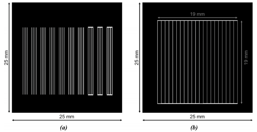

用于边长25 mm方形测试样品的掩模电镀金属化布局

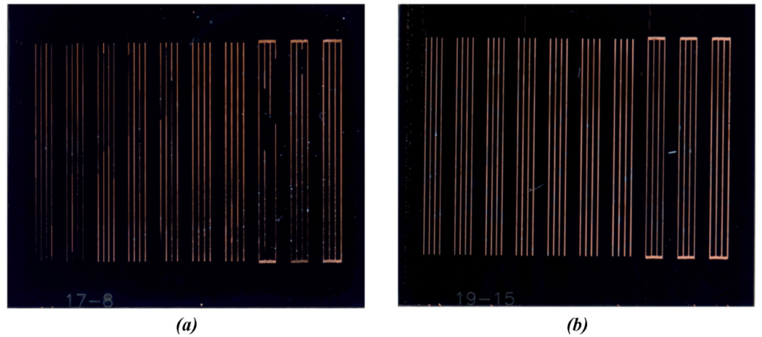

掩模电镀金属化后的织构化硅异质结样品(方形,边长25 mm)与(a)中的样品不同,(b)中的样品在喷墨打印后、电镀铜沉积前进行了等离子体处理
直接电镀铜于ITO存在附着力差与沉积不均匀问题。本文在电镀前引入等离子体处理,显著改善了铜沉积的均匀性与附着力。可能机制包括:
去除表面有机物,提高亲水性;
可能还原ITO表面的铟,形成金属种子层。

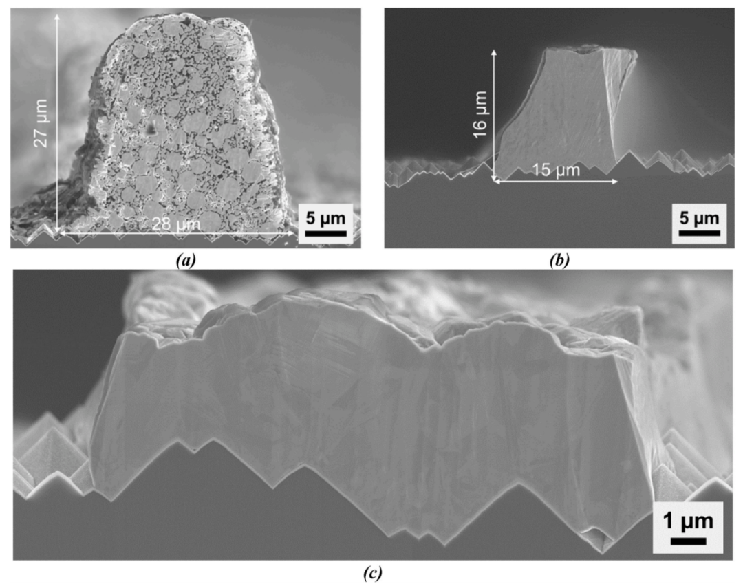

微观结构对比(SEM):
太阳能电池
在覆盖有氧化铟锡层的碱织构化基板上的金属接触的扫描电子显微镜图像
丝网印刷银电极宽度约32 μm,高度约15 μm,存在网痕与孔隙;
掩模电镀铜电极宽度仅15 μm,高度16 μm,结构致密,截面接近矩形,界面接触良好。

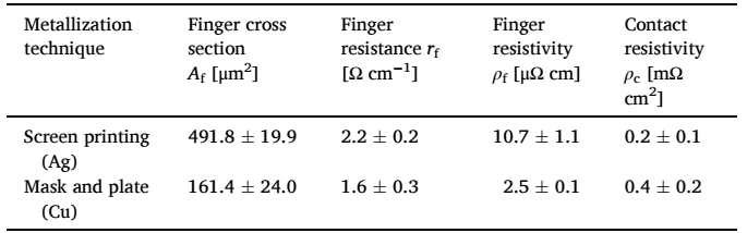

电学性能
太阳能电池
掩膜电镀与网印金属化的电性能对比
铜电极的横向电阻率ρt=2.5±0.1 μΩ·cm,接近铜体材料理论值(1.8 μΩ·cm);
接触电阻率ρc=0.4±0.2 mΩ·cm²,与银电极相当;
镍中间层可进一步降低 ρc约30%。

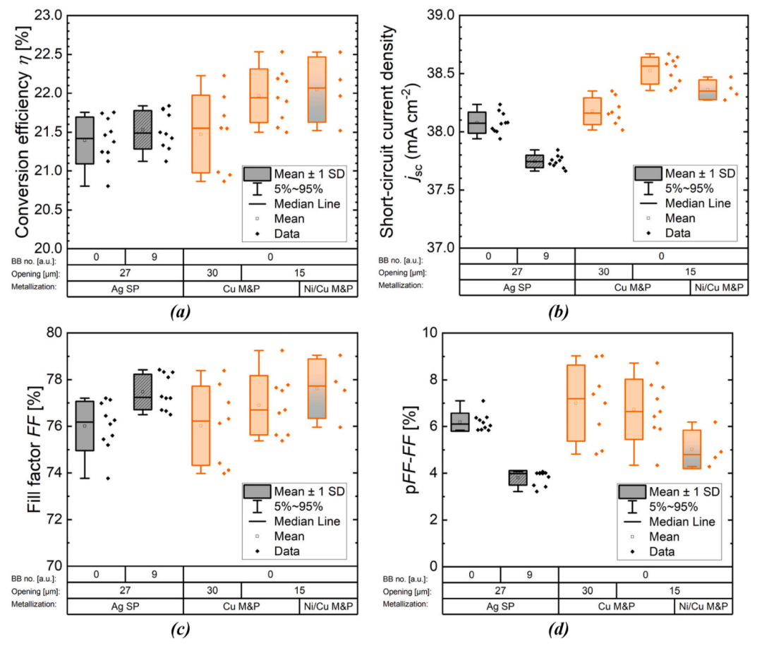

SHJ电池性能
 Millennial Solar
太阳能电池
具有不同前表面金属化和主栅数量的M6尺寸SHJ半电池的I-V相关数据
太阳能电池

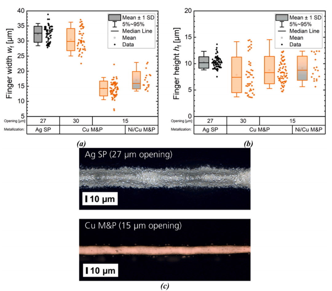

基于共聚焦显微镜的丝网印刷电极和掩模电镀金属化的指宽wf (a) 和指高hf (b) 数据,(c) 中显示了光学显微镜图像,分别展示了丝网印刷Ag和掩模电镀Cu接触
工业M6尺寸SHJ半电池上对比三种前表面金属化方案:
Ag SP:丝网印刷银电极,27 μm开口;
Cu M&P:掩模电镀铜电极,15 μm或30 μm开口;
Ni/Cu M&P:掩模电镀镍/铜电极,15 μm开口。
太阳能电池

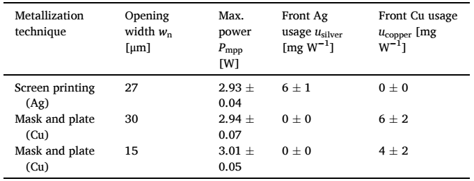

掩膜电镀与网印的金属用量对比
结果显示:
Voc无显著差异,说明等离子体处理未损伤SHJ结构;
jsc:15 μm开口的M&P组最高,30 μm开口与无主栅丝网印刷相当;
电极尺寸:M&P 15 μm组电极宽度仅 14±214±2 μm,高度略低于丝网印刷;
效率:M&P组平均效率比丝网印刷高 0.6±0.70.6±0.7 %,最高达22.5%;
金属用量:M&P 15 μm组铜耗仅 4±2 mg/W,丝网印刷银耗为 6±1 mg/W。
