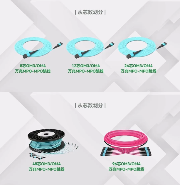

  二、从芯数划分
  ● 从芯数划分:MPO预端接光缆可以提供多种芯数选项,常见的单管有8芯、12芯、24芯,而多单元线缆也根据需求定制单元数及每单元的芯数,如48芯、96芯、144芯等,满足不同规模的网络需求。

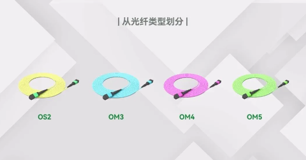

  三、从光纤类型划分
  ● 从光纤类型划分:MPO预端接光缆可以采用单模光纤(如OS2)和多模光纤(如OM3、OM4、OM5)。单模光纤适用于长距离传输,而多模光纤则适用于短距离、高带宽的场景。

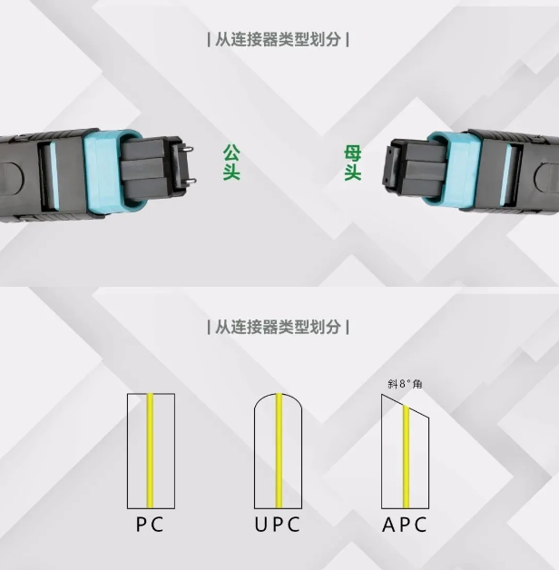

  四、从连接器类型划分
  ● 从连接器类型划分:MPO连接器有公头(Male)和母头(Female)之分,还有针对不同应用需求的A型(APC,角度偏振保持)、U型(UPC,超物理接触)和PC型(物理接触)研磨抛光连接器。

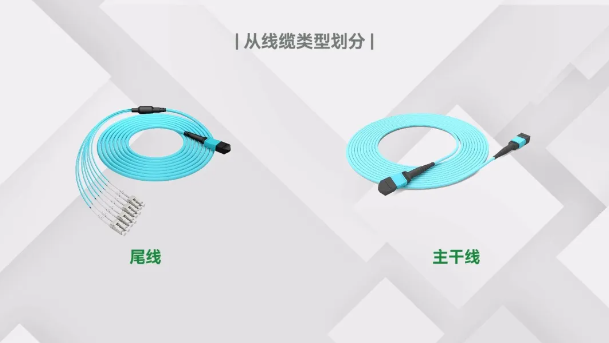

  五、从线缆类型划分
  ● 从线缆类型划分:MPO预端接光缆有两种基本类型,尾线(Patch Cords)和主干线(Trunk Cables)。尾线用于将设备连接到网络中的其他部分,而主干线则用于在数据中心的不同机架或设备之间提供大量光纤的直接连接。

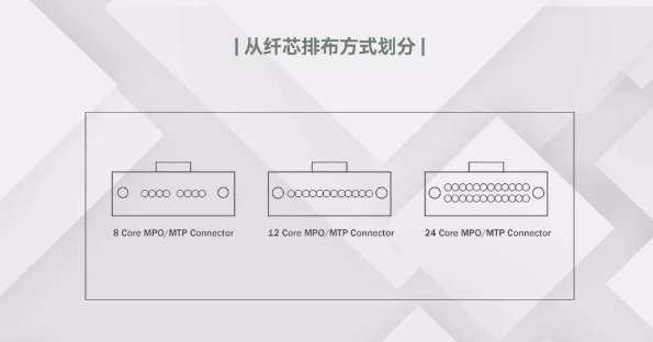

  六、从纤芯排布方式划分
  ● 从纤芯排布方式划分:MPO预端接光缆的纤芯排布方式多种多样,有直排、12芯8+4排布和24芯分双排布、32芯双排布等,以满足不同设备或者不同光模块之间的连接需求。

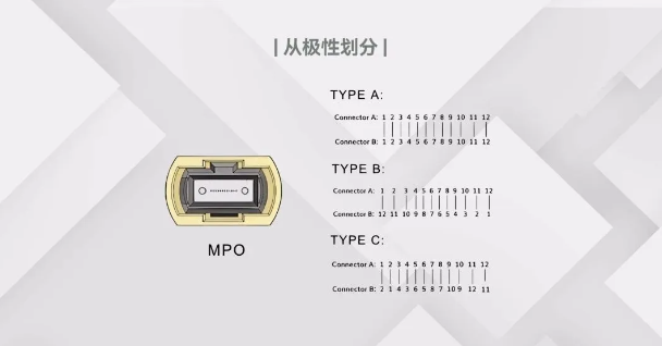

  七、从极性划分
  从极性划分:可以细分为极性A、极性B和极性C三种类型。
  ● 极性A:极性A的MPO预端接光缆在两端的光纤排列位置是相同的,即一端的第1根光纤对应另一端的第1根光纤,一端的第12根光纤对应另一端的第12根光纤,其特点是极性A的MPO预端接光缆两端极性一致,连接时无需担心光纤顺序的错乱,简化了光纤连接的复杂性。
  ● 极性B:极性B的MPO预端接光缆在两端的光纤排列位置是相反的,即一端的第1根光纤对应另一端的第12根光纤,一端的第12根光纤对应另一端的第1根光纤。其特点是极性B的MPO预端接光缆通过交错排列的光纤,实现了两端光纤的交叉连接,这种连接方式在某些特定场景下具有优势,如在需要实现光纤链路的冗余备份时。
  ● 极性C:极性C的MPO预端接光缆在两端的光纤排列位置是成对交错的,即一端的第1根光纤对应另一端的第2根光纤,一端的第2根光纤对应另一端的第1根光纤,以此类推,直至一端的第12根光纤对应另一端的第11根光纤。其特点是极性C的MPO预端接光缆通过成对交错的光纤排列,实现了两端光纤的灵活连接,这种连接方式在某些复杂网络拓扑结构中具有优势。

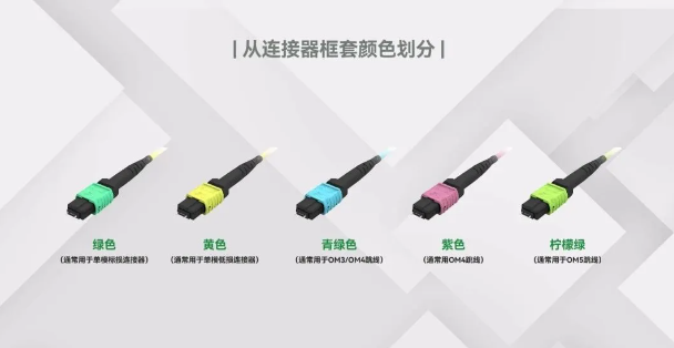

  九、从连接器框套颜色划分
  ● 从连接器框套颜色划分:根据标准YD/T1272.5 光纤活动连接器第五部分:MPO型规定中的要求,可分为绿色(用于单模标损连接器)、黄色(用于单模低损连接器)、青绿色(用于多模OM3连接器)、紫色(用于多模OM4连接器)、柠檬绿色(用于多模OM5连接器)

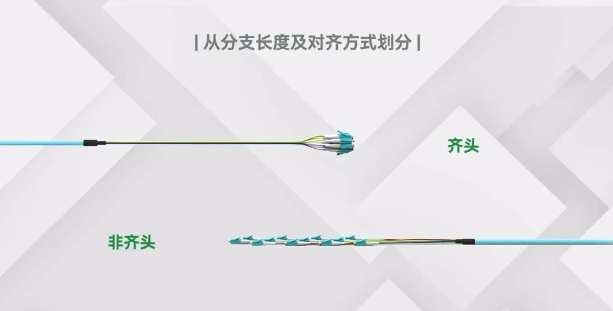

  十、从分支长度及对齐方式划分
  从分支长度及对齐方式划分:可分为齐头与非齐头
  ● 齐头MPO预端接光缆指的是其各个分支的长度相等,且光纤端面在连接时能够整齐地对齐。而非齐头MPO预端接光缆指的是其各个分支的长度呈现相同比例的不相等;
  ● 非齐头MPO预端接光缆常用于一些特殊的光纤连接需求,如需要连接不同位置的设备,非齐头MPO预端接光缆能够提供更加灵活和多样的连接,满足特定的应用需求。

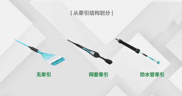

  十一、从牵引结构划分
  从牵引结构划分:MPO预端接光缆从牵引结构的角度进行划分时,可以细分为无牵引、网套牵引和防水管牵引等多种类型。
  ● 无牵引MPO预端接光缆指的是在线缆上没有设置额外的牵引结构,仅依靠线缆自身的强度和灵活性进行安装和部署。适用于短距离、对牵引要求不高的光纤连接场景。由于缺乏牵引结构,在安装过程中可能需要额外的注意,以避免线缆受到过大的张力或弯曲。
  ● 网套牵引MPO预端接光缆在线缆外部包裹有一层网套结构,用于提供额外的保护和牵引支持。网套结构能够增加线缆的强度和耐磨性,提高线缆的抗拉能力和使用寿命。牵引时,可以通过网套结构施加均匀的拉力,避免线缆受到过大的应力。适用于长距离、复杂环境下的光纤连接场景,如数据中心、电信机房等。
  ● 防水管牵引MPO预端接光缆在线缆外部套有一层防水管结构,用于提供额外的防水保护和牵引支持。防水管结构能够有效防止水分和湿气侵入线缆内部,保护光纤免受损害。牵引时,防水管结构可以提供额外的支撑和稳定性,确保线缆在安装过程中不会受到过大的弯曲或损伤。适用于对防水性能要求较高的光纤连接场景,如户外环境、潮湿环境等。
