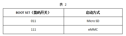

启动方式
评估板支持通过系统启动卡(即Micro SD启动模式)或eMMC启动系统,可通过评估板上BOOT SET启动方式选择拨码开关进行启动方式选择,具体配置对应关系如下。

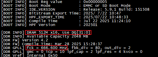

在FSBL启动阶段,会打印显示当前启动模式。
Linux图 1
打印信息说明
(1)FSBL阶段打印信息
Linux图 2
如上打印信息可知,评估板单片DDR的容量为512MByte,DDR时钟频率为666.6MHz。
备注:FSBL阶段配置CPU支持的最大DDR容量,在U-Boot阶段会自动识别DDR容量。

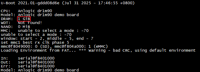

(2)U-Boot阶段打印信息
Linux图 3
备注:U-Boot版本请以实际情况为主。
如上打印信息可知,评估板内存容量为1GByte。

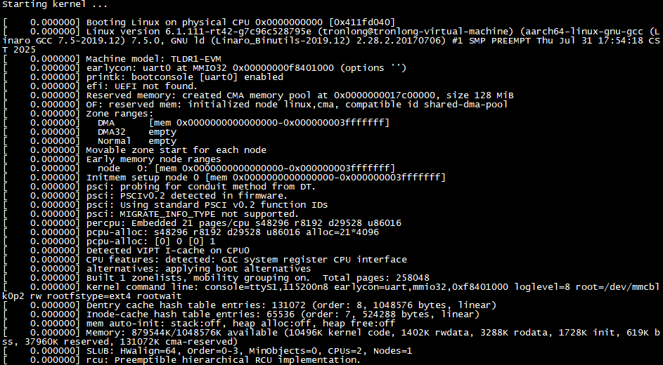

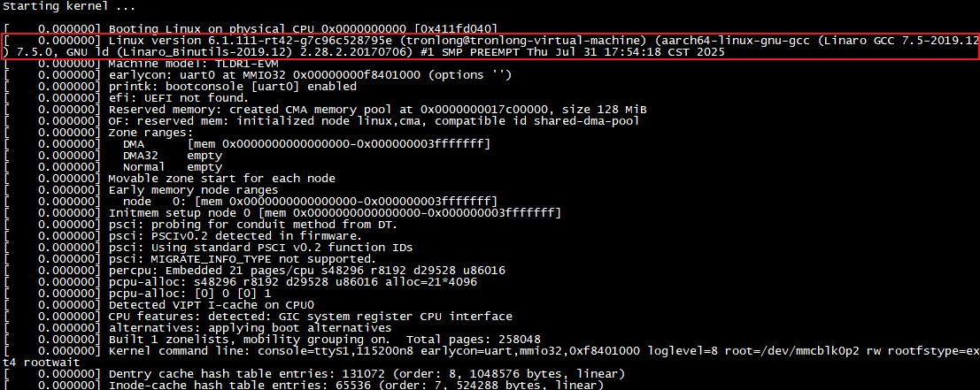

(3)Kernel阶段打印信息
Linux图 4

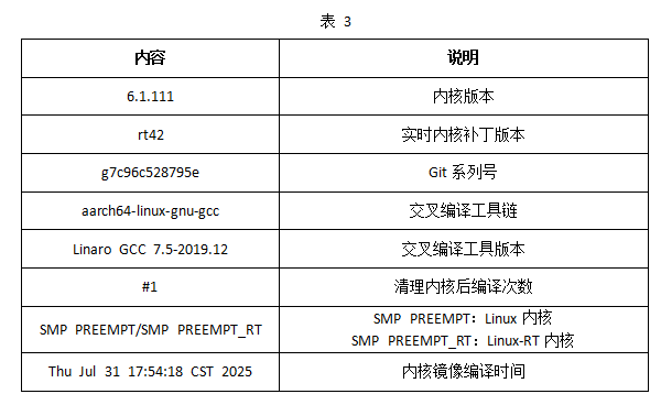

如上打印信息可知,内核版本为6.1.111-rt42-g7c96c528795e。打印信息解析如下表所示:
备注:内核版本请以实际情况为主。

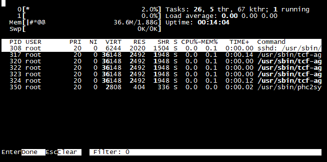

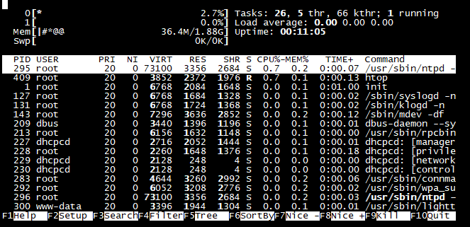

执行如下命令,查看当前CPU使用率,按下"Q"退出。
备注:若需查看具体某个CPU核心的使用率,可按"F4"切换,然后输入"0/1";按下"Backspace"删除可重写数值,按下"Esc"返回上一层。
Target# htop
Linux图 9 查看CPU使用率
Linux图 10 查看CPU0使用率

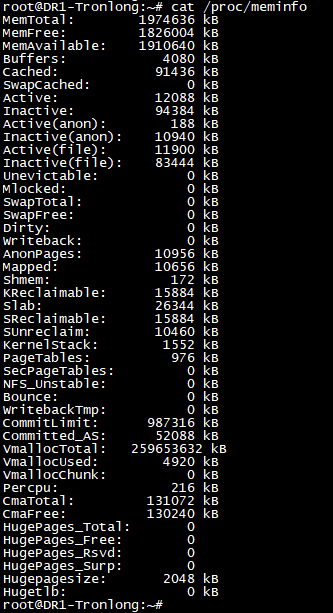

执行如下命令,查看当前内存使用情况。
Target# cat /proc/meminfo

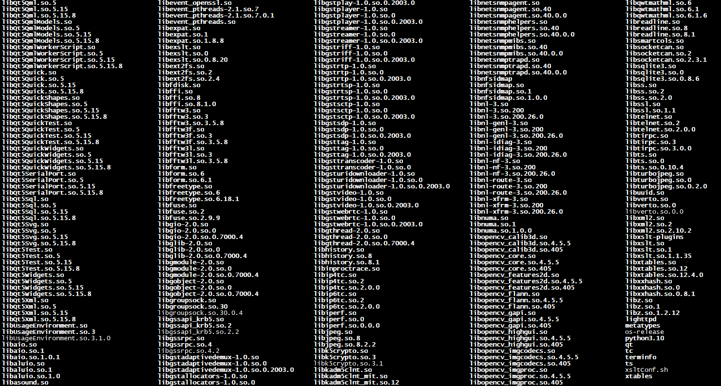

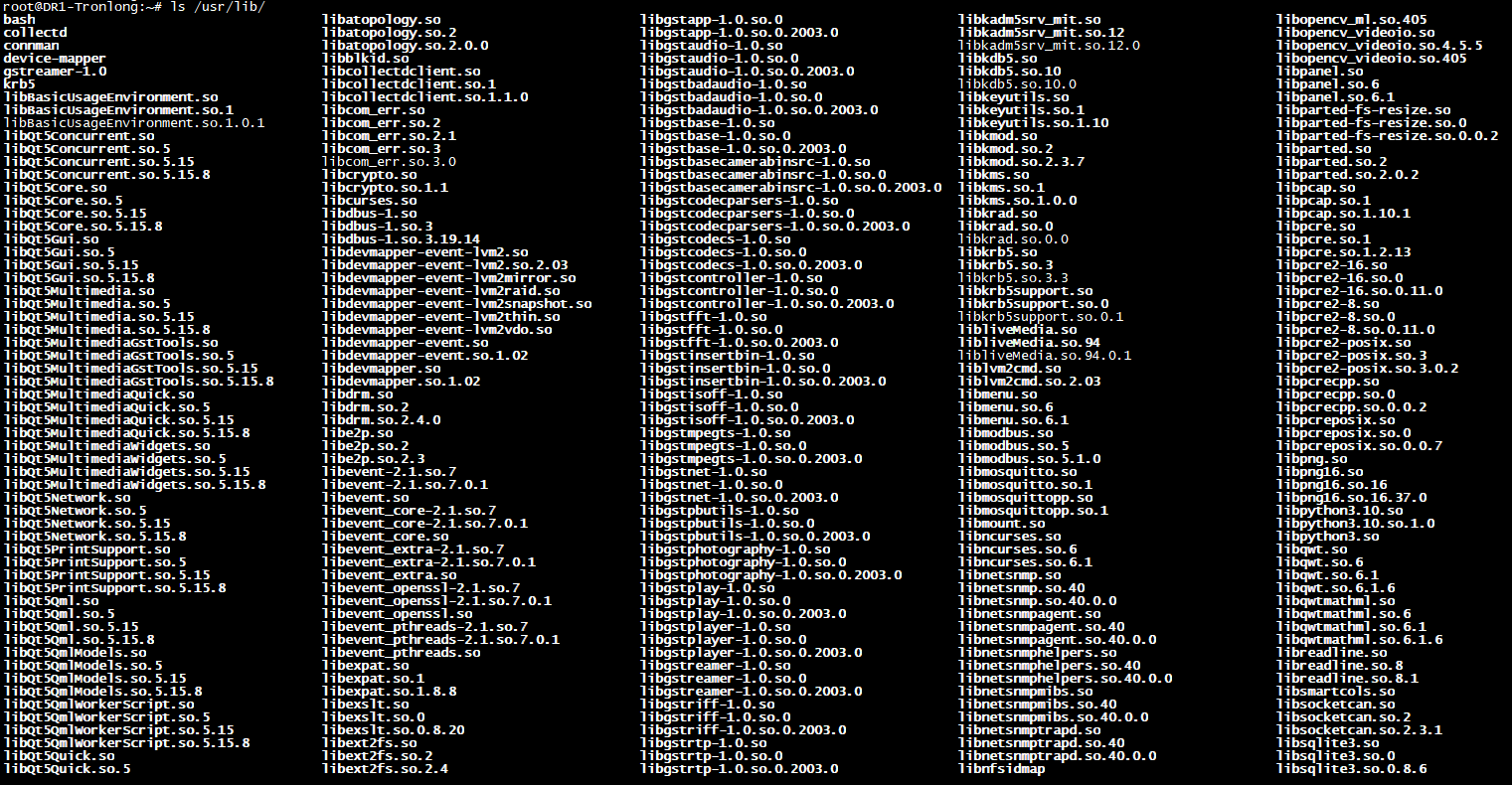

执行如下命令,查看文件系统支持库的存放目录。
Target# ls /usr/lib/

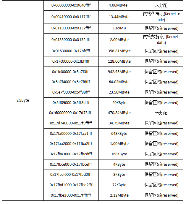

内存分区
我司提供的Linux系统已对评估板DDR内存进行划分,具体配置说明如下表。
LinuxLinux
(1)执行如下命令,可查看内核管理的内存空间。下图为1GByte容量DDR配置评估板的查询结果。
Target# cat /sys/kernel/debug/memblock/memory
Linux图 16

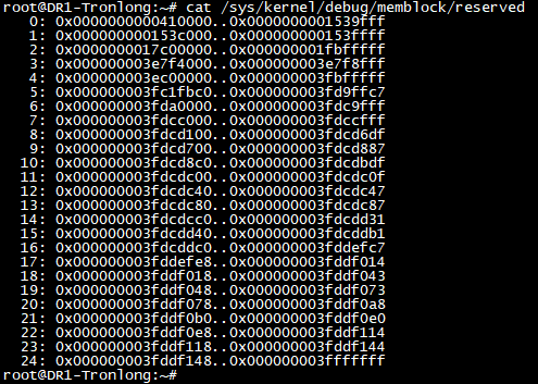

(2)执行如下命令查看内核已经分配的内存。
Target# cat /sys/kernel/debug/memblock/reserved
Linux图 17
编号2为CMA(连续内存区管理)空间,其余为内核管理空间。CMA的地址范围一般由内核自动分配,CMA内存空间为分配给驱动使用,应用层不可使用。
备注:评估板上电启动后,调试串口终端打印系统分配的CMA内存地址、大小信息与上图查询结果不一致,原因是Reserved节点将CMA与相邻连续的Reserved memory合并显示。因此,实际的CMA内存地址、大小信息以系统启动打印信息为准。

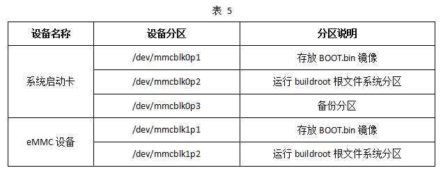

存储分区
系统启动卡和eMMC分区说明如下表所示:
Linux表 5

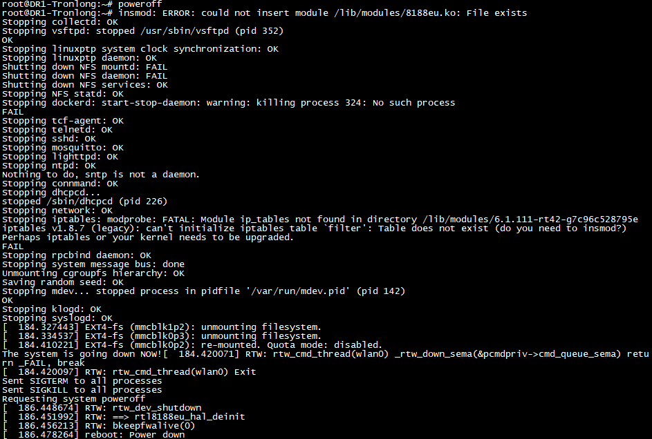

(1)系统关机
执行如下命令,关闭系统。
Target# poweroff
Linux图 19

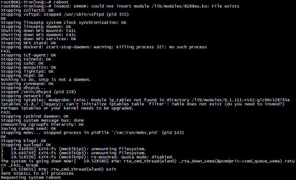

(2)系统重启
执行如下命令,重启系统。
Target# reboot
备注:短按评估板复位按键POR RST或SRST RST,亦可重启系统。

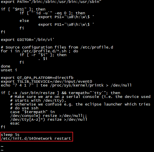

配置完成后,请保存退出,并按以下命令修改默认拨号服务以及设置默认静态IP。
Target# mv /etc/init.d/S41dhcpcd /etc/init.d/back-S41dhcpcd
Target# vi /etc/profile
Linux图 25
在"/etc/profile"中添加如下内容:
sleep 5s
/etc/init.d/S40network restart
Linux图 26

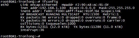

配置完成后,请保存退出,并将评估板断电重启,ETH1 RGMII网口的网络静态IP即可生效。可执行如下命令查看是否设置成功。
Target# ifconfig
Linux图 27
