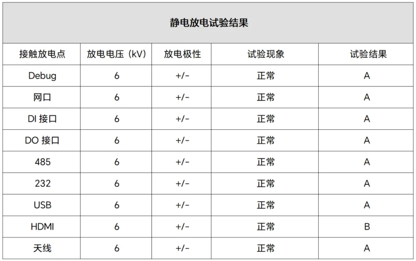

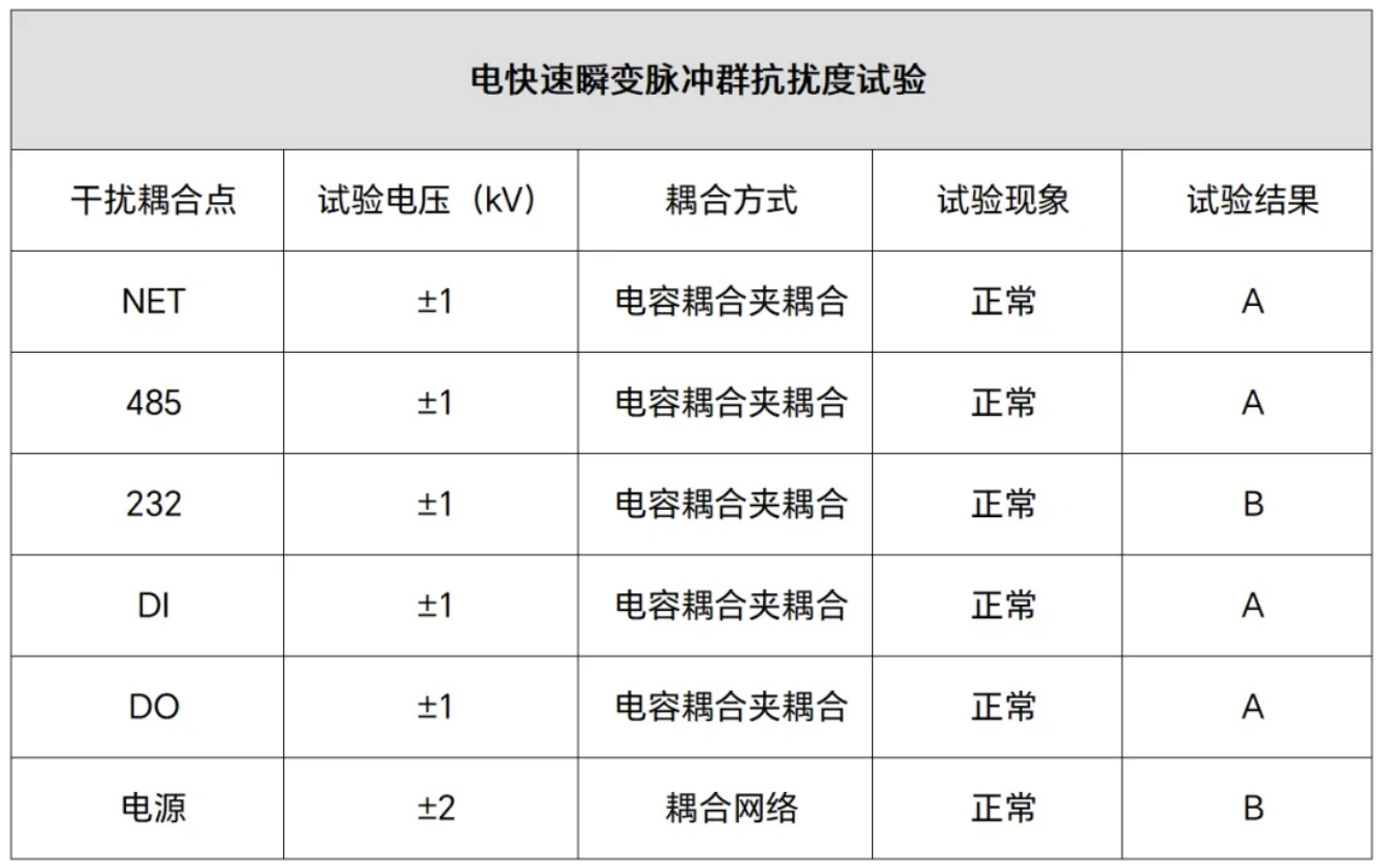

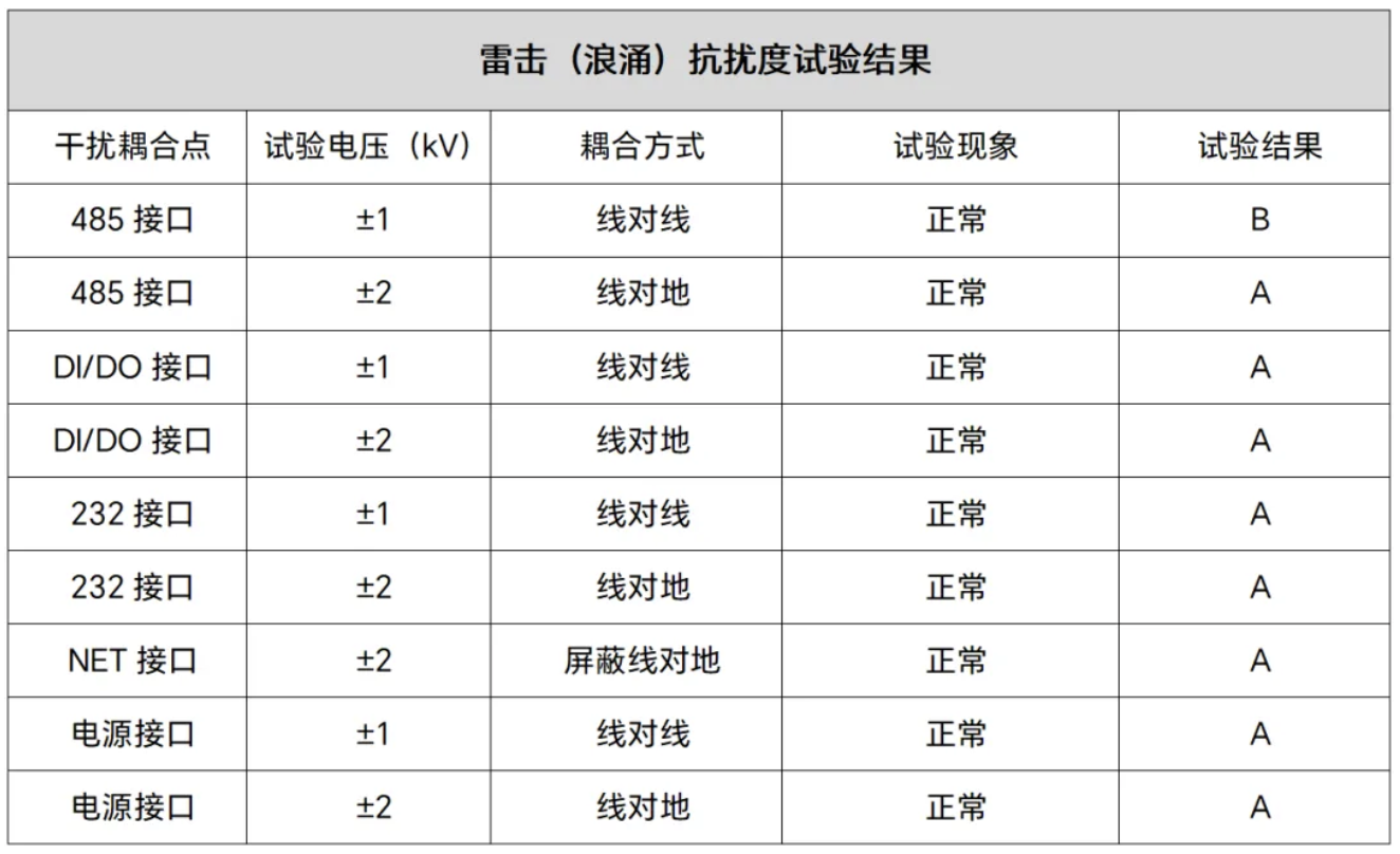

2、卓越的电磁兼容性(EMC)
工业环境往往充满电磁干扰,这些干扰可能来自大功率设备、变频器或其他电气装置。FCU3501嵌入式控制单元通过了严格的EMC测试,确保在复杂的工业电磁环境中稳定工作。
电磁兼容性测试主要包括静电放电试验、电快速瞬变脉冲群抗扰度试验、浪涌抗扰度试验等多个项目,FCU3501嵌入式控制单元在设计上符合IEC 61000系列标准要求,能够抵抗工业环境中常见的电磁干扰。
边缘AI边缘AI边缘AI

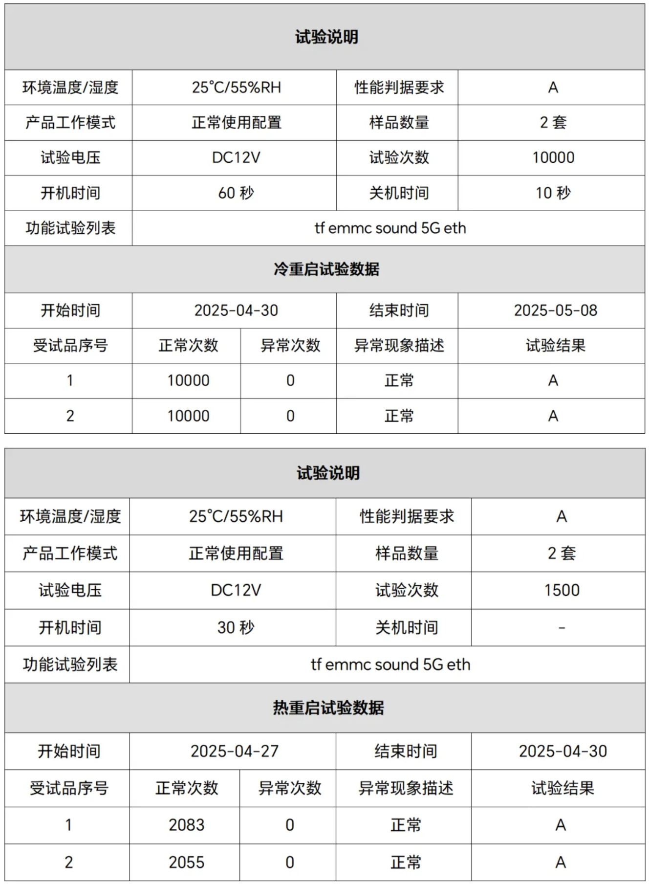

3、冷热重启与电源适应性
在工业环境中,电源波动和频繁开关机是常见情况。飞凌嵌入式FCU3501嵌入式控制单元的电源设计经过精心优化,确保在各种异常情况下都能可靠启动和运行。
测试过程中,配套的稳压源控制软件实现了对供电状态的自动化管理,确保测试条件的一致性和准确性;在测试初始化阶段,技术人员首先验证了受试品的电源接口连接状态,确认设备在加电、断电过程中均能正常工作,并通过实时电流监测确保无过载现象发生。
冷重启试验设置了10000次的标准开关机循环测试,热重启试验设置了2083次的标准开关机循环测试,这一严苛的测试标准远超常规工业设备的要求。
边缘AI
