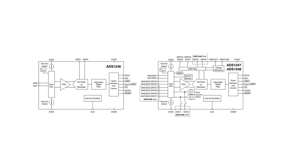

ADS1246、ADS1247和ADS1248高度集成、精准,都是24位 模数转换器(ADC)。这些设备配备了板载、低噪声、可编程增益 放大器(PGA),一种具有单周期稳定数字滤波器的高精度δσ(ΔΣ)ADC, 一个内部振荡器。ADS1247和ADS1248还内置了极低的漂移电压 参考标准为10 mA输出容量,并配有两条匹配的可编程电流数模 转换器(DAC)。这些设备为温度传感器提供了完整的前端解决方案 应用包括热耦合器、热敏电阻和电阻温度检测器 (RTD)。
*附件:ads1246.pdf
输入复用器支持ADS1248四个差分输入,两个 ADS1247,ADS1246。此外,多路复用器存在传感器烧毁 检测、热电偶电压偏置、系统监控以及通用数字I/O设备 (ADS1247和ADS1248)。板载的低噪声PGA可选择增益范围为1到128。The ΔΣ 调制器和可调数字滤波器仅能在一个周期内稳定,便于快速通道循环 使用输入复用器,支持最高2 kSPS的数据速率。对于数据速率为20 SPS或以下, 滤波器会排除50赫兹和60赫兹的干涉。

方框图
adc
