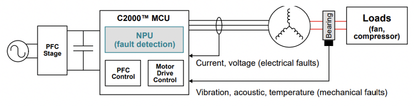

Texas Instruments公司在实时MCU(如TMS320F28P550SJ)中增加了本地运行CNN模型,这种集成的基于边缘AI的故障检测功能,可以帮助提高故障检测率,帮助避免误报,同时提供更好的预测性维护。借助边缘人工智能,这些系统可以学习并适应其环境,以优化实时控制,提高整体系统的可靠性、安全性和效率,同时减少停机时间(见图6)。
预测性维护
图:实时控制系统中的边缘AI故障监测解决方案(图源:TI)
