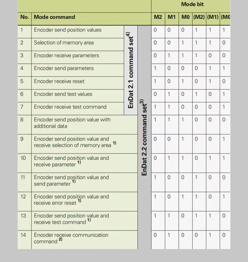

1.2 命令寄存器
用于收发串行编码器协议中的命令数据。例如ENDAT协议中Mode Command字段为命令,其含义如下图:
绝对值编码器
可以看到,Mode Command字段内的M0~M3决定了通信的内容,根据该字段的不同,主机可以从编码器中读取位置数据、收发配置参数、复位等。

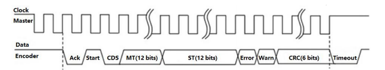

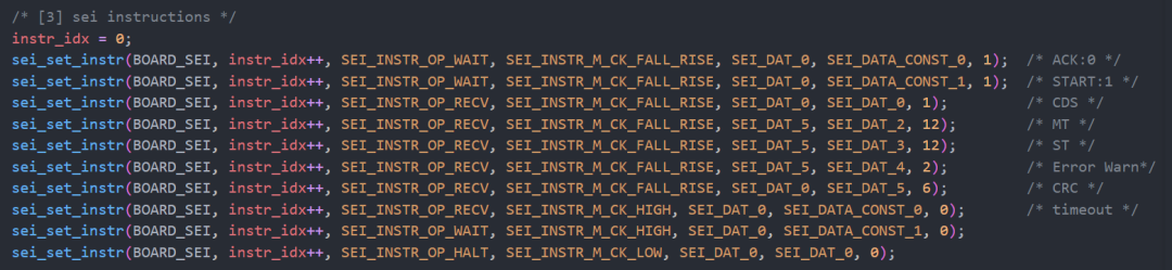

下面对SEI工作的流程进行直观的举例描述,时序如下图所示,代码参考samples\drivers\sei\master\bissc\src\sei.c:
绝对值编码器绝对值编码器
1)主机SEI引擎使能后,对外发送clock信号,同时开始以指令0“等待”数据线上的ACK信号,ACK信号由编码器发出(编码器收到clock信号后会发出ACK表示应答),拉低数据总线电平,因此SEI收到ACK信号后会跳转到指令1;
2)按照协议,ACK响应后编码器发送1 bit高电平,代表开始数据传输,指令1“等待”数据线上的START信号,如SEI收到START信号,将继续接收CDS数据,跳转到指令2;
3)CDS和CDM是BISSC协议中用于主机与编码器进行一些控制指令交互的手段,主机每一帧数据传送1 bit CDM数据给编码器,编码器每帧数据传输1 bit CDS数据给主机完成交互。例程使用的编码器型号,不存在控制数据交互功能,因此1 bit的CDS数据没有意义,接收到数据后将其保存到数据寄存器0中,跳转到指令3;
4)主机SEI引擎接收12bit多圈数据保存在DATA_2中,跳转到指令4
5)主机SEI引擎接收12bit单圈数据保存在DATA_3中,跳转到指令5
6)WARN和ERROR是BISSC协议中用于表示编码器状态的数据bit,当故障时会通过这两个数据bit通知主机数据无效,例程使用DATA_4保存后,跳转到指令6
7)接下来6个bit的数据是用于数据完整性校验的CRC,CRC校验正确数据才有效,否则会触发SEI TRX中断,接收完6 bit CRC数据后会跳转到指令7
8)当数据发送完成后,Data 保持小于 10us 的低电平,这段时间被称为 Timeout。该信号一直维持到 Data 被拉高,表明当前帧通信结束,可以开始下一帧通信。在此期间,SEI主机不再向外发送clock信号,并维持CLK数据线为高电平。当编码器准备好下一帧数据传输,会释放数据线将其拉高为高电平,即指令8配置的等待数据线为1
9)完成整个通信过程后,主机执行HALT指令,准备下一帧数据的传输,重新从指令0开始数据传输
可以看到,通过以上工作流程的描述,SEI就依靠硬件自动完成了clock的发送,从编码器读回来了数据。CPU只要在数据寄存器中读取位置值和圈数值即可。

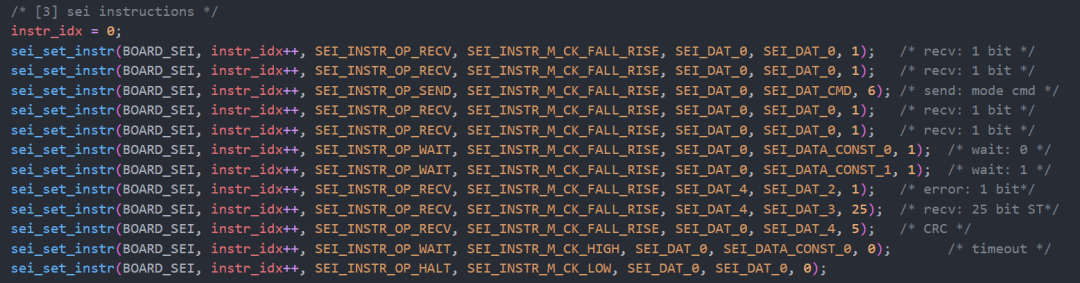

3、ENDAT指令表解析

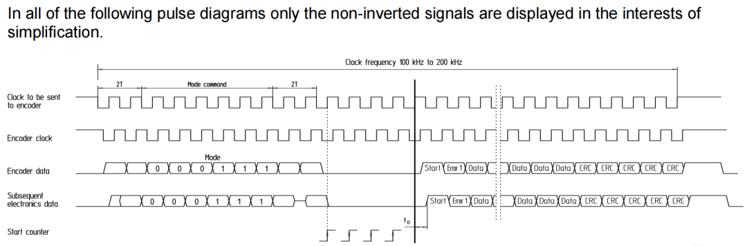

与SEI类似,下面对ENDAT协议进行解析,时序如下图所示,代码参考samples\drivers\sei\master\endat\src\sei.c:
绝对值编码器

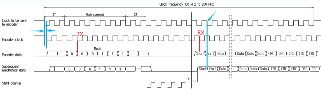

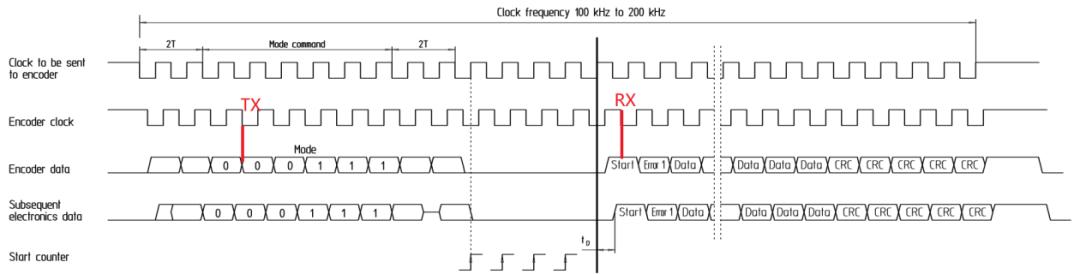

由以上时序图可以看到,ENDAT协议,由以下几个阶段组成:
1)由主机发送2个周期的clock信号
2)由主机发送Mode command(参见1.2章节),Mode command共6 bit,后3 bit与前3 bit按位取反
3)由主机再发送2个周期的clock信号
4)主机持续输出clock信号,开始等编码器给出start信号,start信号即编码器拉高数据线,
5)编码器传输1 bit Error数据
6)编码器传输n bit位置数据(n取决于编码器规格)
7)编码器传输5 bit CRC数据
8)一段时间的timeout,其概念与BISSC相似,区别在于编码器会拉低数据线表示timeout结束,即可以开始下一帧数据传输。
参照以上对ENDAT编码器协议的解读,理解下图所示例程的指令表设计,应该是毫无难度了。

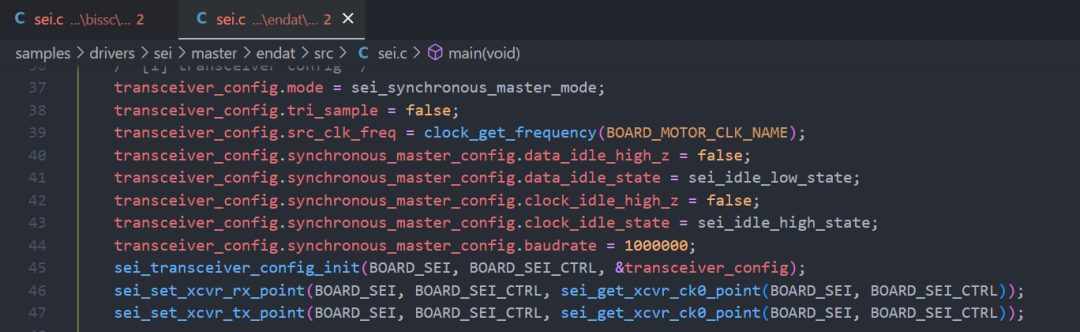

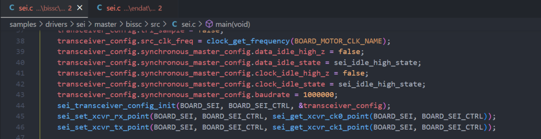

细心的读者会注意到,SDK中BISSC与ENDAT两个master例程,采样点的设置不同,下面介绍一下采样点的设置。
BISSC例程如下,接收采样点为ck0 point,发送点为ck1 point:
绝对值编码器

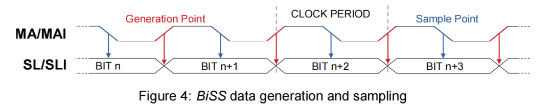

ck0是指一个clock周期的第一个边沿,ck1是指一个clock周期的第二个边沿。结合BISSC协议的规定,idle状态下clock为高电平,那么第一个边沿就是下降沿,第二个边沿就是上升沿。
即意味着,SEI引擎会在下降沿采样接收信号线上的数据,在上升沿发送要发出的数据。BISSC协议主机不发送数据,只关注接收即可。
如下图为BISSC标准协议,可以看到,数据确实在clock的下降沿采样,上升沿数据发生变化。
绝对值编码器
ENDAT波形如下图,可以看到发送Mode command时,数据在下降沿发送;接收数据时,数据在下降沿采样:
绝对值编码器绝对值编码器
所以ENDAT例程采样点配置如上图所示,clock信号线idle电平为高电平,那么接收采样点为ck0 point,发送点也为ck0 point。

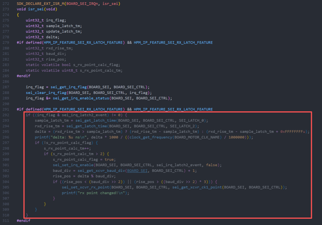

4.2 采样点调整
当编码器线缆长度比较长,电信号的传输时间会对信号的相位发生影响,当影响无法忽略时,需要对采样点进行调整。
如下图ENDAT协议中所示,主机发出的clock在信号线上传输到达编码器,编码器根据clock信号发送位置数据,位置数据传输到主机时,如果主机仍然在下降沿采样,那么就会发生错误。
绝对值编码器
先楫SDK例程开发时充分考虑以上情况的发生,在SEI最初的通信过程中,会测量主机主动发出的clock信号下降沿与从机回复信号的start上升沿之间的时间差,来判断电信号在线缆中传输造成的相位偏移影响,对采样点进行调整,如下图代码:
绝对值编码器
调整的逻辑较简单,请读者自行分析,以便更好的理解整个通信过程。
