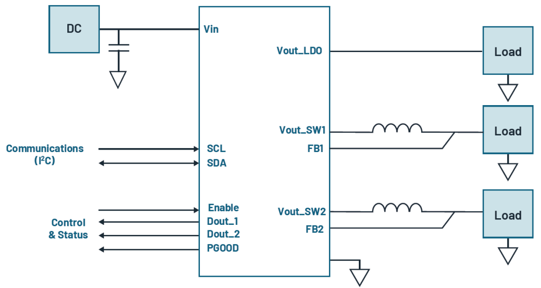

什么是PMIC?
PMIC(Power Management Integrated Circuit)是一种专门用于调节与控制电源的芯片。
除了常见的LDO、DC-DC转换器外,现代PMIC通常具备多路输出和智能控制能力,被广泛应用于处理器、电源模块和移动设备的电源系统中。
PMIC
✓ 一句话:
PMIC是让系统高效、稳定、低噪声运行的 “隐形功臣” 。

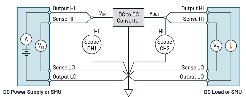

PMIC测试架构参考
一个典型的PMIC测试架构如下:
PMIC
配合泰克4/5/6系列MSO示波器,可实现:
■ 多路电源轨同步测量
■ 启动与关断时序验证
■ 纹波与噪声频谱分析
■ 串行总线(I²C / SPI / SMBus…)解码
■ 环路稳定性评估(Bode Plot)
■ 电源抑制比(PSRR)
这一整套系统,让工程师能在一台示波器上完成时域 + 频域 + 通信分析三合一调试,大幅提升开发效率。

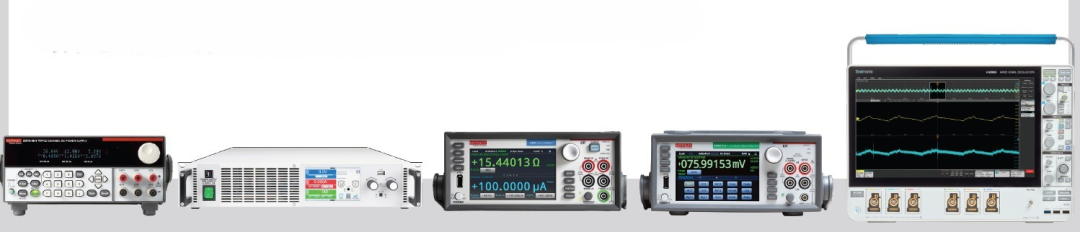

泰克一站式PMIC测试方案
在泰克,我们将PMIC测试划分为三大核心能力:
精准测量
Keithley系列源表和电源提供微伏级分辨率,轻松测量静态电流、待机功耗、调整率等等。
波形洞察
4/5/6系列MSO示波器 超低噪声前端与高采样率,捕捉最细微的波形变化。
自动化与稳定性分析
内置Bode Plot、PSRR、总线解码等功能,使得测试自动化一步到位。
