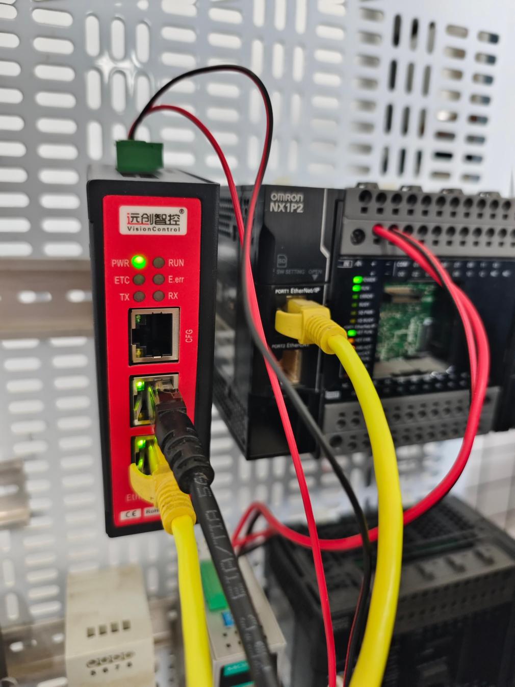

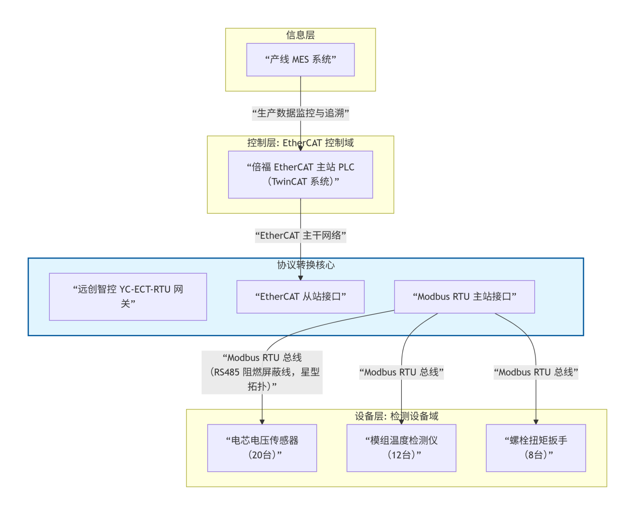

网关部署与方案设计
MODBUS RTU
硬件连接:结合动力电池车间防火防爆、高洁净度的特殊要求,技术团队制定了安全可靠的硬件部署方案:将网关作为 EtherCAT 从站,通过标准 EtherCAT 总线接口直接接入倍福 PLC 主站,网关安装在防爆型控制柜内,确保符合车间安全规范;利用网关的 RS485 串口接口,采用星型拓扑结构连接所有 Modbus RTU 协议设备,其中 20 台电芯电压传感器分别部署于堆叠工位的各电芯定位托盘,12 台模组温度检测仪均匀分布在焊接工位的加热区域,8 台螺栓扭矩扳手集成于封装工位的拧紧机构,所有通信线缆均选用阻燃耐温(-40~85℃)的双绞屏蔽线,有效抵御车间电磁干扰;同时在 RS485 总线两端加装 120Ω 终端电阻,减少信号反射,保障长距离传输(最远传输距离达 100 米)的数据稳定性。
参数配置:通过远创智控专属网关配置软件,完成协议映射与通信参数的精准调试,确保数据传输的实时性与可靠性:首先将 Modbus RTU 设备的核心寄存器地址与 EtherCAT 主站的 PDO 数据对象进行一一映射,其中电芯电压传感器的电压采集寄存器(0300H)、模组温度检测仪的温度数据寄存器(0400H)、螺栓扭矩扳手的扭矩值寄存器(0500H),均映射为 PLC 可直接读取的过程数据;根据 Pack 组装线的生产节奏,设置 10ms 的数据采集周期,确保关键参数的实时捕获,匹配电芯堆叠、焊接等工序的高速生产需求;配置网关波特率为 9600bps,同时开启奇偶校验功能与数据重传机制,有效降低电磁干扰导致的数据丢包或误传风险,数据传输成功率提升至 99.99%。
MODBUS RTU
软件联动:在倍福 TwinCAT 软件中完成网关的设备组态与控制逻辑编写,实现检测数据与生产控制的深度联动:首先导入 YC-ECT-RTU网关的 EDS 文件,快速完成设备适配,使 PLC 主站能够自动识别网关并建立稳定通信连接;基于动力电池生产工艺要求,编写定制化协同控制逻辑:当 PLC 通过网关检测到任意电芯电压<3.2V 或模组温度>45℃时,立即触发堆叠工位暂停作业,同时启动声光报警装置,提醒工作人员排查电芯质量或设备散热问题;当螺栓扭矩值未达到 50N・m 的标准要求时,封装工位联锁禁止启动,避免不合格产品流入下一道工序;此外,所有检测数据(含电芯电压、模组温度、扭矩值、检测时间、设备编号等)通过 EtherCAT 主站实时上传至产线 MES 系统,自动与产品序列号绑定,形成完整的生产数据档案。
