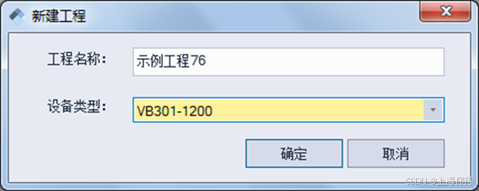

  2. 安装VFBOX Studio软件。打开软件后,点击新建工程,设备类型选择实际网关的型号。可选的型号有:VB301-1100,VB301-1200,VB301-1400,VB302-2400,VB303-2400.

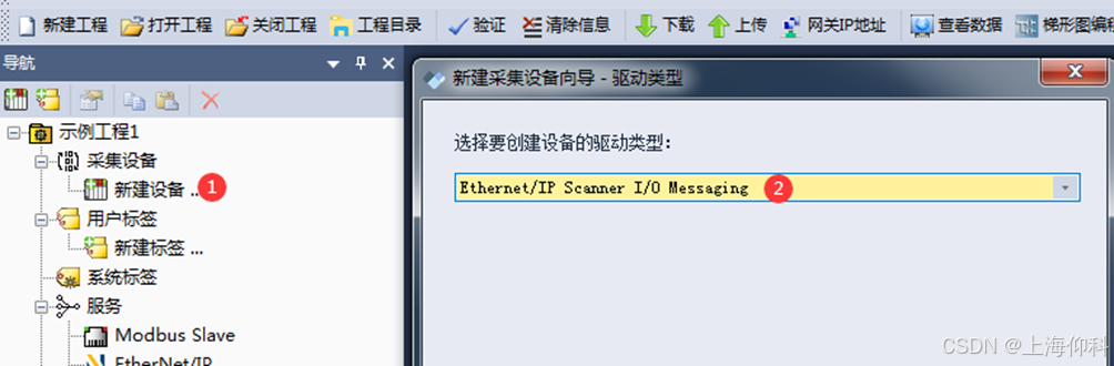

  3. 点击“新建设备”,驱动类型选择如下:
    网关

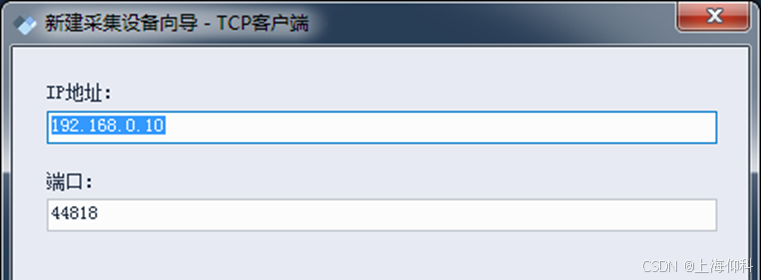

  4. 输入被采集设备的IP地址和端口号,端口号一般默认是44818

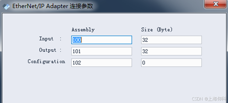

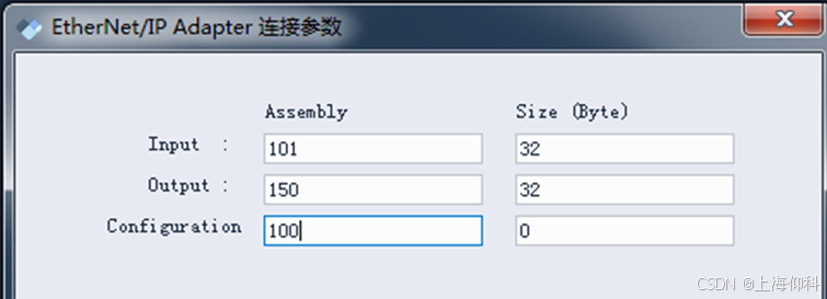

  5. 按照被采集数据的设备配置网关的输入块、输出块的参数。这些参数和被采集设备保持一致。这些参数在被采集设备上查看。

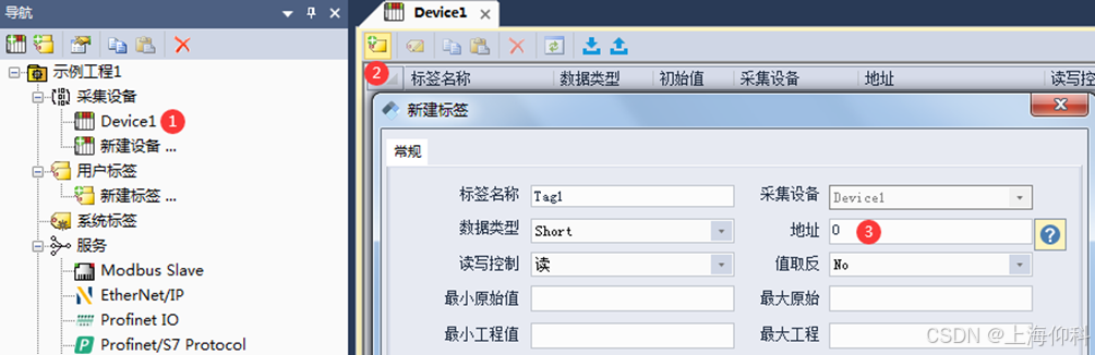

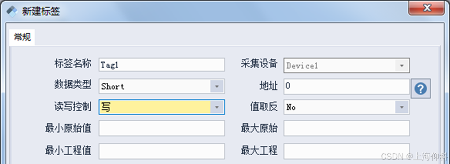

  6. 添加要采集的数据。需要知道这个点位的地址和数据类型,填写到如下的选项中。
    网关
  7. 写数据到EIP设备的配置如下,读写类型设置成“写”
    网关

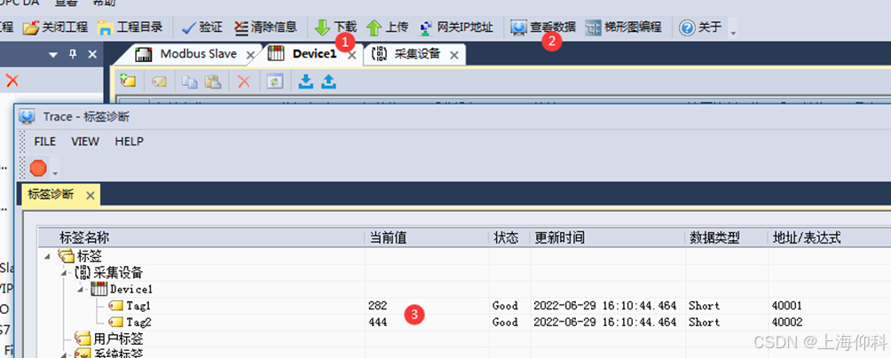

  8. 配置完成后点击菜单“下载”,把工程下载到网关里。
  9. 点击菜单“查看数据”,查看网关采集到的数据。对比一下当前值,“状态”显示Good,更新时间为当前时间就代表采集到了数据。

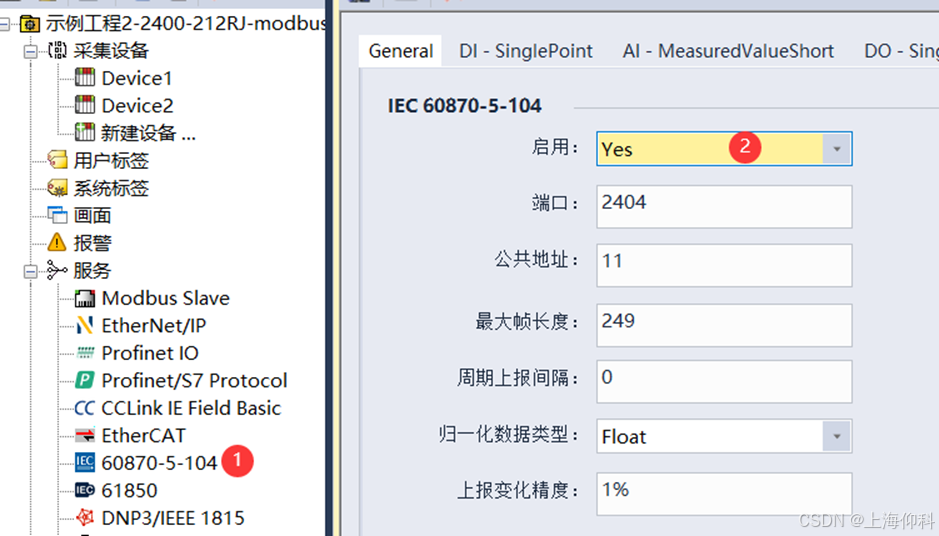

5 启用IEC104协议转发数据

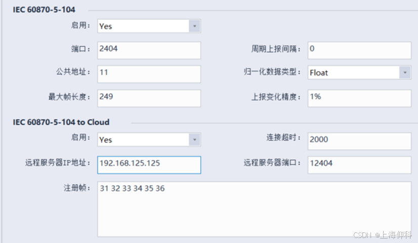

  1. 启用IEC104服务
    网关
  2. 参数说明。
    参数 说明
    启用 Yes,启动104功能
    端口 2404。网关侦听端口,使用默认即可。
    公共地址 11,可修改
    最大帧长度 249,使用默认即可
    周期上报间隔 单位是秒。0是不定期上报。周期定时上报。
    归一化数据类型 Float,使用默认即可
    上报变化精度 数据变化超过设定程度后,立即上报。周期上报的设置不影响变化上报。

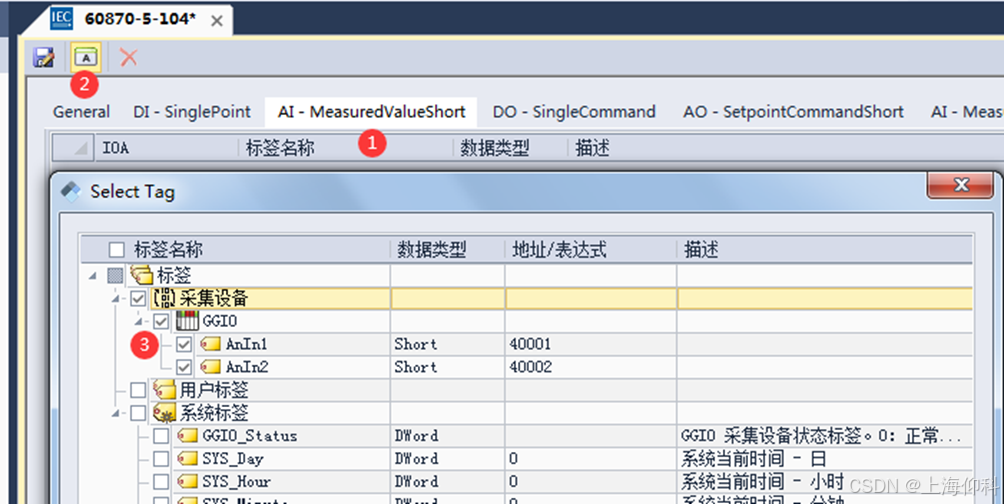

  3. 添加要转发的数据。
    网关
类型 说明
DI-SinglePoint 遥信 - 单点。地址范围:1-16384(十进制)
AI-MeasuredValueShot 遥测 - 短浮点。地址范围:16385-20480
DO-SigleCommand 遥控 - 单点。地址范围:24577-24832
AO-SetpointCommandShort 遥调 - 短浮点。地址范围:25089-25600
AI-MeasuredValueNormalized 遥测 - 归一化
AO-SetpointCommandNormaliezed 遥调 - 归一化
COUNTER-IntegratedTotals 遥脉 – 电度量

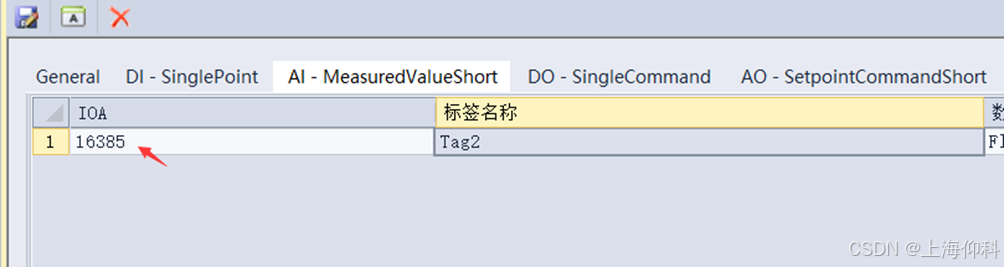

  1. 修改点位地址信息。推荐先添加一个点位,然后手动把点位地址修改成自己需要的,然后在添加后续的点位,后续的点位会在此地址上依次累加。
    网关

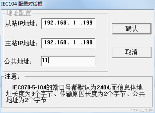

  1. 在电脑上打开PMA软件,选择菜单栏“文件—协议配置—IEC870-5-104规约”,从站IP为网关IP地址,主站IP为电脑IP,公共地址与VS软件中配置一致。
    网关

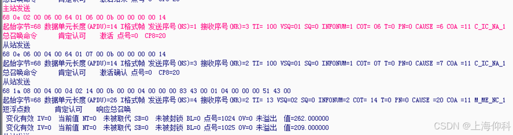

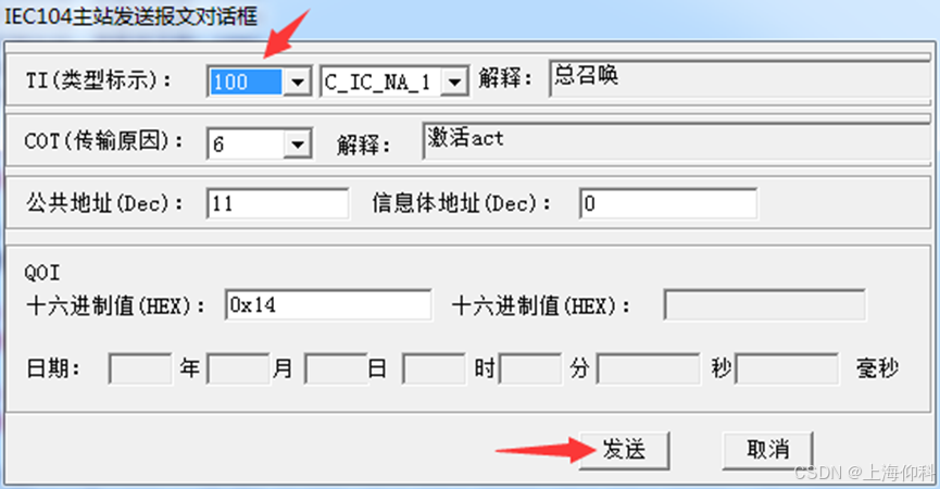

  3. 选择菜单栏“端口配置—连接”。然后选择菜单栏“IEC104主站控制—更多报文发送”,TI选择100,点击“发送”。
    网关
  4. 可在消息框中收到网关返回的数据。

7 网关通过4G连接104平台
  1. 网关通过4G连接104平台,则网关作为socket的客户端,此时需要开启如下的“to Cloud”功能
    网关
选项 说明
两个启用 都设置成Yes
端口 2404.默认,不能修改。
远程服务器IP和端口 填写104平台的IP和端口
注册帧 网关和平台建立连接后,发送的注册帧数据。填写16进制数据。
如填写 31 32 33 34 35 36。则网关和平台建立连接后,会发送字符串“123456”给平台。
  1. 配置完成后,点击下载,把工程下载到网关中。

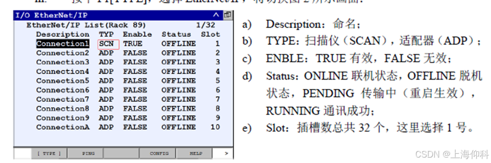

  2. 一般EIP设备上也有对应的显示和配置。请参考设备的使用说明书,先把EIP设备设置成EIP的从站,并且启动连接通道。

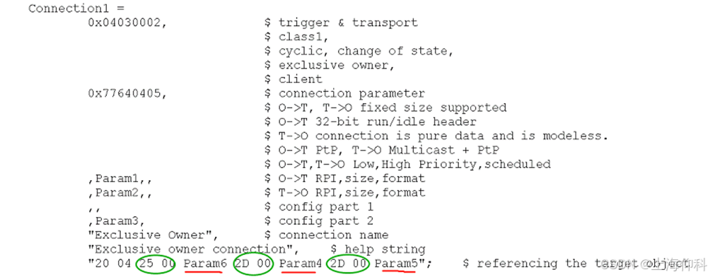

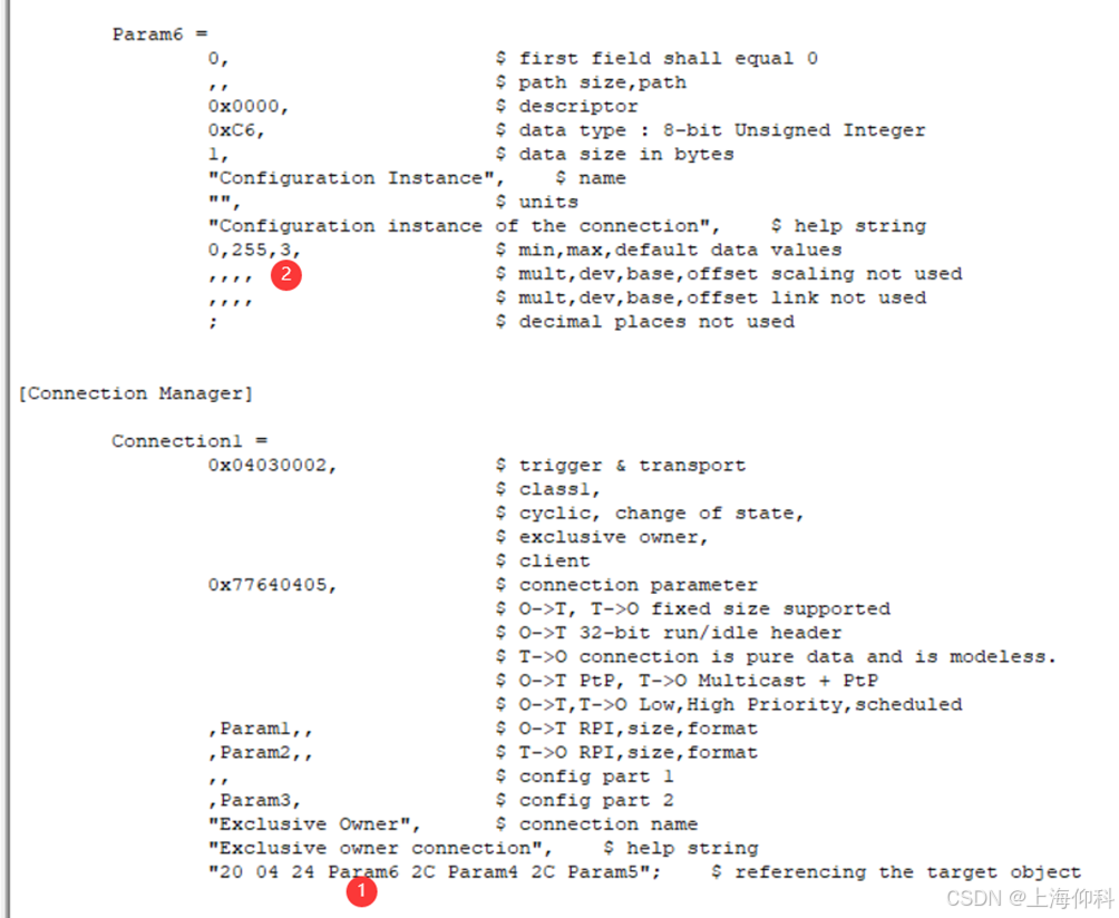

  3. 打开设备的eds文件,找到如下格式的内容。定位到 [Connection Manager],找到Connection1的Path,类似 "20 04 24 64 2C 96 2C 65"; $ Path。定位24 2C 2C, 24后面的0x64是Configruation(100), 2C 后面的0x96是Output(150),第2个2C后面的0x65是 Input(101)。Instance的值是1。填写如下:
    网关
  4. 如果 Path类似"20 04 25 00 64 00 2D 00 C6 00 2D 00 C7 00"; 则定位 25 00, 2D 00 2D 00, 后面的2byte是Instance,这种情况vs中Instance Number Size需配置成2。另外,常用的Input/Ouput/Configuration Instance 范围0-255,1个字节,但有些从站Instance范围用0-65535,需要2个字节。
  5. 一些EIP设备是用下面的类似的格式定义了Instance Number Size的值。下图中的Param6定义了输入举例(Input Instance)的值3。
