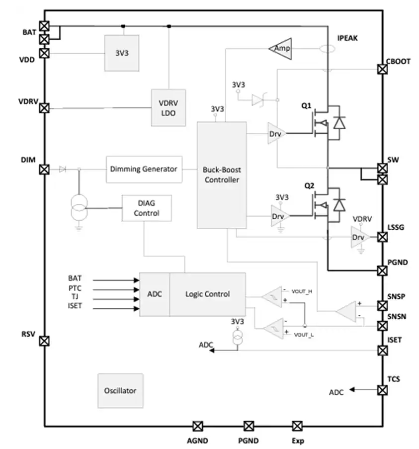

框图
led驱动器

三、系统架构与功能模块
3.1 主要功能模块
  1. 降压-升压控制器
    • 集成高边和低边开关
    • 外部NMOSFET驱动
  • 3.3V LDO输出‌(VDD引脚)
  • VDRV驱动器电源‌(7引脚)
  • 温度监控ADC
  • 调光发生器与诊断控制
