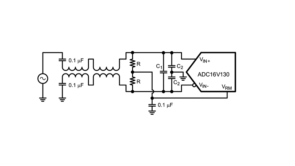

十、应用建议
  • 推荐使用变压器驱动电路
  • 保持严格的接地和布局规范
  • 时钟信号需低抖动且快速切换
  • 电源引脚需用0.1μF电容去耦
