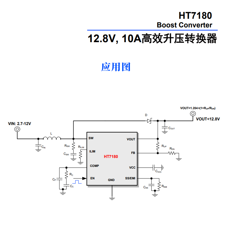

      HT7180的核心竞争力首先体现在高度集成与宽适配性上。该器件内部集成了22mΩ功率开关管,这一集成设计不仅省去了外部额外配置开关管的步骤,更有效缩减了整体电路的占用空间,完美契合便携式设备对小尺寸方案的核心需求。在电压适配方面,HT7180拥有2.7V至12V的宽输入电压范围,这一特性使其能够轻松适配单节锂电池(典型电压3.7V)或两节锂电池(串联典型电压7.4V)供电的应用场景,覆盖了绝大多数便携式设备的供电配置,极大提升了器件的通用性。同时,它具备10A的开关电流能力,能够稳定提供高达12.8V的输出电压,可满足设备中多种需要高压供电模块的能量需求。
异步升压转换器
       除了基础的电压与电流性能外,HT7180在运行稳定性、效率优化及EMI(电磁干扰)控制上也展现了卓越的设计。为了保障电路启动时的平稳性,器件支持可编程软启动功能,用户可根据实际应用场景设定启动速度,避免启动瞬间的电流冲击对芯片及后端负载造成损害;同时,其具备的可调节开关峰值电流限制功能,进一步为电路运行提供了灵活的保护机制。针对不同场景下的电磁兼容性与能量转换效率需求,HT7180创新支持两种不同的tr/tf(上升时间/下降时间)模式,研发人员可根据设备对EMI控制的严格程度以及效率优先级,选择合适的模式,有效平衡了电磁干扰控制与能量利用效率。在保护机制上,器件内置了13V输出过压保护与热关断保护功能:当输出电压意外升高至13V时,过压保护会迅速启动切断输出,避免后端电路因过压损坏;当芯片温度过高时,热关断保护会及时触发,防止芯片因过热烧毁,双重保护为设备的安全运行筑牢防线。
        高转换效率是HT7180的另一大核心亮点,多项实测数据充分印证了这一优势。在输入电压7.2V、输出电压9.3V的场景下,当输出电流为1.5A时,转换效率可达94%;即使输出电流提升至6A的大负载状态,效率仍能保持90%的高水平。在相同输入电压7.2V、输出电压提升至12V时,1.5A输出电流下效率为93%,4.5A输出电流下效率为89%。即便在输入电压较低的3.6V(接近输入电压下限)、输出电压12V的高压差场景中,输出电流1A时效率可达89%,输出电流2A时效率仍维持在82%。此外,HT7180的低关断功耗表现同样出色,关断状态下的电流仅为1uA,几乎可以忽略不计,这一特性对于依赖电池供电的便携式设备而言至关重要,能最大限度减少设备待机时的电量损耗,延长续航时间。该器件的固定开关频率为500kHz,稳定的开关频率有助于简化外围滤波电路的设计,降低电路调试难度。在封装方面,HT7180提供ESOP8与DFN3×3-10L两种无铅封装,其中DFN3×3-10L封装采用3mm×3mm的超小尺寸,更能满足极致小型化设备的设计需求。
