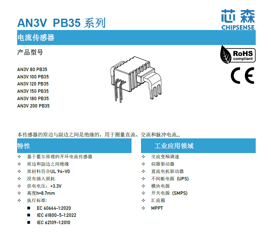

二、霍尔电流传感器技术
以AN3V系列为例,其核心参数如下:
AN3V系列关键参数
参数
典型值
优势体现
带宽250 kHz捕捉高频故障信号(如电弧)
响应时间2.5 μs(@90%步进)实时反映电流变化
精度±1%(@额定电流)保证故障判断的数据可靠性
绝缘耐压4.3 kV(AC)适用于600V/1000V系统
工作温度范围-40°C至105°C适应极端环境
应用价值
  • 高带宽:忠实还原故障波形,支持AI算法的特征提取。
  • 低延迟:缩短保护链路的总响应时间,与快速熔断器或固态断路器配合,实现<10 ms的故障清除。
霍尔电流传感器

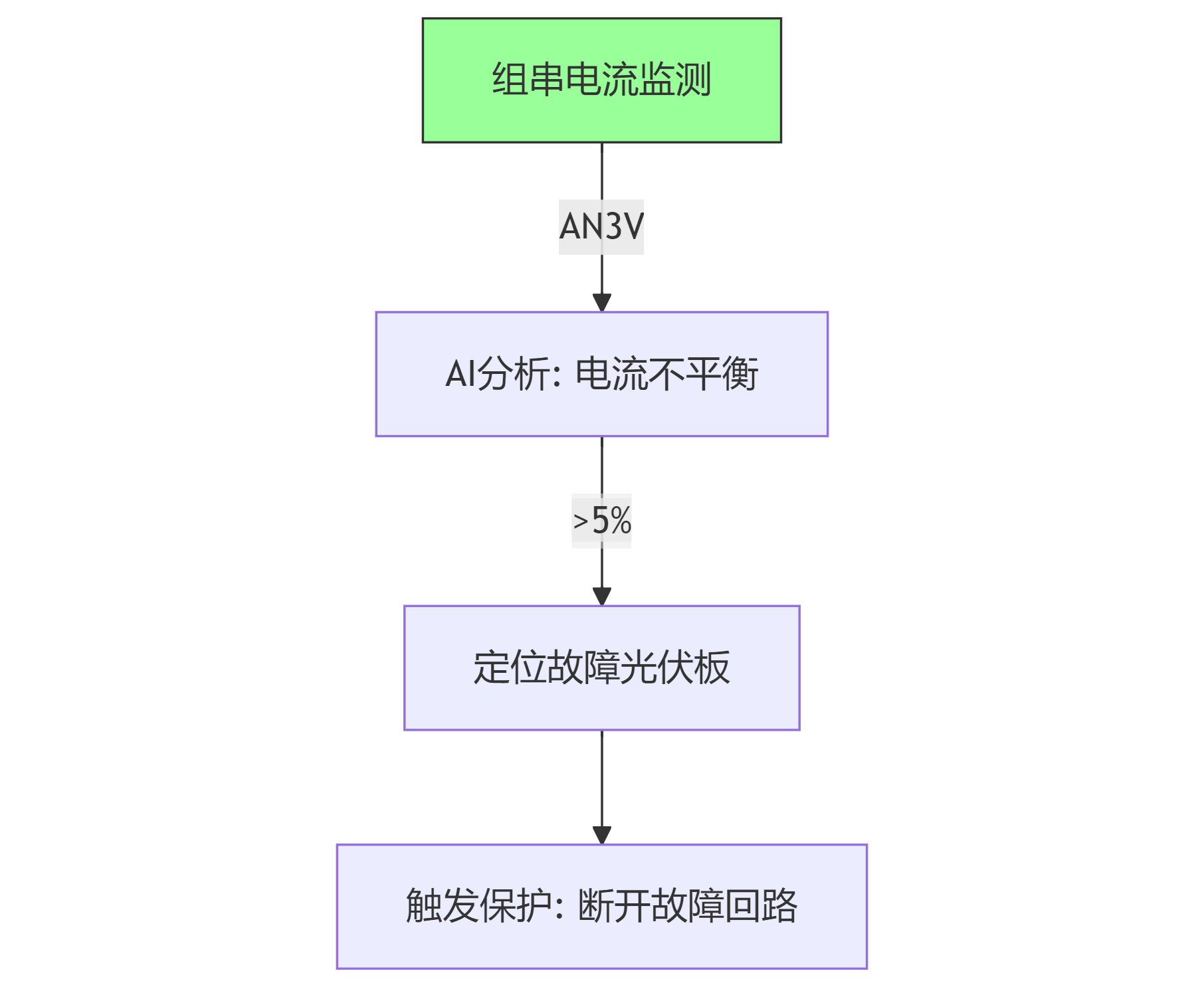

1. 光伏汇流箱
  • 问题:组串间绝缘老化导致漏电流增加,传统方法难以定位。
  • 解决方案:
    • AN3V传感器监测每路组串电流。
    • AI算法分析电流不平衡(>5%),定位故障光伏板。
  • 效果:故障定位时间从分钟级缩短至秒级

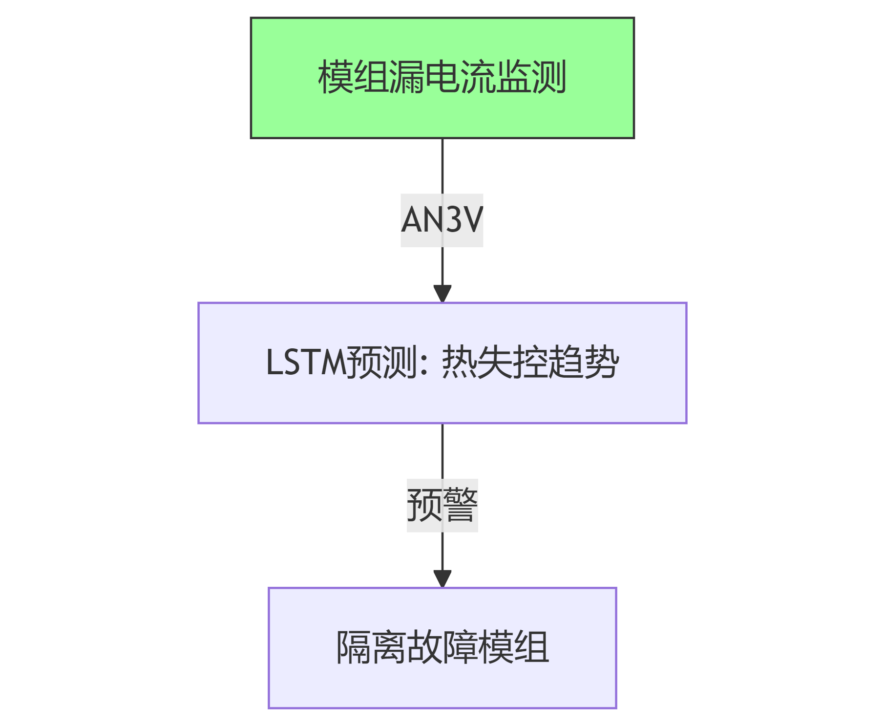

2. 储能系统
  • 问题:电池模组间漏电流可能引发热失控。
  • 解决方案:
    • LSTM模型监测漏电流趋势,提前10–30秒预警。
    • 结合BMS,隔离故障模组。
  • 效果:热失控风险降低≥70%。
