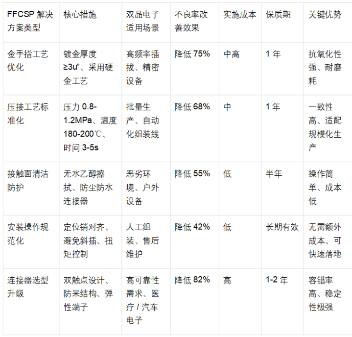

FFC 排线接触不良的核心诱因集中在 4 大维度:金手指氧化 / 污染(占比 42%)、压接工艺参数偏差(占比 35%)、安装操作不规范(占比 15%)、环境防护不足(占比 8%)。通过 “生产端镀金工艺升级 + 安装端标准化操作 + 使用端定期维护” 三维解决方案,可将接触不良率从行业平均 3.2% 降至 0.3% 以下,核心措施包括:金手指采用≥30u” 镀金厚度、压接压力控制在 0.8-1.2MPa、安装前清洁接触面、选用 IP65 级防护连接器。
不同 FFC 排线接触不良解决方案横向对比表

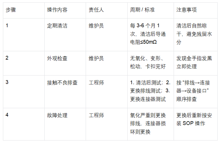

2 . 日常维护 & 故障排查(长期保障)

:多次插拔后 FFC 排线接触不良,如何修复?
FFCSP答:若插拔次数超过 500 次,金手指磨损可能导致接触不良。可先通过无水乙醇清洁接触面(修复率约 30%);若磨损严重(镀金厚度<3u”),需更换排线(来源:《电子工程世界》2024 年 FFC 可靠性测试报告)。建议高频率插拔场景选用≥3u“ 镀金厚度的 FFC 排线,插拔寿命可达 1000 次以上。
:批量生产中,如何快速定位接触不良的原因?
FFCSP答:采用“三步排查法”:1.抽取 10 件不良品,用万用表检测导通电阻(>100mΩ 为接触不良);2.显微镜观察金手指是否有氧化、划痕(占比 60% 以上);3.复核压接参数(压力偏差 ±0.2MPa、温度偏差 ±10°C均可能导致问题)(来源:某消费电子大厂生产数据统计)。
