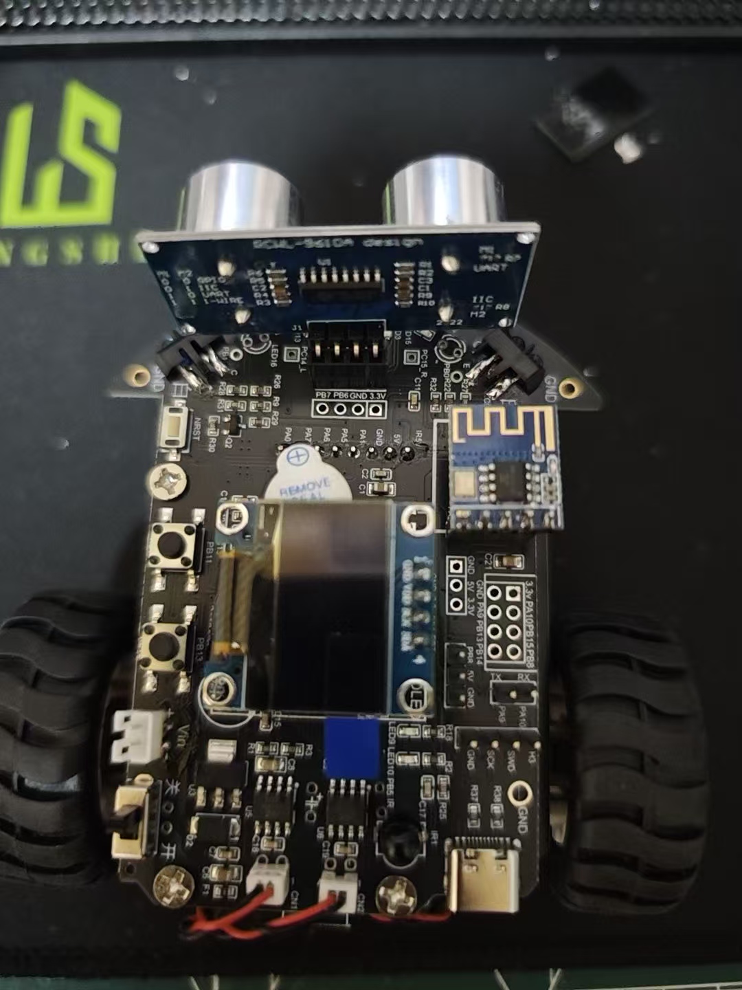

在CW小程序中购买了小车,其中的包装特别好,外面有个箱子来装着,其中我们将外包装拆开,可以看见我们本次购买的小车的本体,我购买的是焊接完成的,所以我可以开箱直接试用,方便很多,如果大家追求方便可以购买成品,如果想锻炼其中也有推荐的开发套件可以自行焊接。
其中到手的主要物品在这里:
CW32
其中还有电池和电池充电器,就没拍摄进来。
小车展示
CW32
小车正面图
其中小车底板。经过后面才发现其中前面小车的LED灯没有焊接,估计是人工焊接的时候忘记焊接LED灯,导致我以为其中是没有LED,导致后面循迹一直出现问题,后面补了3个灯实现补光操作。

简单的来说,其中小车上电就是超声波避障的功能,但拥有小车的我们谁不想控制小车,让小车循迹呢。其中大致框架已经帮我们写好了,我们只需要简单的调用就能实现操作,其中主函数启动红外功能,在while循环中接收指令码,就能实现小车的移动功能。
CW32
外红功能展示。
CW32
循迹功能展示,其中使用按键1开启和按键2关闭。
因为手头没有白灯,只有蓝灯导致其中红外循迹可能有点不准。
