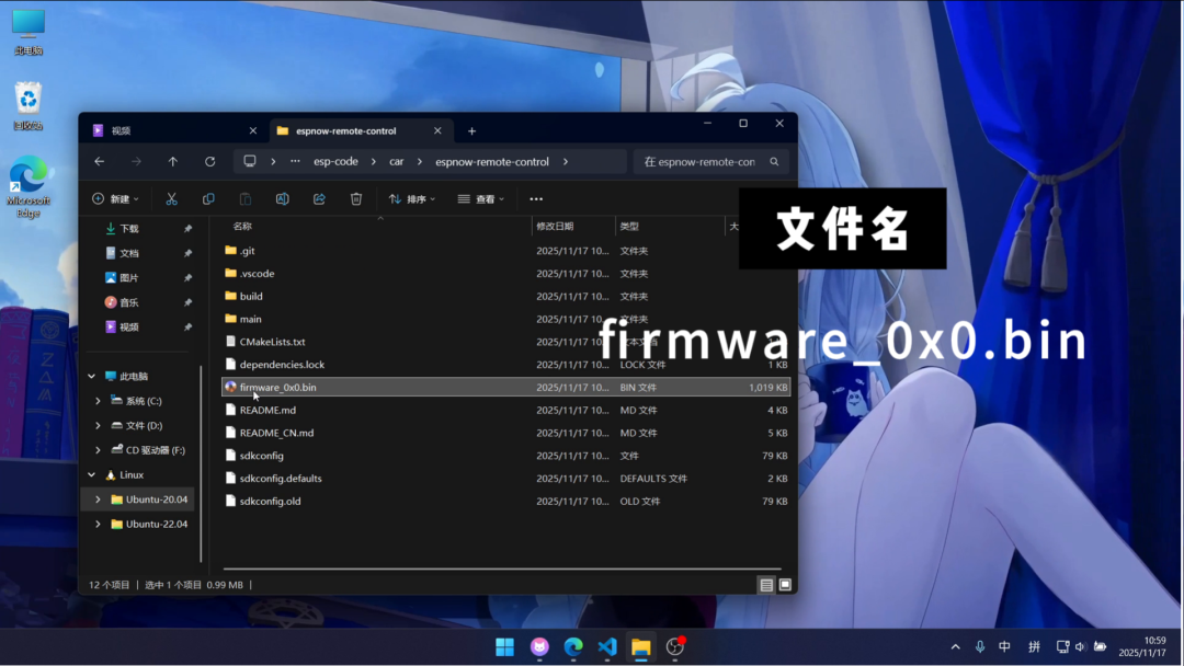

4. 打包固件 idf.py generate-firmware 会⽣成⼀个firmware_0x0.bin⽂件,将打包的固件复制到桌面上

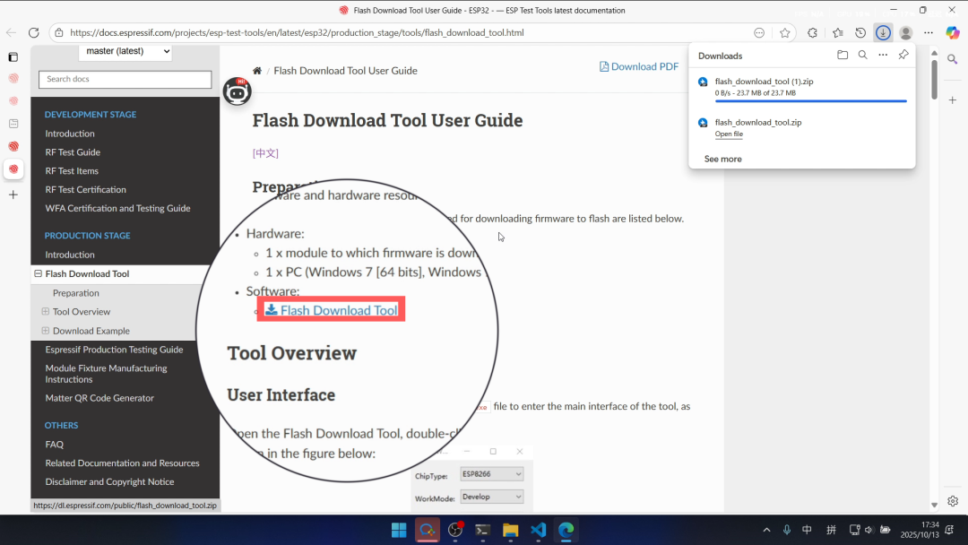

输入以下网址进入官网下载烧录工具,点击Download,选择flash Download Tool进行下载:
https://www.espressif.com/zh-hans/support/download/other-tools

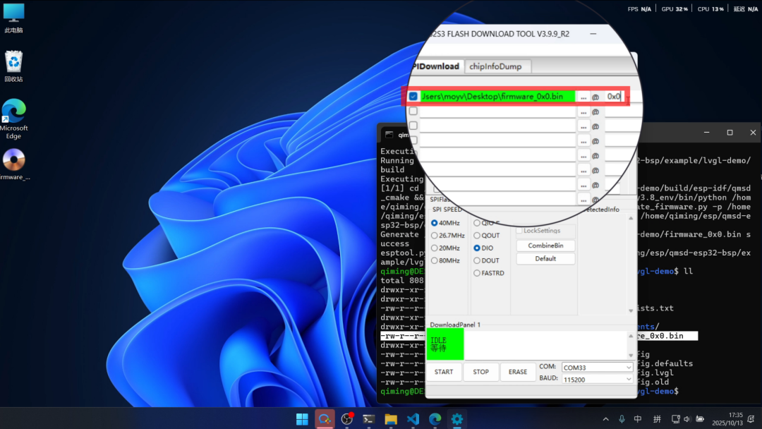

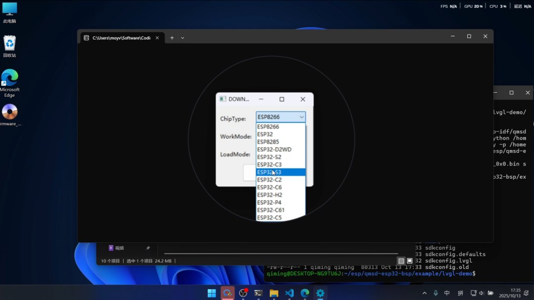

2. 打开烧录工具,ZX2D80CE02S选择类型为ESP32-S3 ,点击ok
ESP32
3. 选择需要烧录的固件,目标地址为0x0.选择目标端口号,点击START开始烧录

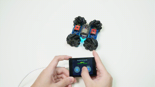

爆改成果展示
2.8寸串口彩屏已经变身功能全面的无线遥控器:左侧摇杆控制前后移动,指哪走哪;右侧摇杆实现原地旋转,精准控制漂移角度。屏幕实时显示电池电量,彻底告别中途断电的尴尬。
