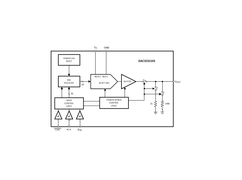

      方框图

二、关键功能
  • 输出特性 :片上轨到轨输出放大器,输出电压范围 0V 至 V_A(供电电压),支持最大 1500pF 负载电容,可通过外部电路实现双极性输出(如 ±5V)。
  • 接口与编程 :三线串行接口(SYNC/SCLK/DIN),兼容 SPI、QSPI、MICROWIRE 及 DSP 接口,最高时钟频率 30MHz,16 位移位寄存器传输数据(含模式控制位与 10 位数据位)。
  • 工作模式 :支持 1 种正常模式和 3 种掉电模式(1kΩ 下拉、100kΩ 下拉、高阻态),掉电时 DAC 寄存器内容保持不变。
  • 上电复位 :上电自动复位至输出 0V,直至接收到有效写指令。
