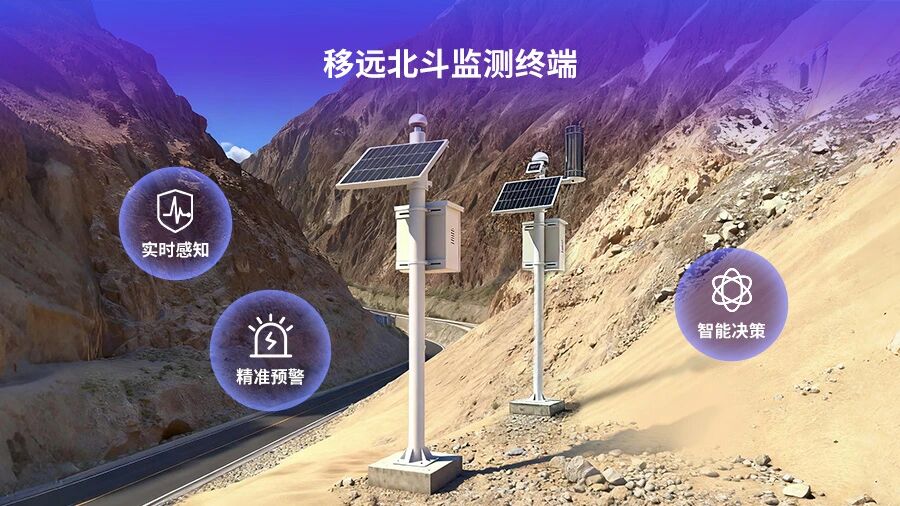

该方案基于北斗高精度定位与多种通信技术,构建了对山体滑坡、路基沉降等风险的实时监测体系,即使在无信号区域也能实现毫米级精度的位移监测;同时,结合功能强大的监测预警平台,可以实现数据的深度分析、变化趋势曲线展示及预警报表自动生成,助力管理人员24小时全天候掌握隐患点状态。而这一卓越能力的背后,离不开三大核心设备的强力支撑:

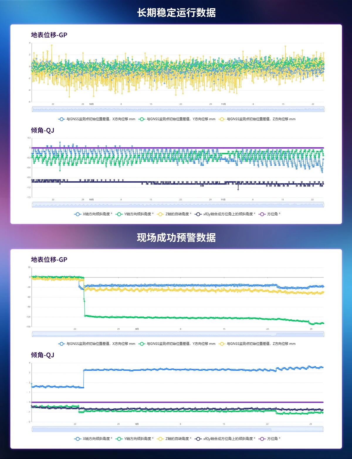

GNSS地表监测站与远程数据处理平台的高效协同,正锻造守护交通边坡安全的“数字脊梁”。系统可对目标边坡进行实时、连续监测,一旦出现超出预设阈值的位移变化,便立即触发预警;平台还会定期生成历史数据分析和变形趋势研判报告。
迄今为止,系统已成功发布多期有效预警,充分验证了整体技术方案的卓越可靠性。这背后,是移远在定位与通信模组技术沉淀、专业算法研发及行业经验积累基础上,构建的全链路技术与服务支撑体系。
