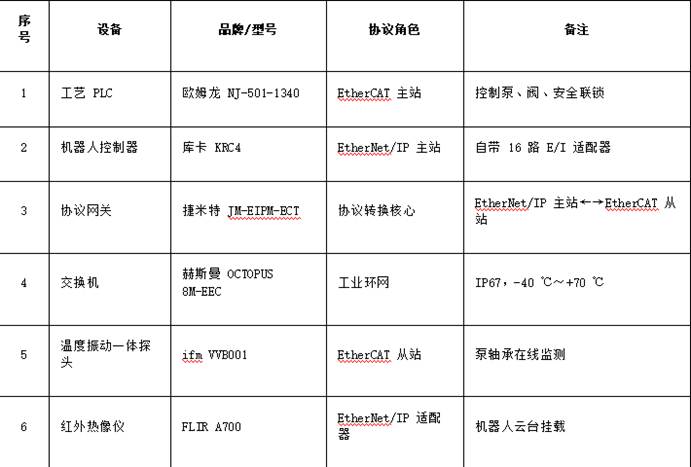

关键设备清单
Ethernet

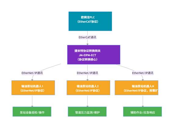

四、网络拓扑与接线
Ethernet

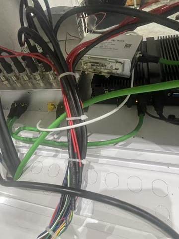

网关供电:站内 24 VDC 冗余电源,端子 1+ / 2-;
接地:与泵站等电位网 M6 铜排连接,实测接地电阻 0.8 Ω;
屏蔽:EtherCAT 采用 CAT5e 屏蔽线,屏蔽层 360°压接;
环网:KRC4→OCTOPUS→JM-EIPM-ECT→NJ,RSTP 冗余恢复时间 < 20 ms。
