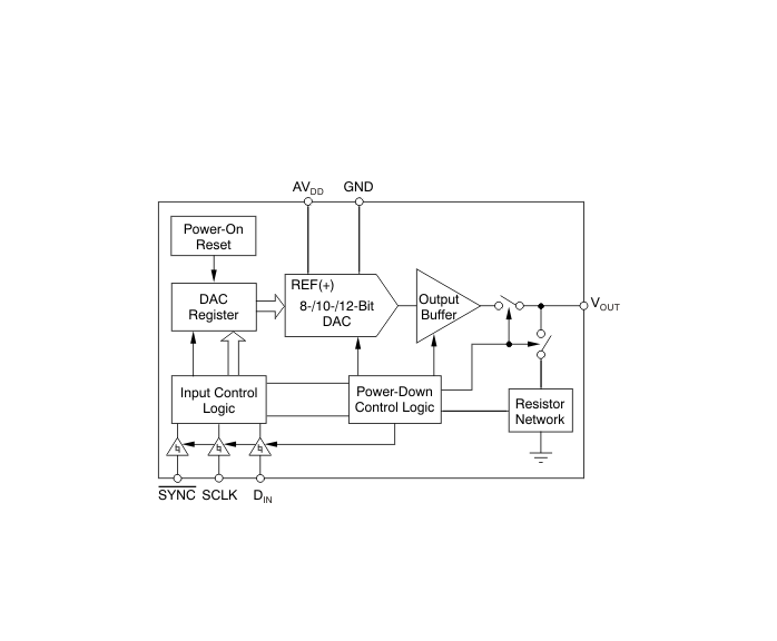

方框图
模拟转换器

    • 三线串行接口‌(SYNC、SCLK、DIN)
    • 兼容SPI/QSPI/Microwire/DSP
    • 最高时钟频率:50 MHz
    • SYNC中断功能‌:支持写序列中断
三、工作模式
  1. 正常模式‌:全功能运行
  2. 三种休眠模式‌:
    • 1 kΩ接地
    • 100 kΩ接地
    • 高阻态输出
