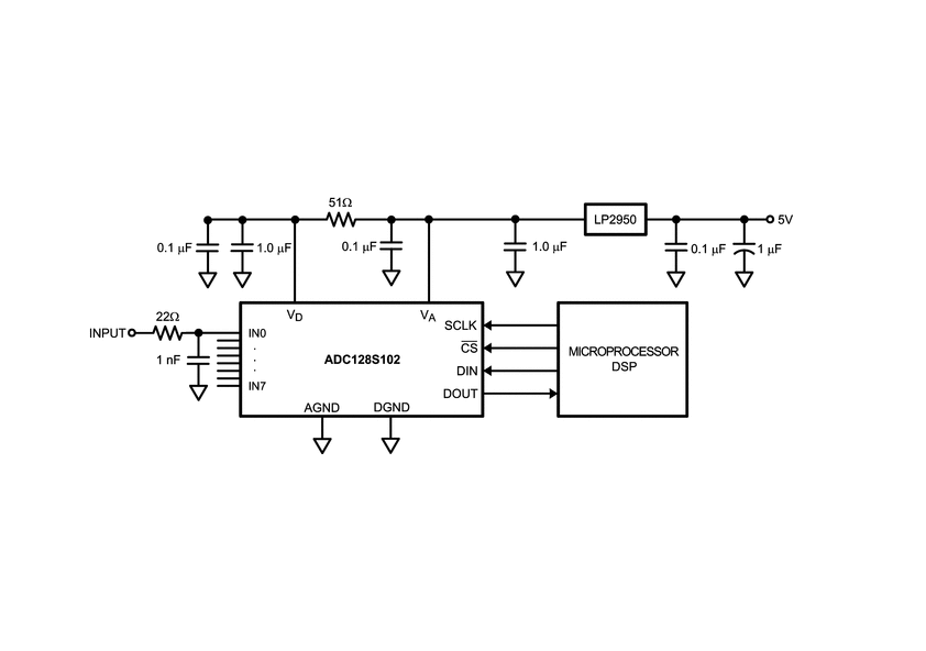

包含详细的布局指南、电源管理建议和典型应用电路,确保在恶劣环境下的可靠运行。
