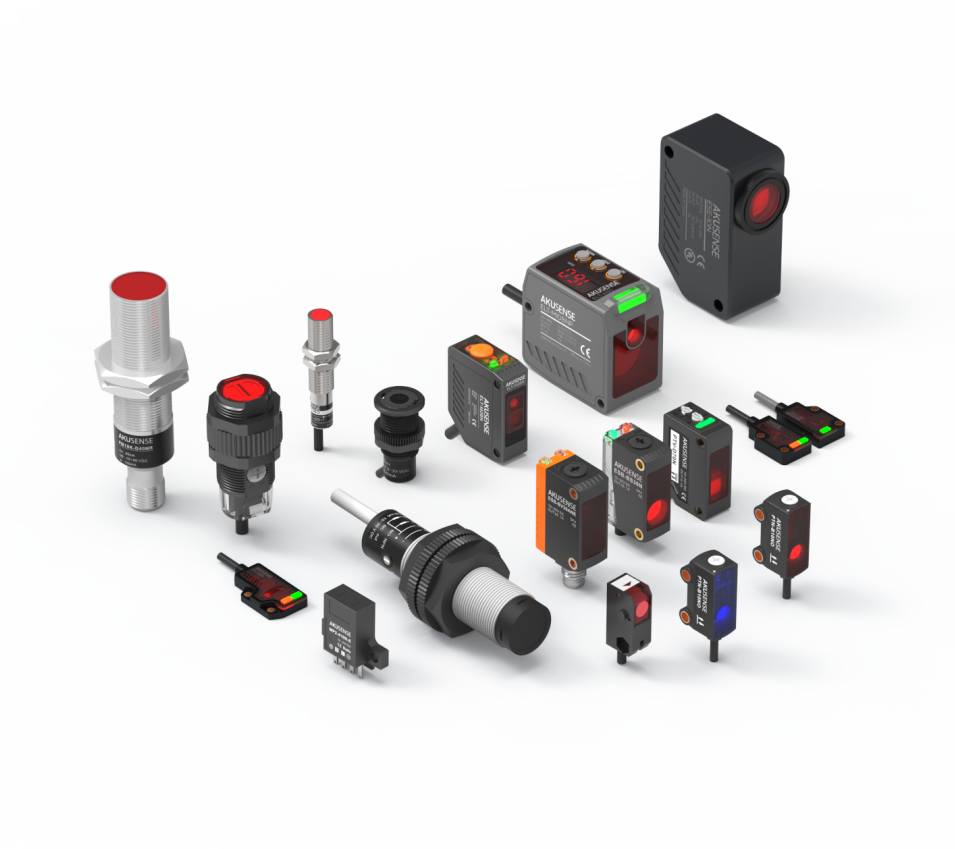

明治传感器深耕光电领域,构建了涵盖多种光源、多种光斑形态、多种检测模式的庞大产品家族,确保您的每一个独特需求,都能找到最匹配的解决方案。
光电传感器
通过红外光、红光、蓝光、激光、RGB三色光等多样化光源组合,搭配条形、大光斑、小光斑等定制化光斑设计,为不同工业场景提供"量体裁衣"式的精准检测解决方案,重新定义工业级光电传感器的性能天花板。

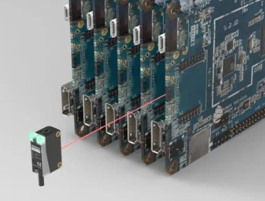

红外光: 抗干扰能力强,穿透性佳,检测距离远,适用于需要隐蔽检测或避免环境光影响的场景。

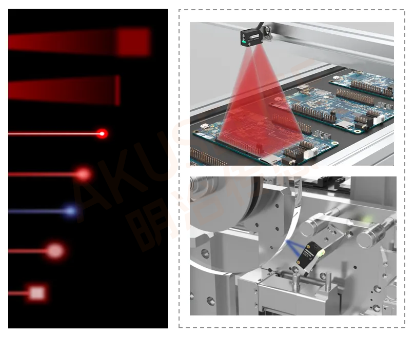

标准光斑: 满足常规距离下的普通检测需求

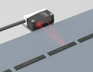

超小点光斑:专注于微小物体的检测、高精度的边缘定位,拥有超长检测距离
光电传感器光电传感器
线形光斑:长线型光斑,可完美用于检测深色物料、表面粗糙不平物料、有孔洞物料、形状不规则物料
光电传感器
大方形光斑:覆盖一个面,适用于表面粗糙不平物料、有孔洞物料、形状不规则物料、透明物料
光电传感器光电传感器

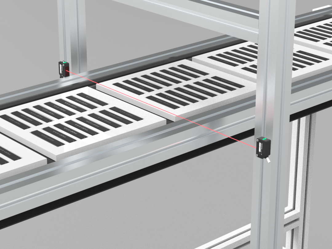

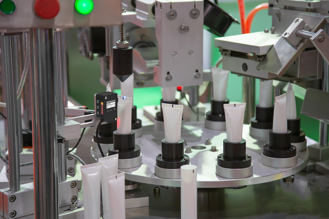

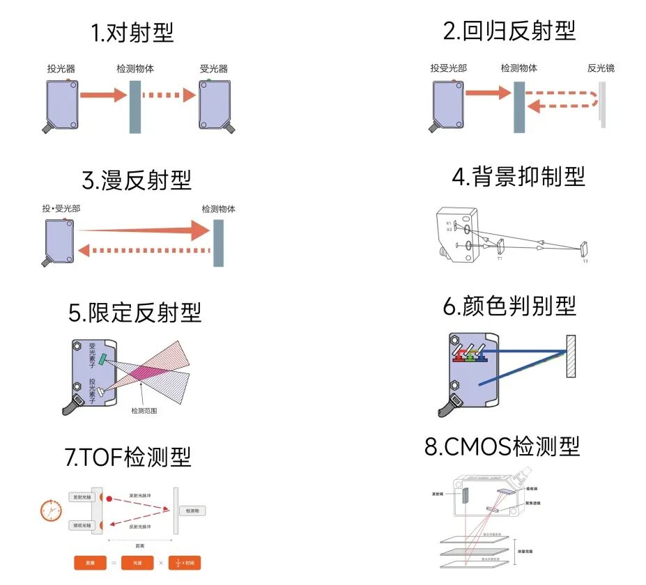

漫反射型: 安装简便,适用于检测距离适中的多数物体
镜反射型: 识别透明物体、高反光物体,稳定性极高

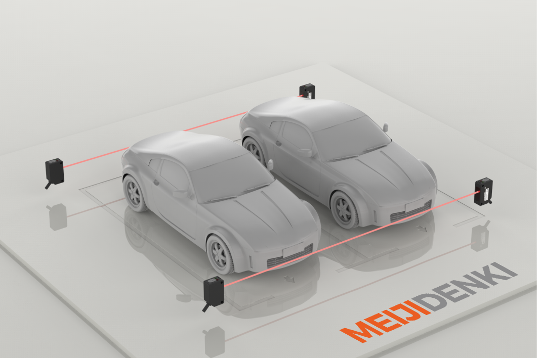

对射型: 检测距离远,抗干扰能力最强,适用于恶劣环境
距离测量型: 不仅能检测有无,还能精确输出物体的距离值
