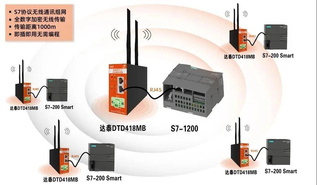

看门狗程序配置完成后,接下来需对通讯链路进行测试。本方案以西门子S7-1200与S7-200SMART PLC为例,在S7专用协议下搭建无线以太网通信。我们选用西门子PLC专用无线通讯终端——DTD418MB作为硬件传输设备,该设备采用无线加密传输机制,在确保数据安全的同时,也具备通信的可靠性。
值得一提的是,即便在整个系统转为无线通讯架构的情况下,看门狗功能依然能够有效履行职责,牢牢守好系统的“大门”,堪称无线通信场景中的“忠诚守卫”。
