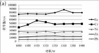

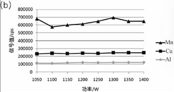

4.2.1 RF功率的影响在仪器中,我们所需测量的相关元素的谱线强度都随功率的增大而增强。然而,过大的功率也会增强背景辐射,导致光谱的信噪比变差,不能降低检出限。试验表明,RF的功率为1300W时,综合分析各元素均能够获得较大的信号响应,如图1所示。

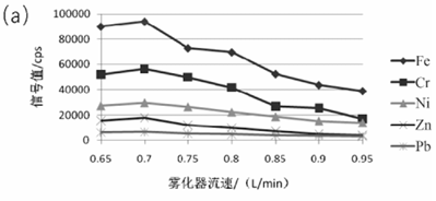

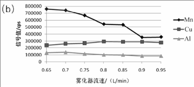

4.2.2 雾化器流速雾化器流速大小直接影响着各个方面,对雾化器提升量、雾化效率、雾滴粒径、气溶胶在通道中的停留时间等的影响不尽相同。综合试验表明,在1300W的功率下,铁、镍、铅、锌、铬、铝的信号响应最大值发生在0.70L/min,如图2所示。因此,选择雾化器流速在0.70L/min时对试样进行测定。铜元素的信号响应最大值发生在0.80L/min(图2(b)),选择0.80L/min流速。锰元素的信号响应最大值发生在0.65L/min(图2(b)),因此流速选择在0.65L/min。

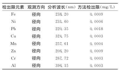

4.4 检出限
各元素检测波长及检出限见表。

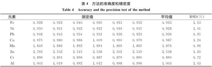

4.5 精密度实验
在选定的仪器最佳条件下,对一种浓度的样品平行测定6次,得到测定值,通过计算得出各个元素的平均值及相对标准偏差(RSD)%,见表。
由表可见,该分析方法精密度和准确度都比较好,6次测定相对标准偏差在3%以下。
