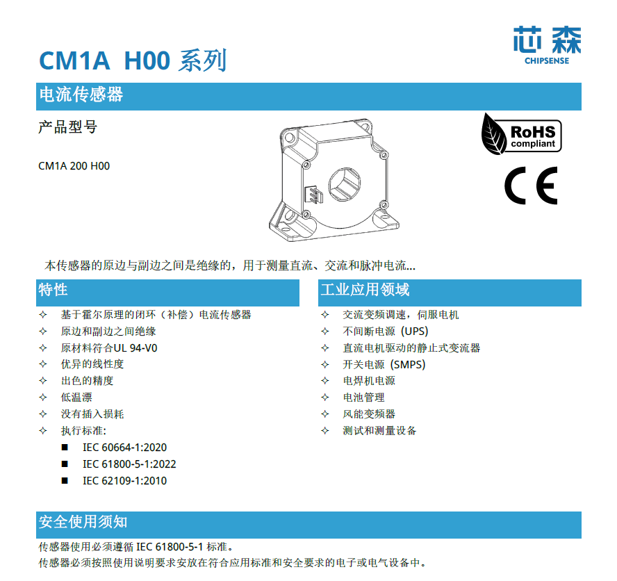

霍尔闭环技术通过磁平衡原理实现:Φ = NI/Rₘ = k·I_comp
其中补偿电流 I_comp 与原始电流 I 严格成比例,从原理上消除了温度漂移。

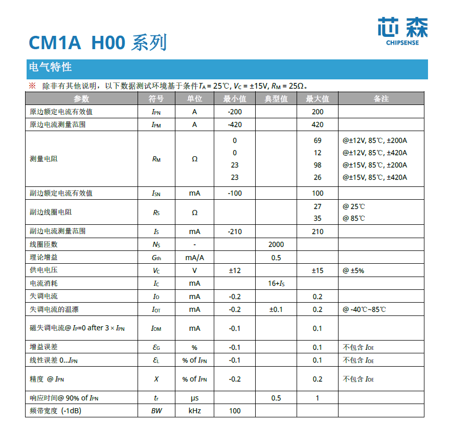

  • 精度革命
  1. 全量程范围内误差 ±0.2~±0.5%
  2. 温度漂移率 ±0.01%/°C
  3. 支持 0.1mA 级微电流检测
  • 动态响应飞跃
  1. 响应时间 ≤ 1μs
  2. 带宽扩展至 DC-200kHz
  3. 满足 EN 50530 标准下动态MPPT需求
