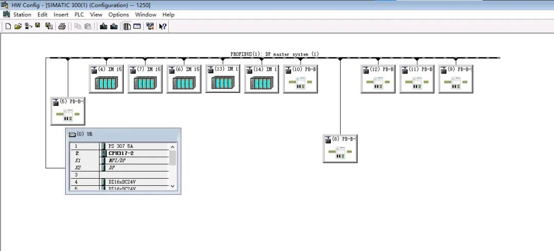

原控制系统S7-300 317-2DP PLC Profibus-DP网络组态变更如下图所示(STEP7 SIMATIC Manager平台):
S7-1500

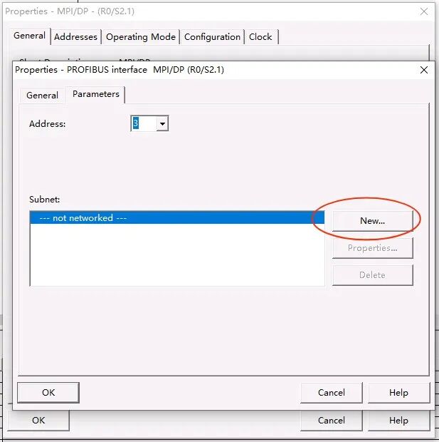

由于PLC一个物理DP接口只能组态或者主站或者从站,不能复用,所以我们需要再额外建立一条DP总线用于与新增控制系统的S7-1500 1513-1PN PLC带CP1542-5 Profibus-DP通讯模块作为的DP主站进行通信。

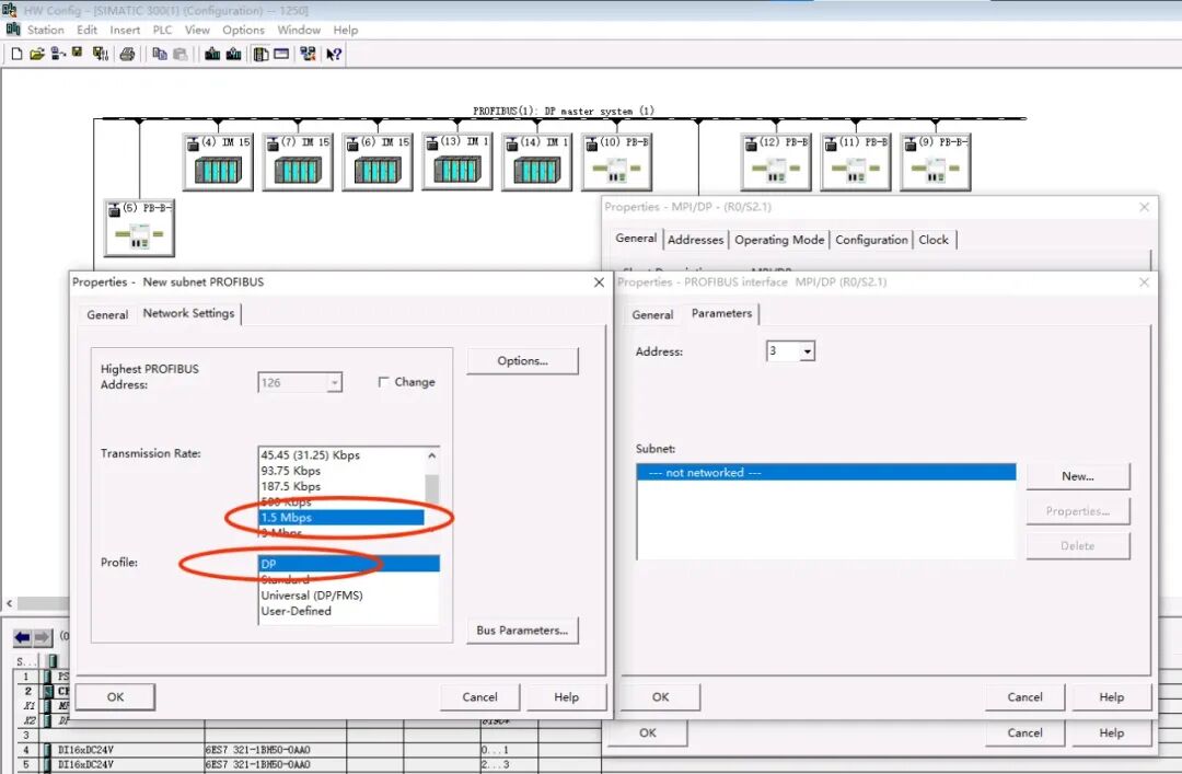

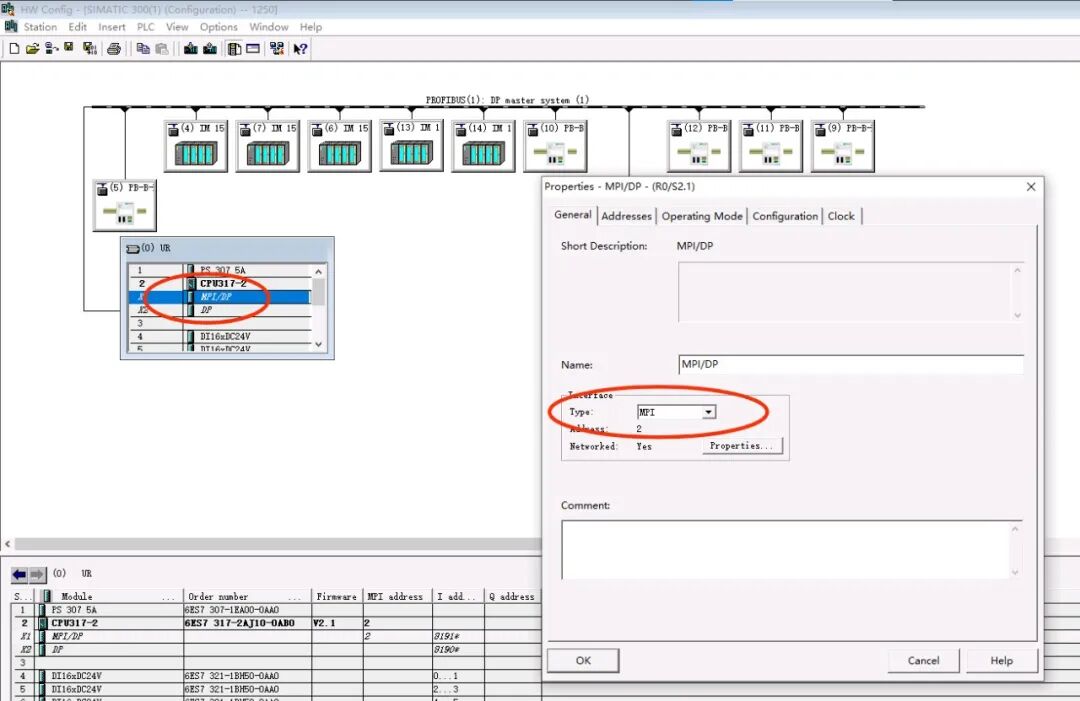

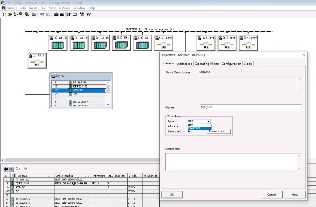

双击S7-300 317-2DP PLC机架端口"X1 MPI/DP",连接类型选择"PROFIBUS"。如下图所示:
S7-1500S7-1500
选择"PROFIBUS"后,在弹窗中选择"New...",并在二级窗口中设置通讯速率及总线配置文件类型,并点击二级窗口"OK",保存(注意记录通讯速率参数值,本例1.5Mbps)。如下图所示:
S7-1500S7-1500

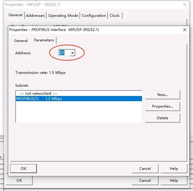

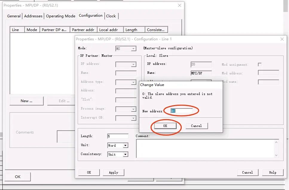

设置DP从站地址,(注意记录从站地址,本例为20),并点击"OK"。如下图所示:
S7-1500

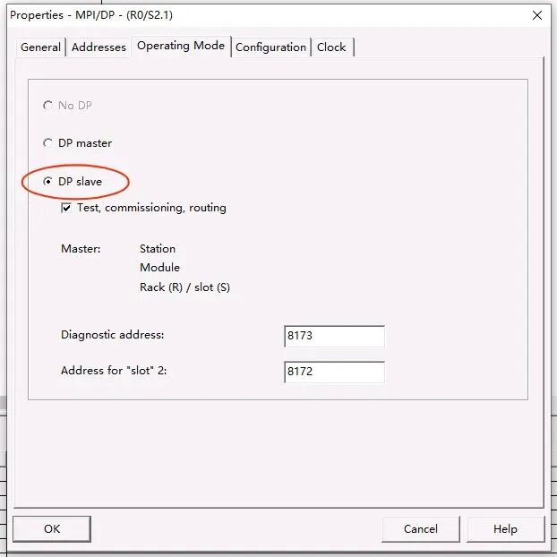

在选项栏选择"Operating Mode",并选择"DP slave",从站模式。如下图所示:
S7-1500

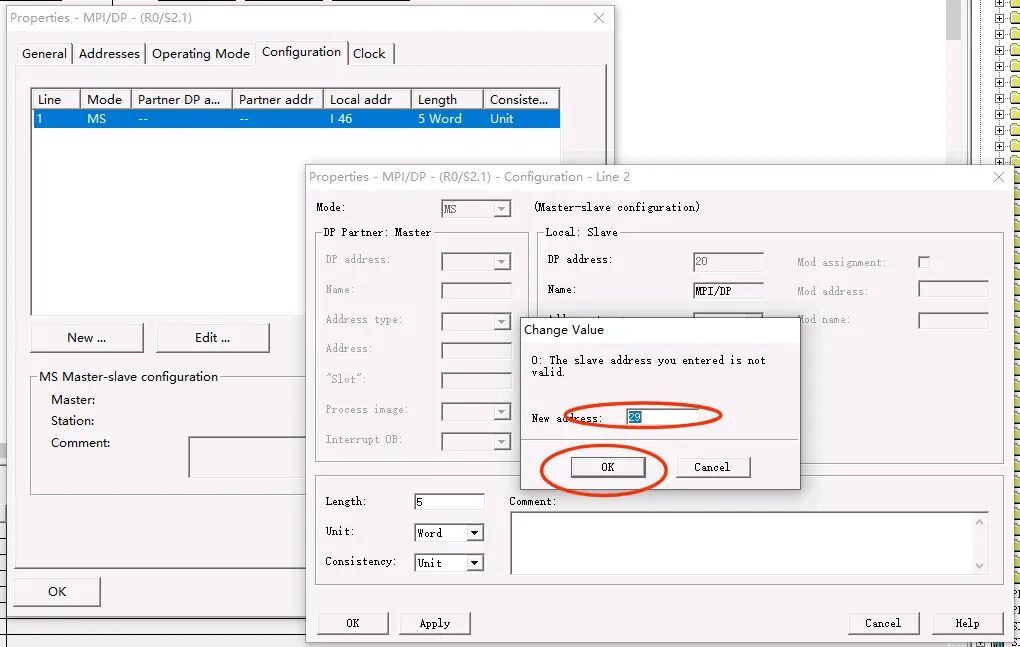

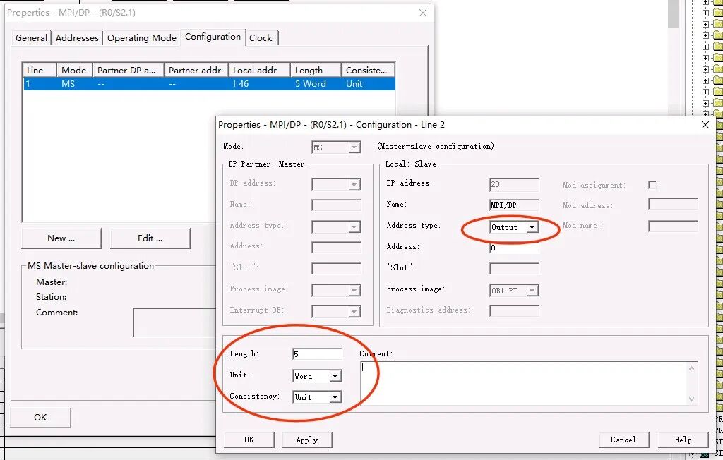

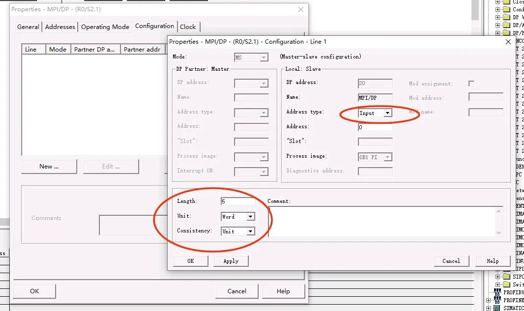

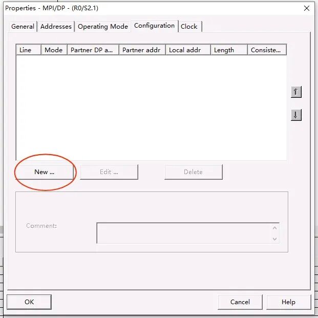

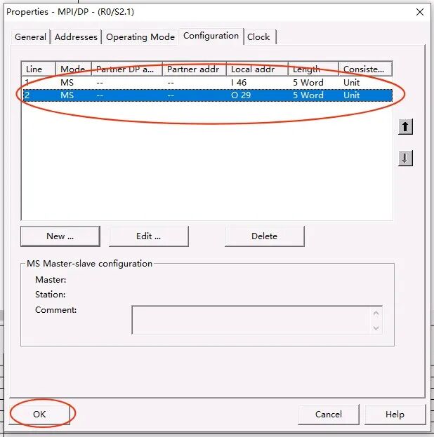

接着在选项栏选择"Configuration",点击"New..."配置从站I/O地址。如下图所示:
S7-1500
先配置5个字长的输入区,点击"OK",并接受分配首地址。如下图所示:
S7-1500S7-1500
然后配置5个字长的输出区,点击"OK",并接受分配首地址。如下图所示:
S7-1500S7-1500
完成从站I/O地址配置后,点击"OK"。如下图所示:
S7-1500

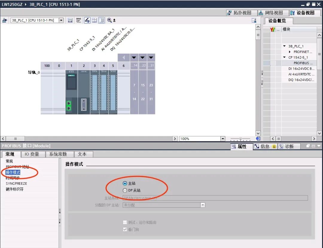

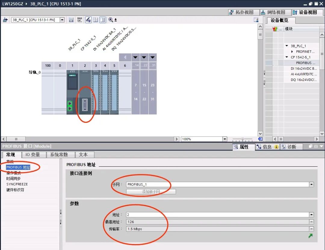

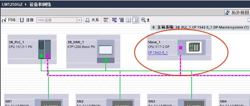

原新控制系统S7-1500 1513-1PN PLC带CP1542-5 Profibus-DP通讯模块作为DP主站硬件配置如下图所示(TIA Portal V18平台):
S7-1500
注意通讯速率要和S7-300一侧保持一致。
S7-1500
操作模式选择"主站"。

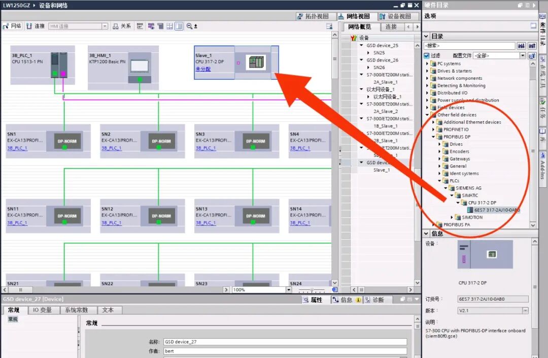

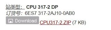

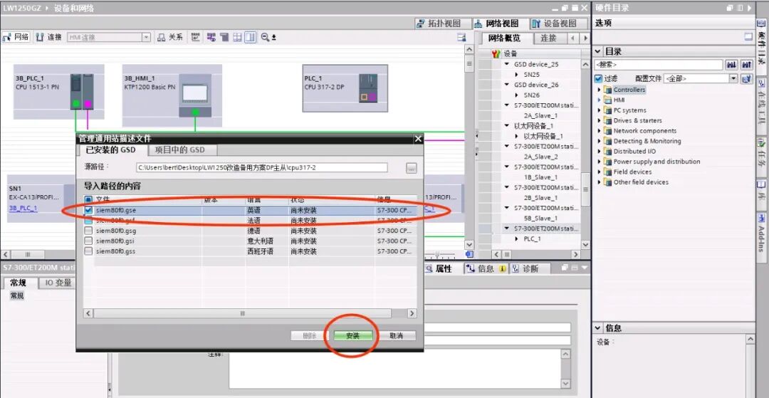

注意,接下来要插入网络视图的S7-300 317-2DP PLC指的是从站模块,不是控制器,需要安装S7-300 317-2DP PLC 订货号6ES7 317-2AJ10-0AB0 V2.1的从站GSD文件。如下图所示:
S7-1500
S7-1500
其他不同类型从站GSD文件的下载地址为:
https://support.industry.siemens.com/cs/document/113652/profibus-gsd-%E6%96%87%E4%BB%B6%EF%BC%9Asimatic?dti=0&lc=zh-CN SIEMENS
在硬见目录中找到安装的S7-300 317-2DP PLC 从站GSD文件,并插入从站,并分配给主站系统。如下图所示:
S7-1500S7-1500

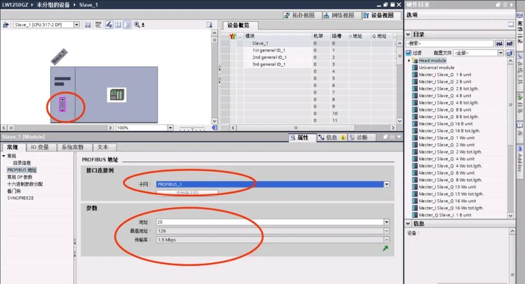

在设备识视图双击DP接口设置DP网络参数,注意与STEP7 SIMATIC Manager中设置的从站号,通讯通讯速率保持一致。如下图所示:
S7-1500

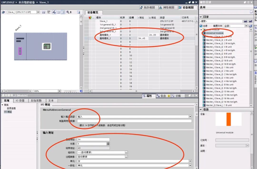

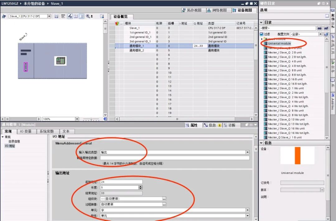

插入通用模块,配置网络I/O,这里要注意,在STEP7 SIMATIC Manager中先组态的输入后组态的输出,在TIA Portal中先组态输出,再组态输入,形成读写交叉,同时注意字长和字型一致。如下图所示:
