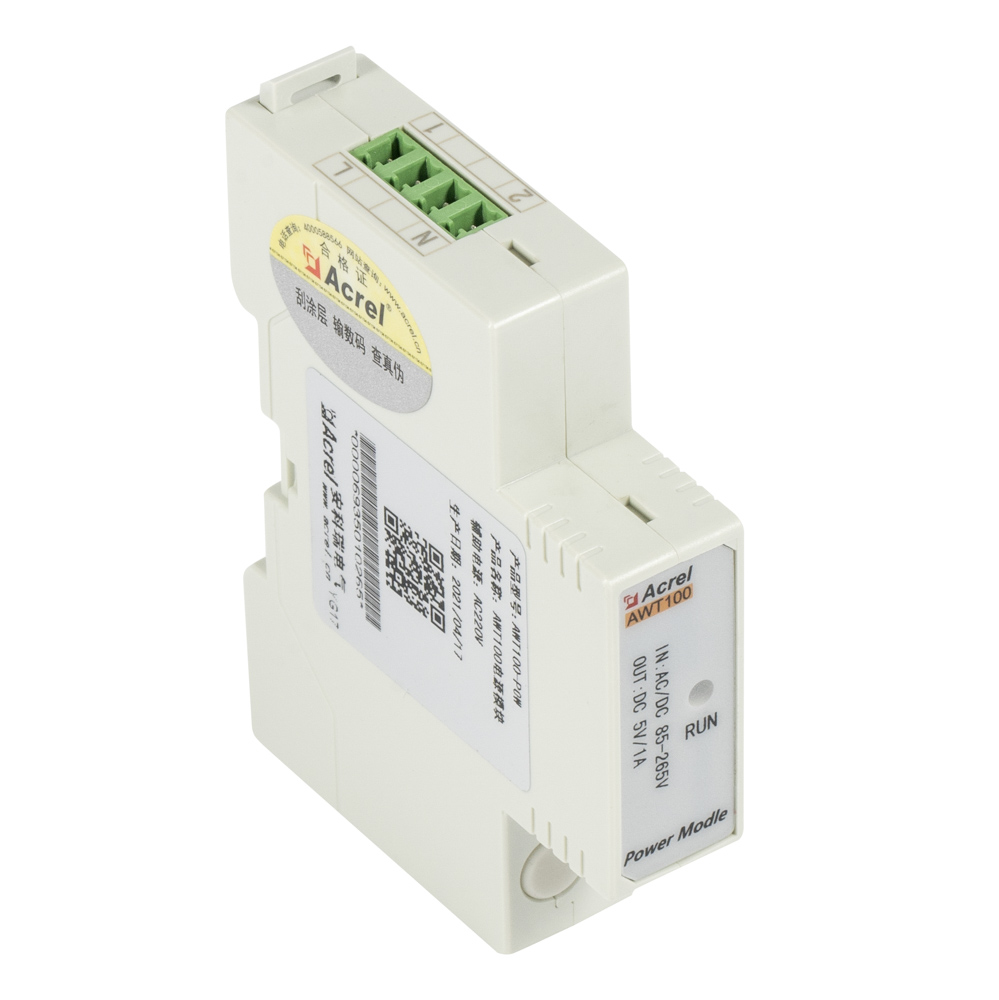

AWT系列物联网网关:内置智能算法可以实时跟踪负荷变化,动态调节逆变器的有功功率;通讯数据转换包括 2G、4G、NB、LoRa、WiFi、CE等通讯方式,下行接口提供了标准 RS485 数据接口,可以方便的连接电力仪表、RTU、PLC、工控机等设备,仅需一次性完成初始化配置,就可以完成对MODBUS设备的数据采集;同时 AWT100 系列无线通讯终端采用了功能强大的微处理芯片,配合内置看门狗技术,性能可靠稳定。
