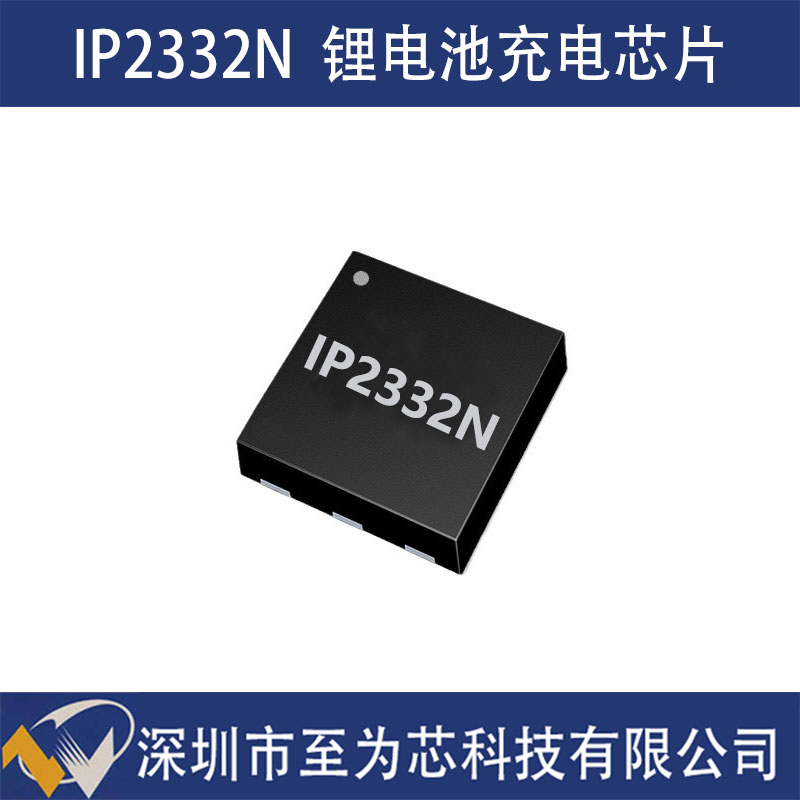

IP2332N至为芯支持输入耐压30V的单节锂电池DC-DC充电芯片
      英集芯IP2332N是一款应用于TWS耳机充电仓、智能穿戴设备、无人机、电动工具的单节锂电池DC-DC充电芯片。支持标准锂电池(4.20V)及磷酸铁锂电池(3.5V~4.4V定制电压),输入耐压高达30V,最大充电电流2.4A。内置功率MOSFET,减少外部元件数量,简化PCB设计,降低BOM成本。开关频率500KHz,平衡效率与电磁干扰(EMI)表现。支持2路LED灯显,LED1具备恒流输出功能及呼吸灯定制,LED2指示充电进程。采用ESOP8封装,适配小型化设计需求。

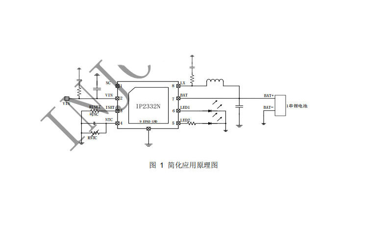

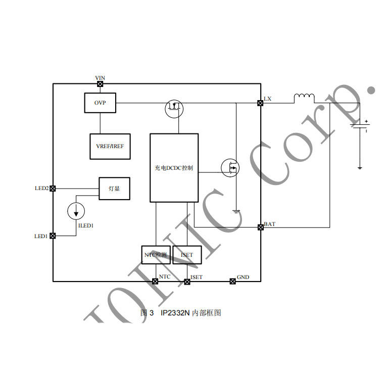

     一、核心架构:同步开关降压,兼顾效率与集成度
     IP2332N采用同步开关降压架构,内置功率MOS管,仅需搭配电感、电容等少量外围器件即可构建完整充电方案。该设计有助于缩小PCB尺寸,降低BOM成本,适合对空间较为敏感的TWS耳机充电仓、智能手表等小型设备。其工作频率为500KHz,在5V输入、3.7V/2A条件下转换效率为92%,发热量相比线性充电方案有所降低,有助于在大电流充电场景下维持稳定运行温度。

     充电规格:最大充电电流为2.4A,支持通过外部电阻灵活调节,兼容标准锂电池(4.20V)及磷酸铁锂电池(3.5V-4.4V定制电压),可满足不同电池类型的充电需求。
     输入兼容性:输入电压范围覆盖5V至30V,支持智能调节充电电流,适配主流Type-C接口等充电协议。
     LED指示:支持2路LED灯显,其中LED1具备恒流输出功能,无需外接限流电阻,并可定制呼吸灯效果,LED2用于指示充电进程,有助于提升产品交互体验。

     三、安全防护:多重保护设计,提升充电可靠性
     IP2332N构建了从输入到芯片的多重保护机制:
     输入保护:具备欠压、过压自动关断功能,有助于防止适配器异常对设备造成影响。
     输出保护:过充保护可控制电池电压,有助于延长电池使用寿命。
     温度保护:NTC温度监测支持5段式JEITA标准,在低温/高温条件下停止充电,中低温/中高温时动态调整充电电流或电压。
     芯片级保护:具备过温关断、ESD 4KV防护,有助于芯片在多种环境下保持稳定运行。
     低功耗设计:VIN=0时BAT端耗电小于2μA,有助于减少待机损耗。

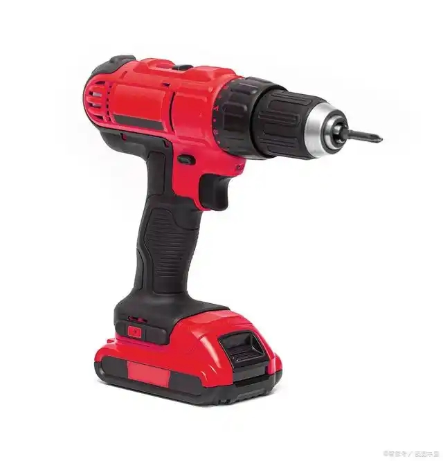

     电动工具与便携设备:支持磷酸铁锂电池充电,适用于电动螺丝刀、测绘仪器等工具的电池组。
