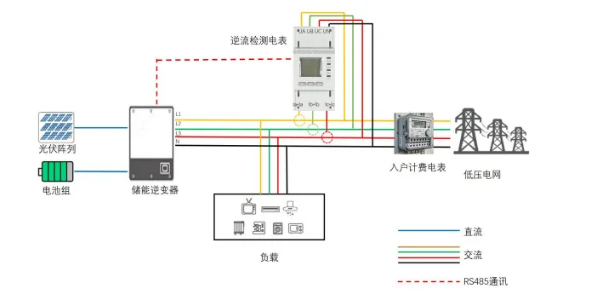

光伏防逆流:电网安全的“坚定守护者"
痛点:当光伏发电功率瞬间超过家庭负载与储能电池消纳能力时,多余的电能会反向输送到公共电网,即“逆流”。这不仅可能对电网设备造成冲击,引发安全隐患,更会触发电网公司的惩罚性措施,导致用户收益受损。
光伏
解决方案:ADL200N/400N作为并网点的双向计量核心,实时监测流入和流出电网的功率。。一日检测到有功率即将向电网反向输送,系统会立刻发出信号给光伏逆变器或专用的能量管理系统(EMS),指令其降低光伏输出功率,从源头上杜绝逆流。
ADL200N/400N的角色:精准的“探测器"与“判决官"。它持续不断地提供毫瓦级的功率数据,是防逆流控制逻辑的绝对依据。
价值:保障系统合规运行,避免罚款,维护电网安全,是实现友好并网的必要技术手段。

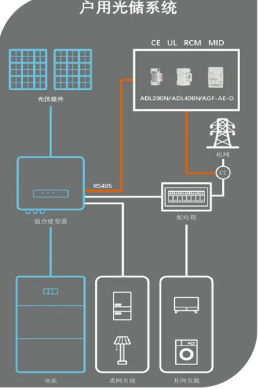

户用储能系统:能量调度的“精明管家”
痛点:储能系统何时充电、何时放电,才能实现经济效益最大化?如何避免电池在电价高峰时段被无意充电,或在低谷时段盲目放电?
解决方案:ADL200N/400N被安装在电网入口处,实时监测家庭的总用电负荷和电网电价状态。结合预设的峰谷电价策略,能量管理系统(EMS)根据ADL200N/400N提供的数据,智能决策:
谷时段:电网电价低,在满足家庭用电的同时,控制储能系统从电网充电,满能量。
峰时段:电网电价高,控制储能系统放电,优先供家庭使用,最大限度减少高价电网电量的购入。
光伏发电时:优先供家庭负载,多余电能给储能充电,最后再由ADL200N/400N判断是否仍有盈余4并执行防逆流操作。
ADL200N/400N的角色:家庭能源流的“总计量师"。它为EMS提供了调度能量的核心数据,使储能系统从一个简单的“电箱子"升级为懂得“低买高卖“的智能资产。

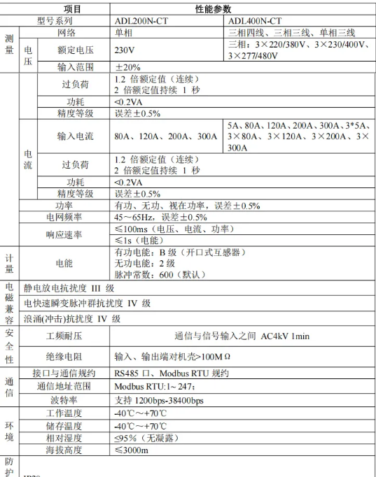

双向计量:同时精确测量输入和输出电能,为防逆流和储能调度提供可信赖的数据基石。
灵活的安装方式:标准的DIN导轨式安装,轻松集成于家庭配电箱中,不占空间,施工简便
主富的通信接口:支持RS485通讯,可连接Modbus-RTU协议,对接各类逆变器、储能PCS及主流能量管理系统(EMS),实现无缝集成。
全面的电参量测量: 除有功电能外,还可测量电压、电流、功率、频率、功率因数等,为系统提供深度诊断和分析数据。
高性价比与可靠性:在满足工业级精度和稳定性的前提下,提供了极具竞争力的成本,非常适合规模化的户用市场应用。
