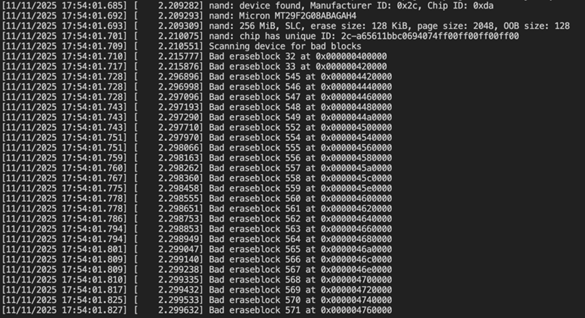

Hello 大家好,这里是 Efreet ,这期文章给大家介绍一下 Memory 中的 ECC 功能,以及在工程实践中 ECC 的应用,在工程实践中,有时候会遇到过这样的问题:板子偶尔无法正常启动,系统日志中频繁报出“坏块”(Bad Block)信息,然后定位到原因问题跟着板子的 Flash 芯片走,初步怀疑是 Nand Flash 芯片本身出了问题?但更换芯片后问题依旧,最终发现——原来是 ECC(Error Correcting Code)功能没有开启!

场景一:系统频繁报“坏块”,但 Flash 无物理损伤
某客户反馈设备在高温环境下运行一段时间后无法启动,日志显示大量 Bad Block。初步怀疑 Flash 质量问题,但更换同批次芯片后问题复现。
排查发现:SoC 的 NAND 控制器未启用 ECC 功能,导致轻微 Bit Flip 被误判为不可恢复错误,进而标记为坏块。启用 ECC 后,系统稳定性显著提升。
