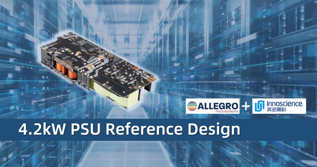

中国 & 美国新罕布什尔州曼彻斯特,2025 年 11 月 25 日 — 全球运动控制与节能系统电源及传感解决方案领导者之一 Allegro,与全球领先的硅基氮化镓制造供应商英诺赛科 (Innoscience) 宣布达成战略合作,推出了一款开创性的 4.2kW 全 GaN 参考设计,该设计采用了 Allegro 的先进栅极驱动器技术和英诺赛科高性能氮化镓。这一创新解决方案有望重新定义下一代 AI 数据中心和边缘计算的电源单元 (PSU),通过结合双方的优势,实现前所未有的效率和功率密度,并加速设计周期。
allegro
这款新型电源供应单元参考设计整合了英诺赛科 650V 和 150V 高性能的氮化镓功率晶体管与 Allegro 创新的 Power-Thru AHV85110 隔离式栅极驱动器,后者具备自供电架构,并集成偏置电源。
这种独特组合可实现卓越的开关性能和精简的系统设计,助力工程师达成钛金级电源效率和超过 100W/in³ 的功率密度,极大地简化了系统设计,并显著减少了无源元件的数量。
英诺赛科产品应用副总裁Larry Chen表示:“英诺赛科正在推动 GaN 在数据中心应用中的效率和性能基准。通过将我们领先的 GaN 功率器件与 Allegro 的先进驱动器技术相结合,我们提供了一个全面的电源解决方案,帮助工程师优化尺寸、提升设计效率和功率密度,并加速下一代 AI 解决方案的上市时间。”
专为功率密度与效率打造的参考设计
这款由英诺赛科开发的 4.2kW 参考设计集中展示了英诺赛科最新的氮化镓场效应晶体管 (FET) 与 Allegro 的 AHV85110 栅极驱动器的协同应用。该设计采用全氮化镓架构,可实现紧凑高效的功率转换,适用于 AI 负载场景和超大规模部署需求。
Allegro AHV85110 栅极驱动器通过集成偏置电源提升了开关性能。其共模电容仅为 2.2pF,比传统解决方案低 5 至 10 倍,从而显著降低了电磁干扰(EMI)。同时,该驱动器通过集成偏置电源,简化了氮化镓栅极驱动的实现方式,使驱动电路设计中的无源元件数量大幅减少 80%,系统级元件总数降低 15%,解决了高频电源系统设计中的一大关键难题。同时,该驱动器的超薄封装设计便于与顶部散热或双面散热的功率封装无缝配合,从而实现更优异的系统级热设计性能。
