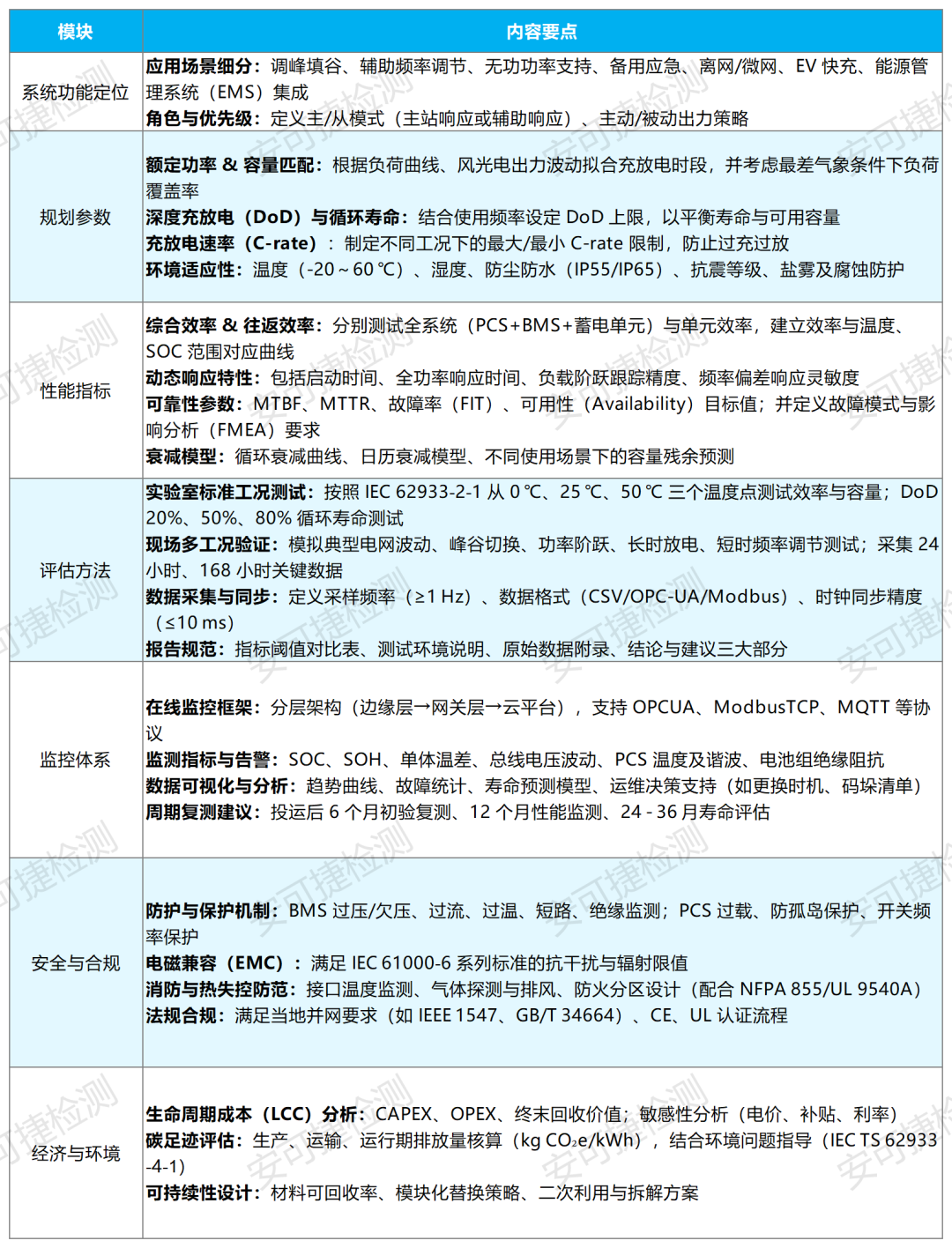

02参数体系与测试方法
储能系统
03针对集装箱化应用的落地建议
提前做容量–功率仿真
结合所在电网特征和负荷曲线,利用标准公式模拟储能系统在典型工况下的充放电行为,避免工况“跑空”或“跑爆”。
定制化测试方案
在 FAT/SAT 环节,增设集装箱内部环境测试(温度、振动、通风)、通信可靠性验证,确保系统在“装箱后”依旧满足标准要求。
在线监控与大数据
部署符合 IEC 62933-3-1 数据接口的 SCADA/EMS 平台,实时采集效率、SOC、SOH 等数据,为寿命预测与运维决策提供依据。
持续复测和报告
建议项目投运后 6 个月、12 个月、24 个月分别进行一次性能复测,并与初验数据对比,及时发现衰减趋势。
