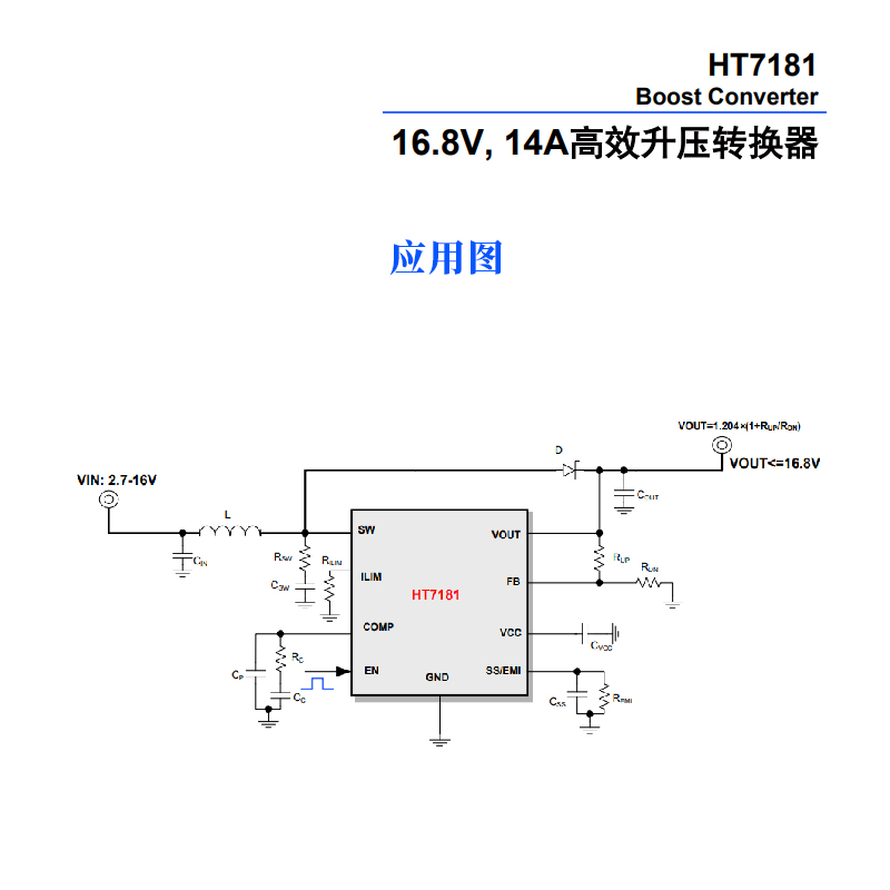

       在如今的便携式电子设备市场中,无论是无线音箱、移动电源还是笔记本电脑,都对电源解决方案提出了“高效、小巧、稳定”的核心需求——既要能适配不同类型的供电电池,又要在有限空间内实现高功率输出,同时还要兼顾能效与安全性。HT7181作为一款高功率异步升压转换器,正是为破解这些需求痛点而生,其集成化设计与全面的性能配置,为便携式系统提供了极具竞争力的小尺寸解决方案。​
      HT7181的核心竞争力首先体现在其出色的适配能力与功率输出表现上。该器件内置20mΩ功率开关管,这种集成化设计不仅省去了额外外接功率器件的麻烦,有效缩小了整体方案的体积,更从硬件层面为高效转换奠定了基础。在输入电压适配方面,它支持2.7V至16V的宽范围输入,这一特性使其能够轻松兼容市面上主流的供电场景——无论是单节锂电池(典型电压3.7V)、两节锂电池(串联典型电压7.4V),还是12V铅酸电池供电的设备,都能稳定适配,大大拓宽了其应用覆盖面。而在功率输出上,HT7181更是表现亮眼,具备14A的开关电流能力,能够提供高达16.8V的输出电压,足以满足多数便携式设备的高功率供电需求。​
升压转换器
      除了基础的适配与功率性能,HT7181在运行的灵活性、能效性与安全性上也进行了全方位优化。灵活性方面,它支持可编程的软启动功能,用户可根据实际应用场景调整启动速度,有效避免启动瞬间的电流冲击对器件和负载造成损害;同时还支持可调节的开关峰值电流限制,能根据负载需求精准控制电流输出,提升运行稳定性。针对不同场景下的电磁干扰(EMI)与效率平衡需求,HT7181特别设计了两种不同的tr/tf(上升/下降时间)模式,用户可根据实际需求选择合适的模式,在降低EMI干扰与提升转换效率之间找到最佳平衡点。​
      能效性是HT7181的另一大亮点,多项实测数据充分印证了其高效转换的优势:当输入电压7.2V、输出电压9.3V时,输出电流1.5A情况下转换效率可达94%,即便输出电流提升至7A,效率仍能保持在90%;当输出电压提升至12V、输入电压7.2V时,1.5A输出电流下效率为93%,5.5A输出电流下效率依旧稳定在90%;即便是在输入电压3.6V(单节锂电池典型电压)、输出电压12V的大升压比场景下,1A输出电流时效率可达90%,2.2A输出电流时效率仍有85%。这样的能效表现意味着设备在同等电池容量下能拥有更长的续航时间,同时减少能量损耗带来的发热问题。此外,HT7181还具备低关断功耗特性,关断电流仅为1uA,在设备待机时几乎不消耗电能,进一步优化了续航表现。​
       在安全性方面,HT7181构建了完善的保护机制,为设备运行保驾护航。器件内置输出过压保护功能,当输出电压异常升高至18V时,会自动触发保护机制,防止过高电压对负载设备造成损坏;同时配备热关断保护,当器件温度过高时,会及时切断电路,避免因过热导致器件烧毁,大幅提升了整个电源系统的可靠性。值得一提的是,HT7181采用ESOP8和DFN3×3-10L两种无铅封装,其中DFN3×3-10L封装具备更小的体积,更适合对空间要求严苛的便携式设备设计。​
升压转换器
       全面的性能配置让HT7181在众多便携式设备场景中都能发挥出色,其典型应用涵盖了无线音箱、便携式音箱、拉杆音箱等音频设备,移动电源、充电设备、USB TYPE-C电源传输等供电设备,以及平板电脑、笔记本电脑、POS机终端等移动办公设备。这些场景正是对电源方案的体积、效率、稳定性要求较高的领域,HT7181的特性完美契合了这些需求。​
       从适配多种供电场景的宽电压输入,到兼顾功率与体积的集成化设计,再到灵活调节的运行模式、高效的能量转换以及完善的安全保护,HT7181以全方位的性能优势,精准匹配了便携式系统对电源解决方案的核心诉求。无论是提升设备续航、缩小设计体积,还是增强运行稳定性,HT7181都能提供可靠支撑,成为便携式电子设备电源设计中的优选器件。
