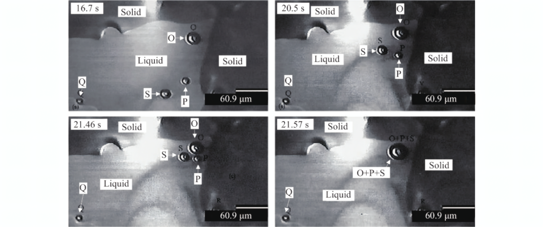

共聚焦显微镜观察到钢−渣界面处的夹杂物聚合
钢铁的熔炼与凝固过程中,非金属夹杂物的形态、分布与演变对材料性能具有显著影响。共聚焦显微镜可用于实时观察夹杂物在高温熔体中的形核、聚集、粗化及复合化过程,揭示其在凝固前沿的动态行为。例如,对氧化物、硫化物等夹杂物的原位跟踪,有助于优化脱氧与精炼工艺,为高洁净度钢的制备提供实验依据。

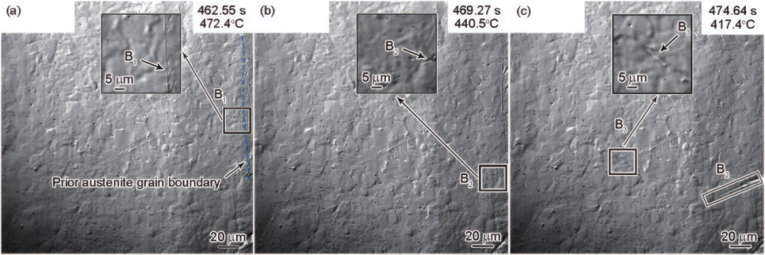

铁素体耐热钢粗晶热影响区(CGHAZ)冷却过程中贝氏体板条长大过程的CSLM像
焊接过程中热影响区的组织演变对构件性能具有决定性影响。共聚焦显微镜能够再现焊接热循环,实现对热影响区中组织演变的动态捕捉。例如,在铁素体耐热钢的研究中,共聚焦显微镜被用于追踪贝氏体与马氏体板条在不同热循环条件下的形核位置、生长方向及最终组织构型,揭示板条生长速率与过冷度、原奥氏体晶粒尺寸之间的关系,为理解焊接接头性能差异提供组织层面的解释。

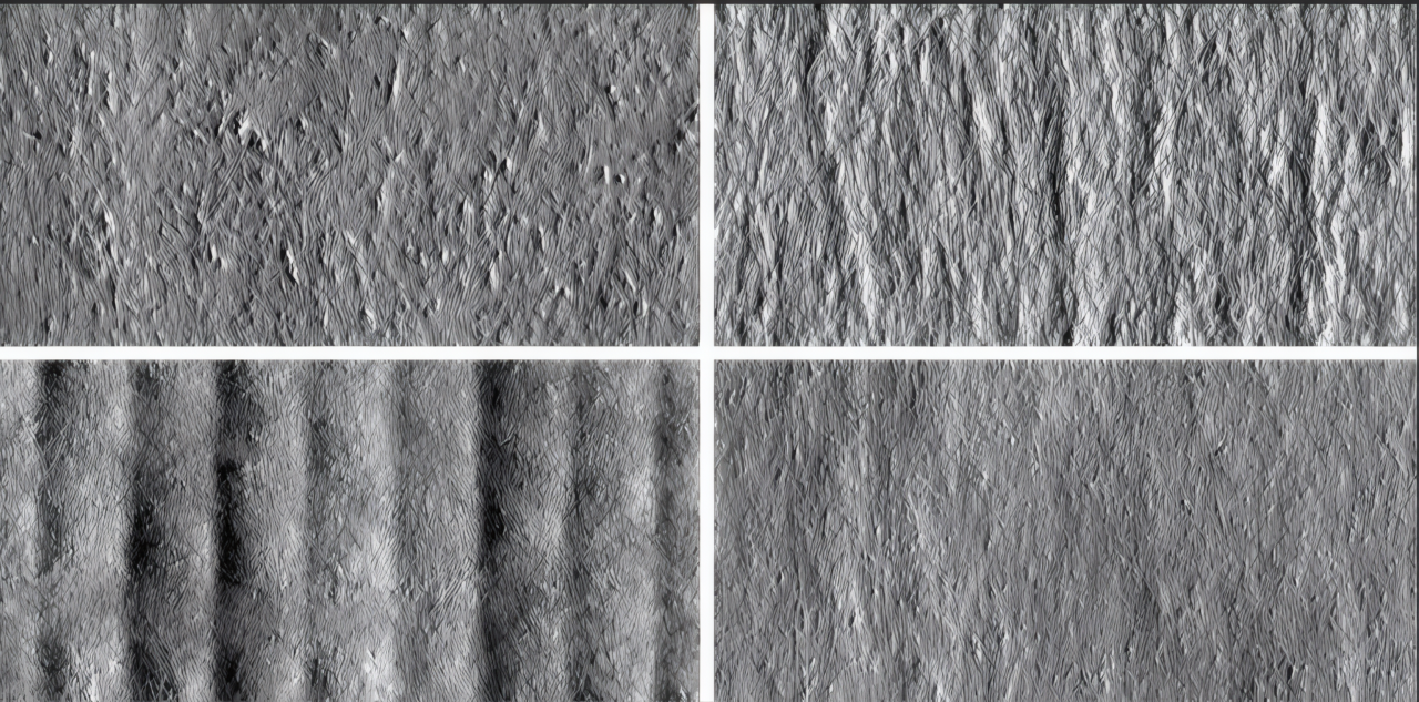

钢铁材料的表面粗糙度
在表面粗糙度分析方面,共聚焦显微镜能够在保证分辨率的同时,实现大范围、高通量的表面形貌采集。通过对钢铁材料表面不同区域的测量,并利用数字滤波技术分离宏观轮廓与微观起伏,可实现对局部粗糙度的精准评定。分析结果表明,在经历塑性变形的凹坑底部,因其应变协调机制,其局部粗糙度值通常显著低于未变形的表层区域。这一发现对于理解材料表面的成形机理与损伤演化具有重要价值。
