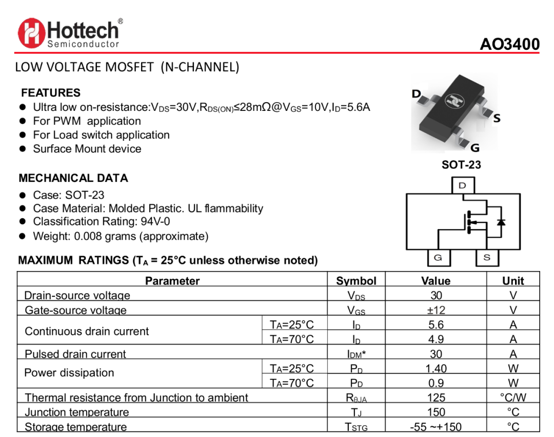

典型案例:AO3400为何会烧?
客户将AO3400用于便携式电源的开关电路,使用后发现电性不良异常。样品寄回后,FAE综合分析,确认提供的样品为使用后拆品,检查外观以及内部结构未发现明显异常,电性测试使用后击穿失效,开盖腐球分析发现内部芯片有烧伤异常,造成 MOS 管产品失效,应是客户端在使用测试中过流异常超出元件承受范围,导致 MOS 管内部芯片烧伤损坏,使 MOS 管性能失效,最终FAE建议客户检査应用中是否有过流或者漏电异常。
通过失效分析还原了失效过程,失效器件的漏源极电压超过了它能承受的雪崩击穿阈值,导致内部载流子瞬间激增,漏极电流暴增至额定值的10倍以上;芯片结温在几微秒内升至硅材料的临界温度200℃,最终因热失控烧毁。
