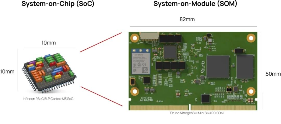

对于空间受限或高度定制化的设备,板上芯片设计能让设计师更紧密地控制集成和设备运行。这使产品在形态和性能特征方面具有更大的灵活性。然而,板上芯片设计也需要具备大量的射频工程知识;它依赖于与芯片组供应商的紧密合作,而且往往耗时较长,同时在开发过程中需要大量的调试周期。
医疗电子
来源: Ezurio
模块则简化了集成路径。这些现成的组件已经过预测试和预认证,减轻了设备制造商的负担。它们能够加快开发周期,对于那些优先考虑临床功能而非射频定制的医疗公司来说,通常是更优的选择。其权衡之处在于成本——模块通常更昂贵——但它们减少了工程时间、复杂性和风险。
一种常见的混合方法是同时采用这两种方式:例如,由于5G的监管复杂性而使用5G模块,同时采用板上芯片设计来实现Wi-Fi功能以节省空间或成本。

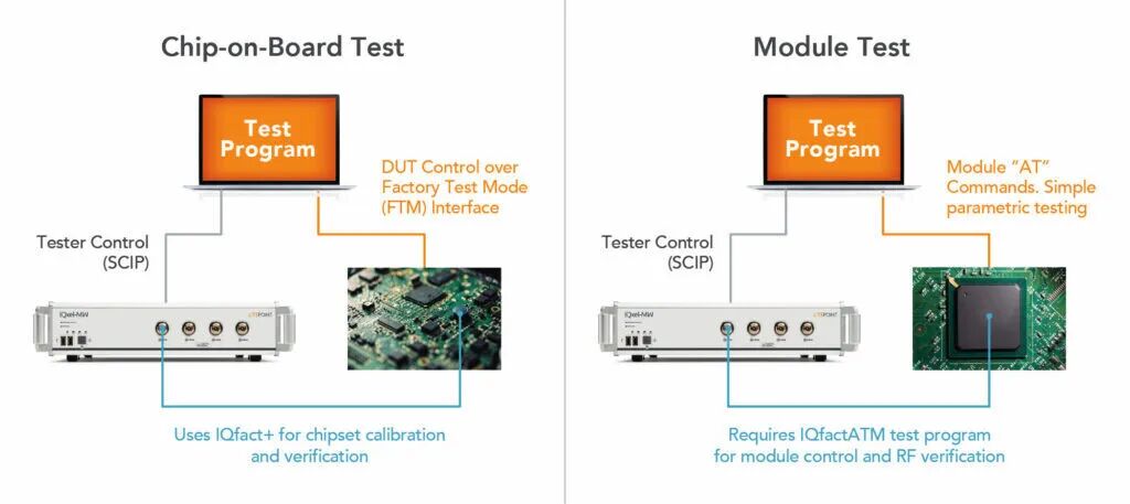

测试在无线设备生产中至关重要。板上芯片设计需要更全面的射频测试覆盖,包括直接对芯片组进行控制和访问工厂测试模式。虽然这能够实现广泛的验证,但也会增加测试时间,并对制造团队提出更高要求。
医疗电子
另一方面,模块对内部测试模式的访问权限有限。测试通常通过AT指令(Attention命令)进行,测试覆盖范围较小。这导致测试时间更短,对于大批量生产来说,可扩展性也更强。
就物理工厂设置而言,这两种方法在可扩展性方面表现相似;不同之处在于每台设备的测试效率。LitePoint通过测试自动化解决方案和多设备测试平台,支持这两种场景,即使在测试覆盖范围扩大时,也能优化每小时单位产量(UPH)。

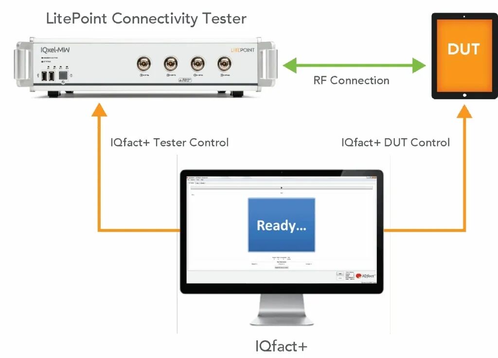

LitePoint的价值不仅体现在测试设备上。除了拥有业内最大的、超过350种无线芯片组的装机基础外,我们还为医疗原始设备制造商提供所需的射频专业知识、支持和一站式自动化服务。对于不熟悉射频技术或受时间限制的公司,LitePoint的控制测试环境提供以下优势:
1  针对芯片组和模块量身定制的开箱即用自动化软件
2  涵盖多种无线技术的测试覆盖,包括但不限于4G/5G、Wi-Fi 6/6E/7、经典蓝牙和蓝牙低功耗
3  可扩展的解决方案,包括空中下载(OTA)和多设备测试
4  测试不仅限于通过/失败判定,还能提供发射质量分析方面的见解
5  行业领先的客户支持,可缩短调试和验证周期
