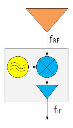

内置本振天线接收单元的特点
对于一个集成本振的天线接收单元来说(如下图所示),具有以下特点:内置本振、本振无法使用线缆输入或输出。因此,天线输出信号的相位随着天线接收激励信号相位和本振相位的变化而变化。由于本振信号的相位未知且可能不稳定随时间漂移,矢网输入fRF时我们只能得到天线接收信号的相位,而无法得知本振相位的变化。这就对我们的测试提出了新的挑战:如何去除本振带来相位影响?

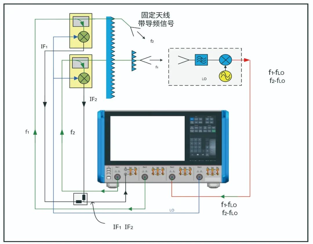

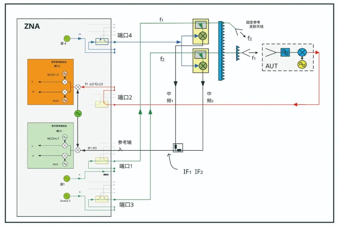

借助两个测试天线,其中一个天线固定位置不动,另外一个天线作为天线近场测试的探头天线在待测天线的近场进行扫描移动。然后,结合R&S ZNA独有的双音法混频测试的技术,可以解决上述问题。测试框图如下:
罗德与施瓦茨
使用ZNA的两个端口发出两个频率相近的信号f1和f2,分别送给两只天线,之后,两只天线发出的信号由同一个阵面天线进行接收,那么此时该接收阵面天线接收到的信号为一个双音信号,同时这两个信号分别与内置的本振进行混频,接收阵面输出频率为f1-fLO和f2-fLO的双音信号。
该方法不是直接测量阵面天线输入和输出之间的相位,而是使用ZNA测量双音信号的两个音之间的相位差。分别测试阵面天线的输入端和输出端的双音相位差值。使用公式(1)和(2),ΔΦ为天线阵元输出端双音相位的差值减去输入端的差值。在被测天线的视轴位置,ΔΦ被归一化为零。此后,当探头天线在待测阵面天线空间近场移动时,ΔΦ的相对测量结果反映了待测阵面天线的近场相位变化。

双数字接收机架构
为了测试不同频率的两个双音信号之间的相位,R&S ZNA矢网具有特殊的接收机架构。该接收机架构中,两个信号均被下变频至矢网接收机的中频,中频信号数字化之后,被分成两路输入并行的数字(I路和Q路)混频器和滤波器,这两条路径配有两个独立的数控振荡器(NCO),这些NCO频率差与两个激励双音射频信号的频率差相同,因此,两个不同频率的信号可以被变频至相同的频率,从而实现稳定的相位差测试。如下图所示,不同的信号f1和f2最终被混频为相同的中频a1和a'1。
罗德与施瓦茨
对于同一个接收机,ZNA可以同时显示两个波量,例如在1端口的参考接收机显示信号a1和a'1,或在2端口的测量接收机处测量天线阵元的输出信号b2和b'2。
双音信号的频率差可以设置任意值,但需足够小以确保两个信号都能在ZNA数字接收机中处理,同时频率差还需大于数字下变频后数字中频滤波器的带宽,以便每个信号均可独立测量而互不干扰。

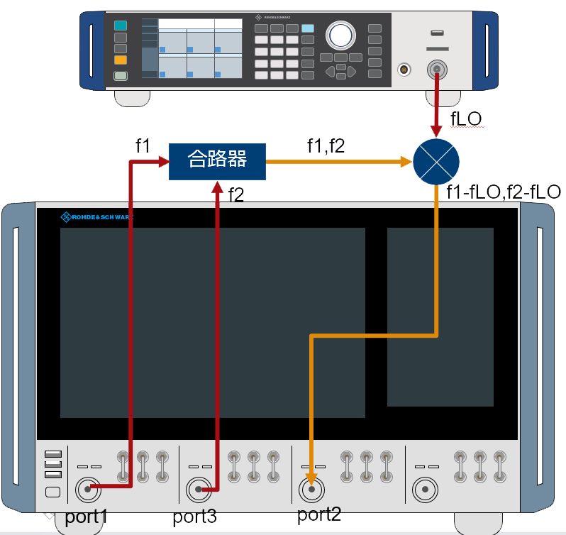

由于在实验室中测试,将上述的天线连接结构进行简化,使用合路器替代两个天线
罗德与施瓦茨

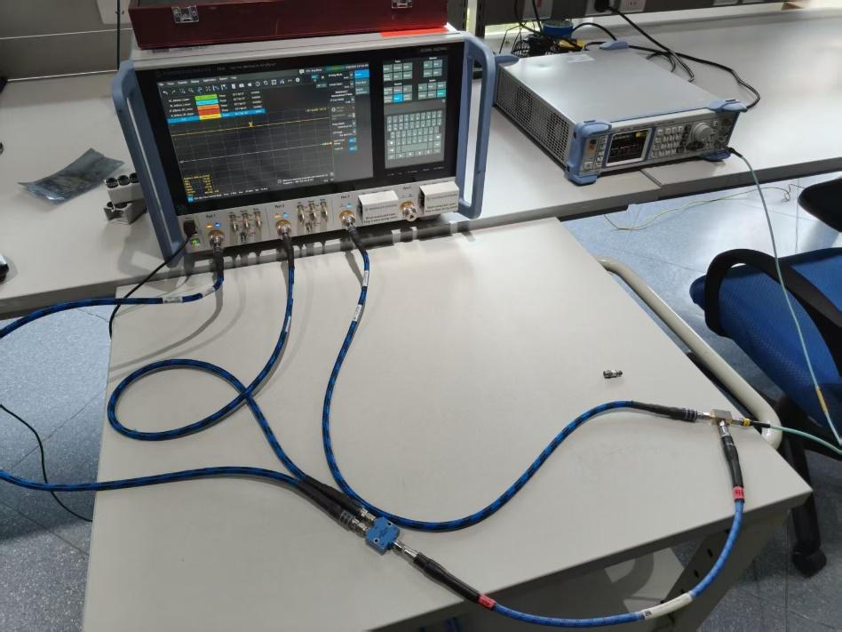

如上图所示,1,3端口分别输出频率不同的单音信号,经过合路器之后,输入混频器,混频器的本振由独立的信号源提供,最终中频信号输入值矢网的2端口。之后,为了模拟探头的移动,在f1输入合路器前增加衰减器再次进行测试。实际接线如下图:
罗德与施瓦茨

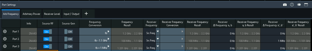

设置矢网的测试频率为1.2G-2.2GHz,射频f1=1.2GHz-2.2GHz由一端口输出,f2=1.201GHz-2.201GHz由三端口输出,功率-10dbm,信号源提供固定本振1.1GHz,中频为100M-1.1GHz输入至矢网的二端口。
ZNA的端口设置如下所示
罗德与施瓦茨
其中,需要将2端口的Δfrequency a’,b’设置为1MHz。
3端口的频率由于设置为fb+1MHz,计算中无需使用a'3,直接使用a3即可。

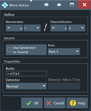

输入信号需要测试的波量比为a1/a3,如下图所示:
罗德与施瓦茨

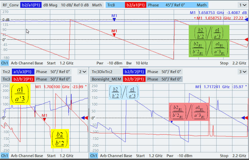

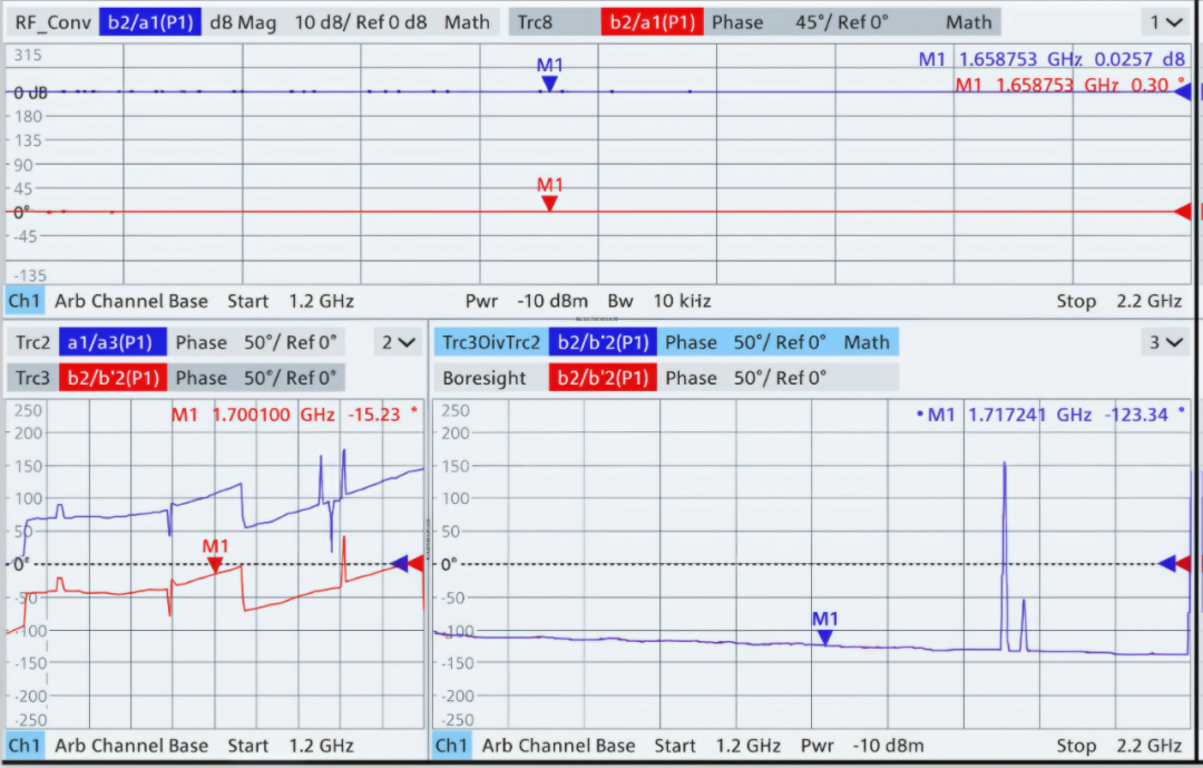

设置coherence mode on,测试结果如下
罗德与施瓦茨
上图中,trc2为a1/a3,也就是输入相位,trc3为b2/b’2,也就是输出相位,
右下角的trc3Divtrc2表示的是
罗德与施瓦茨
,在一开始设置为boresight模式,也就是最大值,

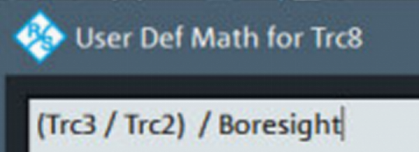

上方的trc8为如下公式
罗德与施瓦茨
模拟的是视轴归一化之后的值,此时为1,即:
罗德与施瓦茨
之后,在1端口与合路器之间增加3dB衰减器来模拟探头的偏移,此时测试结果如下:
罗德与施瓦茨
此时,trc8的数据即为在这个位置时,测量得到的天线的相位信息。
