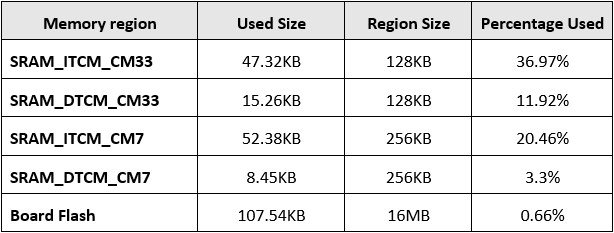

首先来看内存资源使用情况:
ethercat
可以看到CM33数据和程序内存总共使用了62.5KB,不到CM33 TCM内存的一半,电机控制应用在CM7 TCM上使用了不到25%。也就是说,在整套方案都运行在TCM的情况下,i.MX RT1180的RAM内存是完全足够的,客户还可以在剩余的内存空间中去做很多定制化应用。

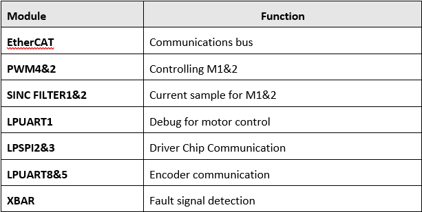

其次是外设资源的使用:
ethercat
工程中用的的外设资源并不算多,除去第一个EtherCAT控制器,其余外设都是用于电机控制应用。针对于伺服控制+EtherCAT这类应用,i.MX RT1180的外设资源可以说是非常丰富的。

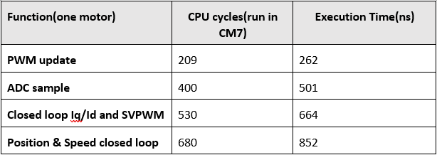

最后是电机控制执行时间:
测试条件:测量持续时间约为30秒,电机保持持续旋转。所有报告结果均采用最大值。测量通过利用System Tick函数在指定代码段上进行。
Toolchain: MCUXpresso IDE
Compiling optimization level: MCUX -Os
ethercat
800MHz的CM7核处理器加持下,完成一次电机控制电流环路计算与PWM,ADC寄存器读写只需要1.4us不到,这对于高性能伺服控制来说,是至关重要的。
更强大的计算能力意味着电机控制系统能够做到更高的控制频率,伺服系统能够达到更高的控制带宽。当然,除了强大的处理器以外,i.MX RT1180的TCM能够真正做到0等待周期访问,也就是说,TCM能够在一个CPU时钟就完成数据的读/写操作,这也是执行时间如此之快的另一个原因。
