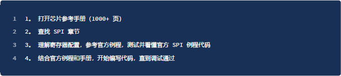

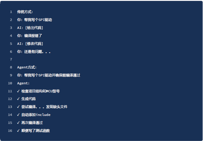

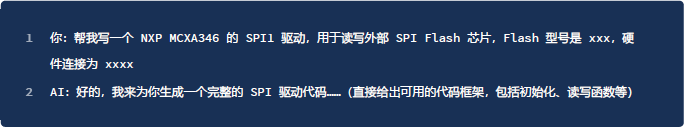

比如说,按传统方式你需要为一个新的 MCU 编写 SPI 驱动:
NXP
那么使用AI,会变成这样子:
NXP

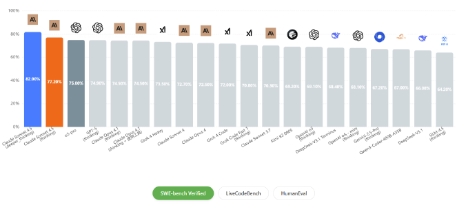

基于小编实际使用经验,以下几个大模型在辅助编程开发场景中表现突出:
1. Claude 4。5 Sonnet(Anthropic): 新一代混合推理模型,在长时自主运行、工具使用和复杂任务处理上显著提升,具备更强的代码生成与多步骤推理能力,支持超大规模上下文。
2. Claude Opus(Anthropic): 目前最强大的模型。它在复杂问题解决方面表现卓越,特别适合驱动前沿 AIAgent系统。
3. GPT-5(OpenAI): OpenAI的强大模型,在推理能力和处理速度上实现显著提升。
4. Grok 4(xAI ): 具备多智能体推理架构、博士级全领域专业能力。
还有一些其他大模型,如DeepSeek、Llama、Kimi等同样优秀,但基于实际使用经验和开发效率考虑,上述4个模型在MCU开发场景中表现更为突出。不过AI模型的性能随着各家迭代日新月异,建议开发者保持关注并适时调整工具选择。另外, 评测大模型在各个专业领域的能力有很多基准测试, 如HumanEval, MBPP等。一些第三方网站如人主页 - DataLearnerAI等也提供了最新的基于各种测试标准的大模型排行榜:

上节所描述的各个大模型实际上都是"发动机",提供核心的理解和生成能力。但面对复杂的编程开发环境时,单独使用它们效率较低:你在网页版ChatGPT里问问题,需要手动复制代码、粘贴、等待回复、再复制回编辑器、检查编译调试……Agent就是用来解决这个问题的——它是一个会自己干活的AI。

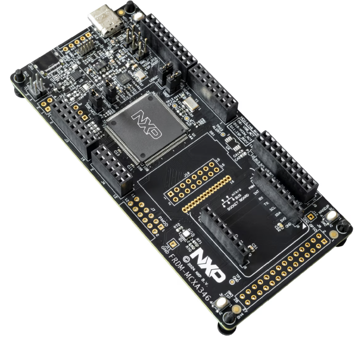

硬件平台:FRDM-MCXA346 开发板
NXP

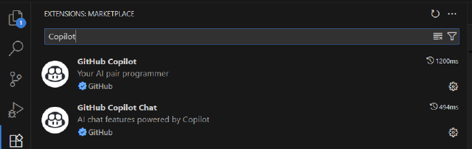

4.2.1 第一步:安装GitHub Copilot插件
在VS Code扩展市场中搜索并安装以下两个插件:
GitHub Copilot - 核心代码生成引擎
GitHub Copilot Chat - 对话式交互界面

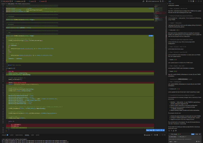

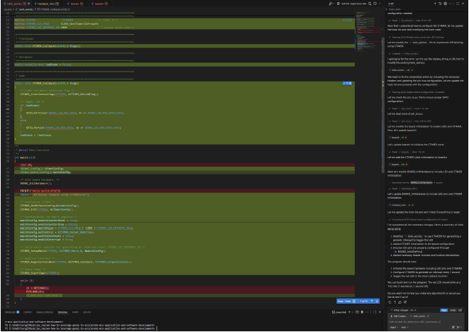

4.3 实战演示

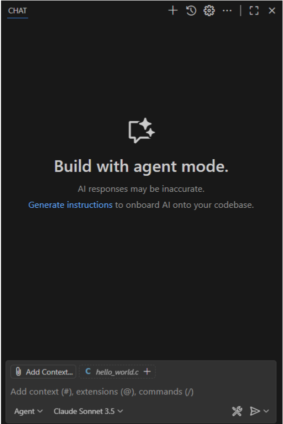

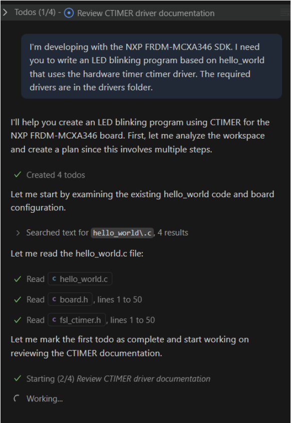

让我们尝试一个简单的任务,看看Copilot回答的如何。使用默认的Agent模式(Auto Mode自动选择大模型)
向AI提问:
NXP
可以看到,Copilot基本完成了任务。虽然不能一次性完美编译通过并运行,但AI给出了一个八九不离十的答案——只需人工稍加检查或少量修改,代码基本可用。这为程序开发节省了大量时间。
NXP
NXP

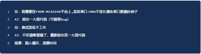

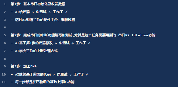

UART+DMA完成串口数据不定长接收: 这是MCU编程中常见的业务场景,几乎所有的使用到串口的产品程序中都需要这样的功能实现。 如果一次性的将这个任务让AI去做,多半不能得到很好的结果。
NXP
你需要将任务分解: 比如上面任务可以分解为:
NXP
如果能将任务分解并一项一项的交给AI去帮你完成,且每一步输出的结果都你都验证通过了,那么这样做的成功率比一次性让AI完成要高得多。

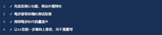

一个好的分步策略应该是:
NXP

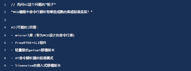

5.2.1 举例
假设你在MCU项目中需要通过串口接收和解析用户命令:
传统做法:
NXP
不如换一种思路:
NXP
这样你就发现一些成熟的组件来实现这个任务, 大可不必从零开始写命令行解析组件。

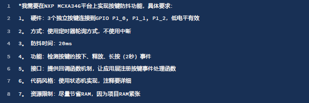

5.3.1 举例1
假设你需要为MCU实现一个按键防抖功能。看看不同提示词带来的差异:
糟糕的提示词:
NXP
AI可能给你一个"通用"但不实用的代码框架:不知道用在什么平台、不清楚是轮询还是中断方式、防抖时间是多少、要支持几个按键。。。

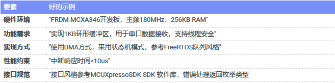

比较好的提示词:
NXP
好的提示词需要尽量详细、规范地描述任务要求的所有约束信息,编写 AI 提示词也有章可循。以下是一个好提示词的几个重要要素:
NXP

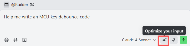

另外,目前大多数主流AI辅助编程软件都有提示词优化选项,可以帮你优化你的提示词。

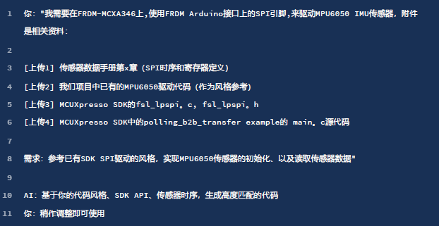

上下文可以看作是提示词的拓展和参考资料。 他提供了更加丰富的参考信息。 在嵌入式开发中,上下文语料可以包括:芯片数据手册关键章节、原理图、引脚配置表、时钟树配置, SDK的API文档、相关源文件,头文件等等。
5.3.2 举例2
没有上下文语料:
NXP
提供充分上下文语料:
NXP
除此之外,还可以结合之前提出的“迭代式验证”思想, 渐进式提供,即不要一次性扔给AI一堆文件,而是分步骤,分层提供:
NXP

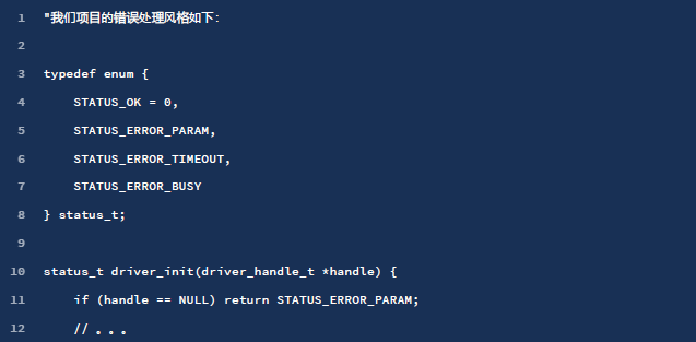

同时,要记得AI非常擅长“照猫画虎”,如果你有类似的代码,提供给AI作为参考:
NXP
这样AI会使用相同的命名规范、保持一致的错误处理方式、遵循相同的注释风格、匹配现有的架构模式。

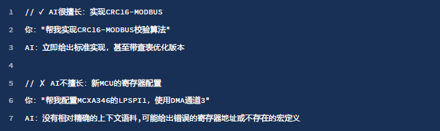

5.5 比较适用于AI完成的工作
了解AI的能力边界——知道什么能做、什么不能做,才能最大化工具价值。
5.5.1 通用算法实现
标准通信协议(Modbus、CAN解析、JSON处理)
经典算法(CRC/校验和、滤波器、PID控制)
数据结构(环形缓冲区、链表、状态机)
字符串处理(命令解析、格式转换)
为什么? 这些都是"公共知识",在AI的训练集中有海量样本。
例如:
NXP
如果在GitHub上能搜到100+个类似实现,AI就能做得很好;如果只能在芯片手册里找到,就需要你提供详细上下文。

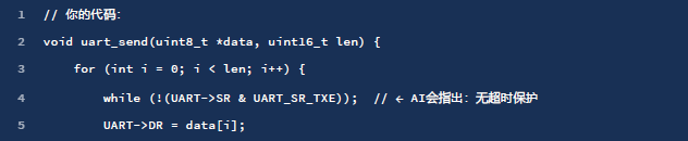

5.5.2 代码审查与优化
AI对已有代码的分析能力往往超过生成能力。这是因为"理解"相比"创造" 相当于已经提供了十分丰富的上下文语料。
AI能发现的典型问题:(实际上并不一定合理,需要人工检查)
NXP
AI会像经验丰富的代码审查员一样,逐项给出分析报告。

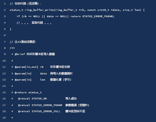

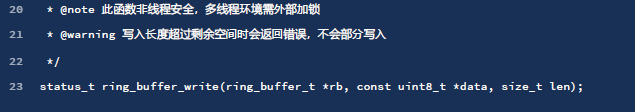

5.5.3 文档生成
AI也十分擅长帮你处理很多”脏话累活”, 比如文档生成:
例子1: 自动生成Doxygen注释:
NXP
NXP
例子2: 生成模块级文档:
NXP

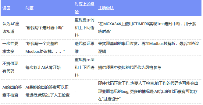

下表列出来了关于给出提示词和上下文语料过程中需要注意的点:
NXP
