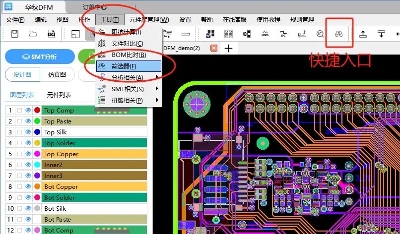

功能入口
轻松找到筛选器
打开华秋DFM软件并导入设计文件后,点击顶部菜单栏中的工具,在下拉菜单中即可找到筛选器功能。点击即可开启筛选面板,开启你的高效查找之旅。也可以如下图右侧所示,点击快捷入口直接唤起操作面板。

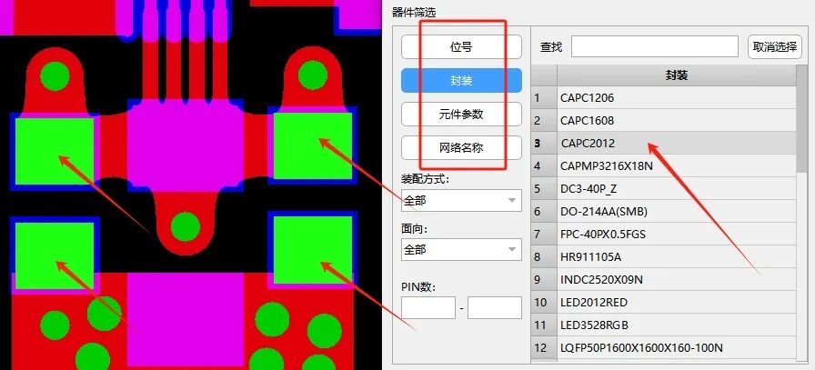

器件筛选
凡是含器件的层,都可作为操作层进行筛选。筛选类别有位号、封装、元件参数、网络名称四种;同时可以对应选择其装配方式(SMT/THT)和面向(顶层/底层);还可以限制PIN脚数来缩小筛选范围。筛选出来符合条件的器件,会在右侧栏中显示,点击后会直接定位跳转至设计图中相应的位置。
华秋电子

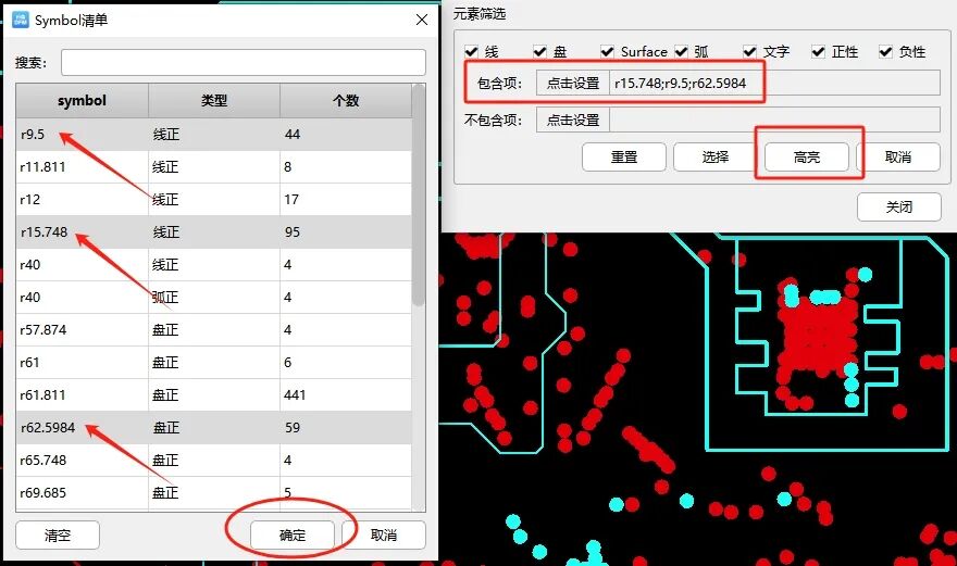

元素筛选
需要选择有元素的层,作为操作层进行筛选,不然Symbol清单是空白的。筛选类别有线、盘、Surface、弧、文字、正性、负性七种,且支持多选;同时可以通过直径大小控制筛选范围,分为包含项和不包含项两种方式;记得Symbol选好后,要点击确定。
华秋电子
