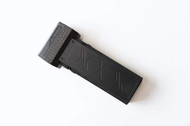

1. KICA KC1
外观:全铝合金金属机身,直径仅3.5厘米,重量220克,质感出色,手感冰凉。
功能:主打单一强劲风力,4档风速可调,配备不同风嘴,可作简单清洁之用。其设计哲学是 “小而美” ,一切为便携与质感让路。

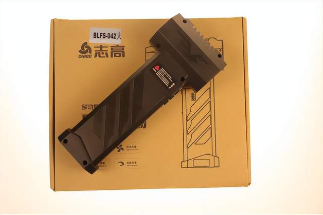

2. 志高暴力风扇
外观:工程级复合材料,强调防摔耐用,体型相对更大,凸显工具属性。
功能:“吹吸双模” 是其最大亮点,配合多种配件,可应对清洁、除尘等多种场景。100档无级变速与自然风算法,提供了精准的风控体验。其理念是 “一机多用,全能选手”。

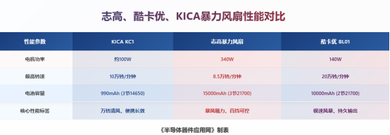

二、性能指标:MCU参数之间的直接对话
不同的产品定位,直接体现在了性能参数上,这也为我们理解其内部电路差异埋下了伏笔。
MCU设计
KICA:功率和转速适中,但在小体积内实现了均衡的性能,续航与体积是其关键。
志高:以340W的巨额功率实现最大风压和扭矩,适合重型清洁,但转速并非最高。
酷卡优:功率并非最高,却实现了惊人的20万转转速,这要求电机和驱动电路具有极高的响应速度和控制精度,尤其是MCU。
当志高需要稳定驾驭340W的蛮横功率,当酷卡优要精准冲刺20万转的转速峰值,当KICA要在方寸之间平衡性能与续航。支撑其性能的源泉何在?
最终都指向了产品内部的“大脑”与“心脏”——电控方案与元器件选型。

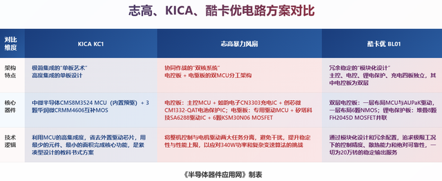

三、电路方案:小型PCB在MCU上的三种技术路径
MCU设计

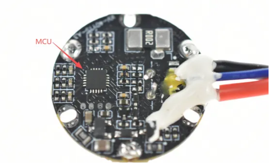

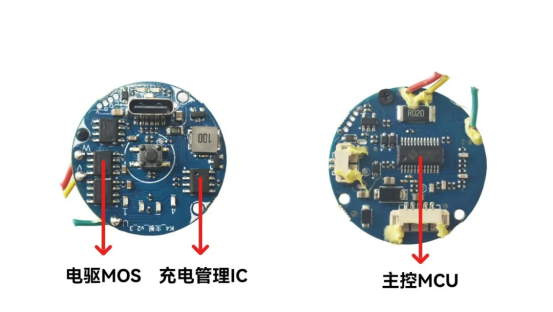

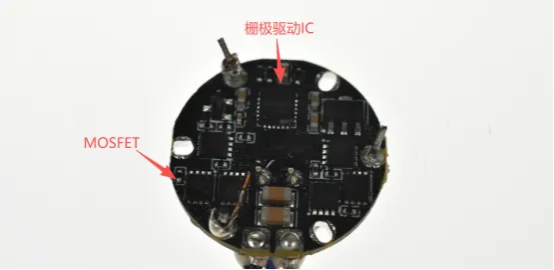

1. KICA KC1:极简集成的“单板艺术”
架构:高度集成的单板设计。

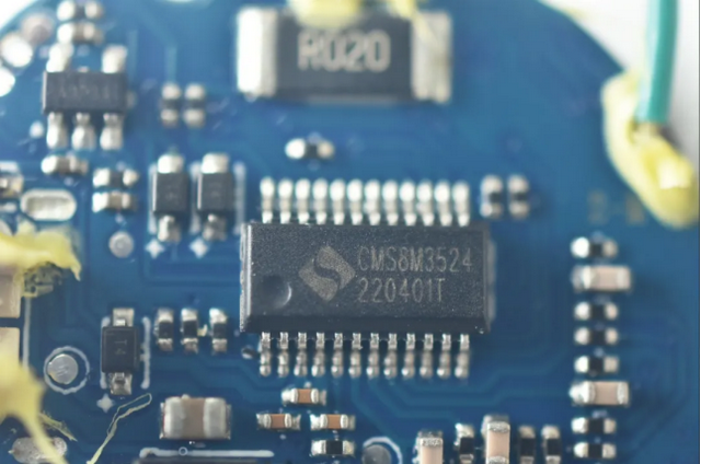

核心:中微半导体CMS8M3524 MCU(内置预驱)+ 3颗华润微CRMM4606互补MOS。
技术逻辑:利用MCU方案的高集成度,省去外置驱动芯片,用最少的元件、最小的面积完成核心 MCU芯片功能,是MCU芯片紧凑型设计的教科书式方案。
MCU设计
MCU设计

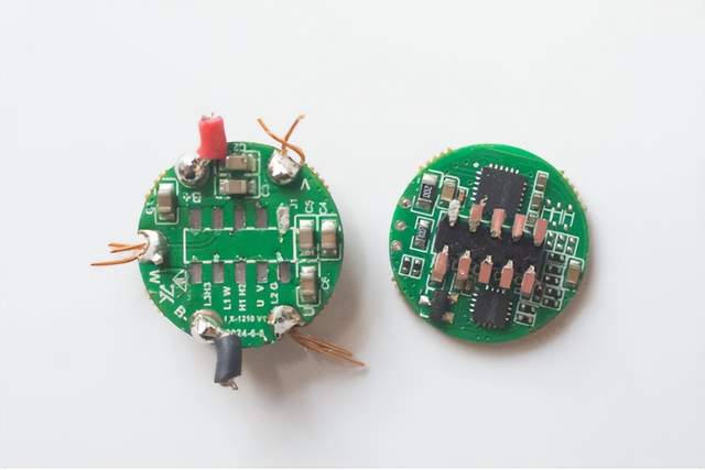

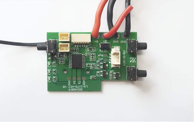

2. 志高暴力风扇:协同作战的“双核系统”
架构:电控板 + 电驱板的双MCU方案分工架构。
核心:电控板:主控MCU + 如韵电子CN3303充电IC + 创芯微CM1332-QAT电池保护IC;电驱板:专用驱动MCU + 矽塔科技SA6288驱动IC + 6颗KSM30N06 MOSFET。
技术逻辑:将整机控制与电机驱动两大任务分离,避免干扰,提升整个MCU方案与电路方案稳定性与性能上限,以应对340W功率和复杂变速算法的挑战。
MCU设计
MCU设计
MCU设计

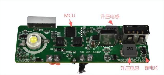

2. 酷卡优BL01:冗余稳定的“模块化设计”
架构:主控、电控、锂电保护、充电四板独立,其中电控板为双层。

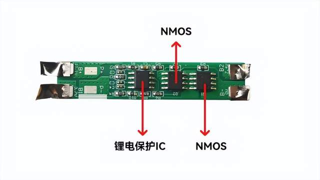

核心:双层电控板:一层布局MCU方案与AUPaK驱动,一层布局6颗NMOS,实现高低压与信号/功率隔离;锂电保护板:堆叠8颗FH2045D MOSFET并联,以超低内阻应对瞬时大电流。
技术逻辑:通过模块化设计和冗余配置,追求极限工况下的控制精度、散热能力和绝对可靠性,一切为20万转的稳定输出服务。
MCU设计
MCU设计

MCU方面:中微半导体的 MCU芯片高度集成方案已具备国际竞争力
