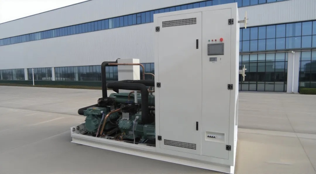

降温系统利用制冷机组和盘管来实现对油箱内油液的制冷,其工作原理基于逆卡诺循环。制冷机组中的压缩机将低温低压的制冷剂气体压缩成高温高压的气体,该气体随后进入冷凝器。在冷凝器中,高温高压的制冷剂气体与外界冷却介质(如空气或水)进行热交换,释放热量后冷凝成高压液体。高压液体通过节流装置(如膨胀阀)降压,变成低温低压的液体和气体混合物,随后进入蒸发器。在蒸发器中,低温低压的制冷剂吸收油箱内油液的热量,使油液温度降低,制冷剂自身则气化成低温低压的气体,再次被压缩机吸入,形成完整的制冷循环。通过这种方式,系统能够持续不断地将油箱内油液的热量带走,实现精确的降温效果。
