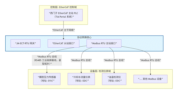

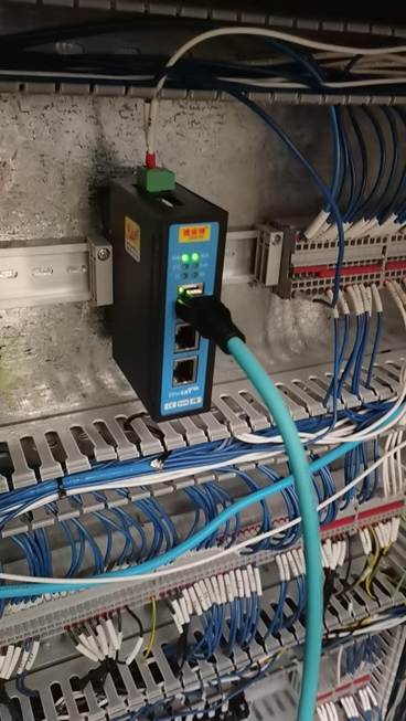

硬件连接:结合压铸车间设备分布分散、环境多油污、电磁干扰较强的特点,技术团队采用针对性部署方案:将  网关作为 EtherCAT 从站,通过标准 EtherCAT 总线接口直接接入西门子 EtherCAT 主站 PLC;利用网关的 RS485 串口接口,采用星型拓扑结构与模腔压力传感器、流量仪表、油温检测仪等 15 台 Modbus RTU 设备组网。考虑到设备间距最远达 50 米,为避免信号衰减,在串口总线的长距离传输节点处增设信号中继器,并选用防油耐磨的工业级屏蔽护套线,通过桥架敷设方式避免线缆腐蚀与机械磨损,保障数据传输稳定性。
参数配置:通过网关配套的可视化配置软件完成精准调试:将 Modbus RTU 设备的核心寄存器地址(如模腔压力传感器 0300H 寄存器、流量仪表 0400H 寄存器、油温检测仪 0500H 寄存器)逐一映射为 EtherCAT 主站可识别的 PDO 数据对象;设置 10ms 数据采集周期,满足压铸工艺实时监控需求;按照现场设备通信规范,配置网关波特率 9600bps、数据位 8 位、停止位 1 位、无奇偶校验,同时将 EtherCAT 从站地址设为 0x06,确保与西门子 EtherCAT 主站地址分配规则匹配,实现通信无缝衔接。
软件联动:在西门子 TIA Portal 软件中导入  网关的 GSD 文件,快速完成设备组态,使 EtherCAT 主站自动识别网关并建立稳定通信。技术团队编写定制化控制程序:当检测到模腔压力<120MPa 时,主站自动降低压铸机压射速度,避免压铸件缩孔;当冷却水流量<5m³/h 时,调整冷却系统水泵功率并延长模具冷却时间;当油温>60℃时,触发冷却系统风冷装置自动启动;同时设置异常报警功能,所有参数异常均在控制大屏实时显示并触发声光报警,提醒工作人员及时排查。
